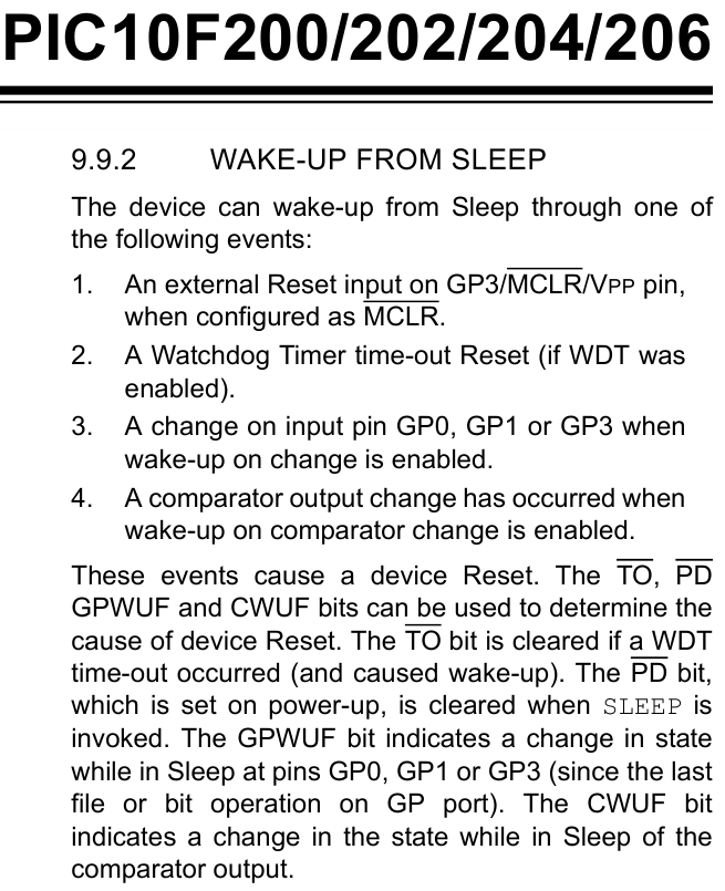

Приходилось. На мелких ПИКах слип именно так, через reset. И просыпание не только от WDT.
С пик-ами не знаком, видел в пожарных апс или опс, не важно, лет 25 назад хотел познакомится с ними но чойто не получилось.
