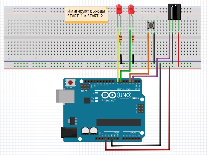

Разбираю пример

Вопрос №1 Что делает строка 16?
Вопрос №2 Верны ли остальные комментарии к строкам?

На этот вопрос невозможно ответить, не видя принципиальной схемы.

Во-первых, это не принципиальная схема, а монтажная (по ней удобно собирать устройство, но крайне неудобно анализировать работу).
Во-вторых, скетч и схема не соответствуют друг другу: на схеме есть детали, никак не отраженные в скетче
Ну а в-третьих, Вам уже указали на отсутствие подтяжки кнопки.
9-я строка по сути лишняя (без нее будет работать точно так же).
Комментарий в 14-й строке должен быть “Зажигаем светодиод”.
Комментарий в 18-й строке должен быть “Если светодиод горит”.
Комментарий в 19-й строке “Если прошло больше двух секунд”.
Только Вы проверьте логику программы. Для Вас получается, что “поступил сигнал” это “подали на Ардуину питание при отпущенной кнопке”. Это действительно то, чего Вы хотите?
