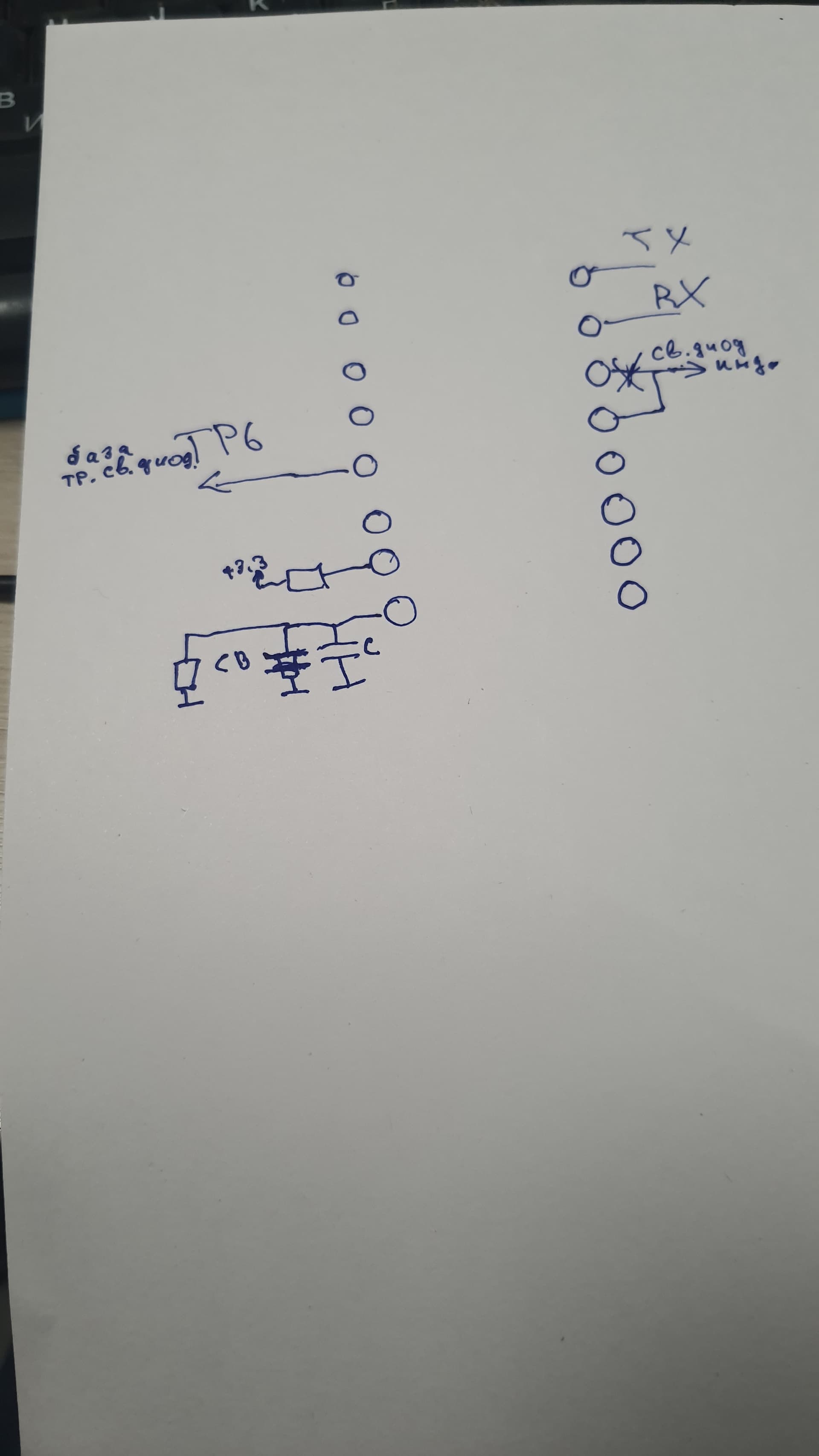

Решил, что пора сделать толковый пульт из имеющегося. Ик пульт не имеет обратной связи с телевизором, хотя телевизор в сети.
На данный момент чип грубо выпаян и будет заменен на esp32, чтобы и ИК остался рабочим, и добавились новые функции.
Пока привожу распиновку туя модуля.
Батарейки в пульте устанешь менять.
С чего это ты так решил?
Делов-то.
Он не на батарейках. Кстати, в кабель usb выведены TX и RX. Если вместо них подключить конвертер USB-TTL, то можно снимать диагностику, либо настраивать.
диагностика с телека бесценна
Диагностика с телека попутно. Можно вместо кабеля USB, который питает пульт - подключить конвертер. А сама esp32 будет как по сети управлять, так и по bluetooth.
