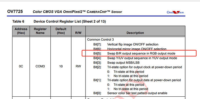

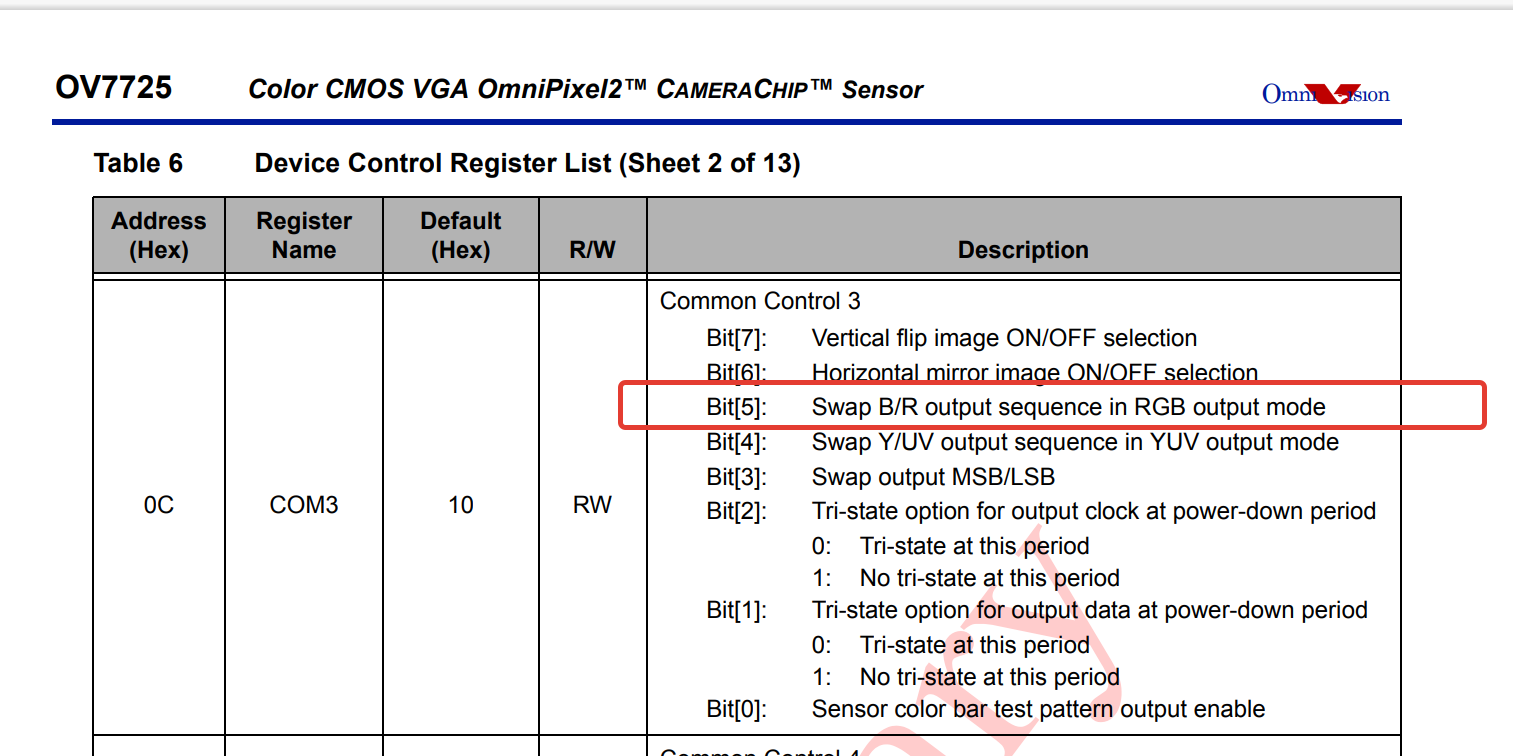

а третий бит в этом регистре?
Э…а как сдвинуть весь экран кучу байт?
В любом случае цикл по пикселям.
Или я что то не знаю/не умею :thinking:
Пробовал третий бит - это последовательность битов от старшего к младшему или наоборот - цвета совсем ломаются.
Я не имел ввиду весь экран сдвигать. Так же в цикле, но сдвигать.
Что там изначально GBR? А нужно RGB?
Запоминаешь по маске R, двигаешь GB и в начало по маске «вставляешь» R. Или там как-то иначе?

Ну нет, почитайте уже rgb565 как биты расположены.

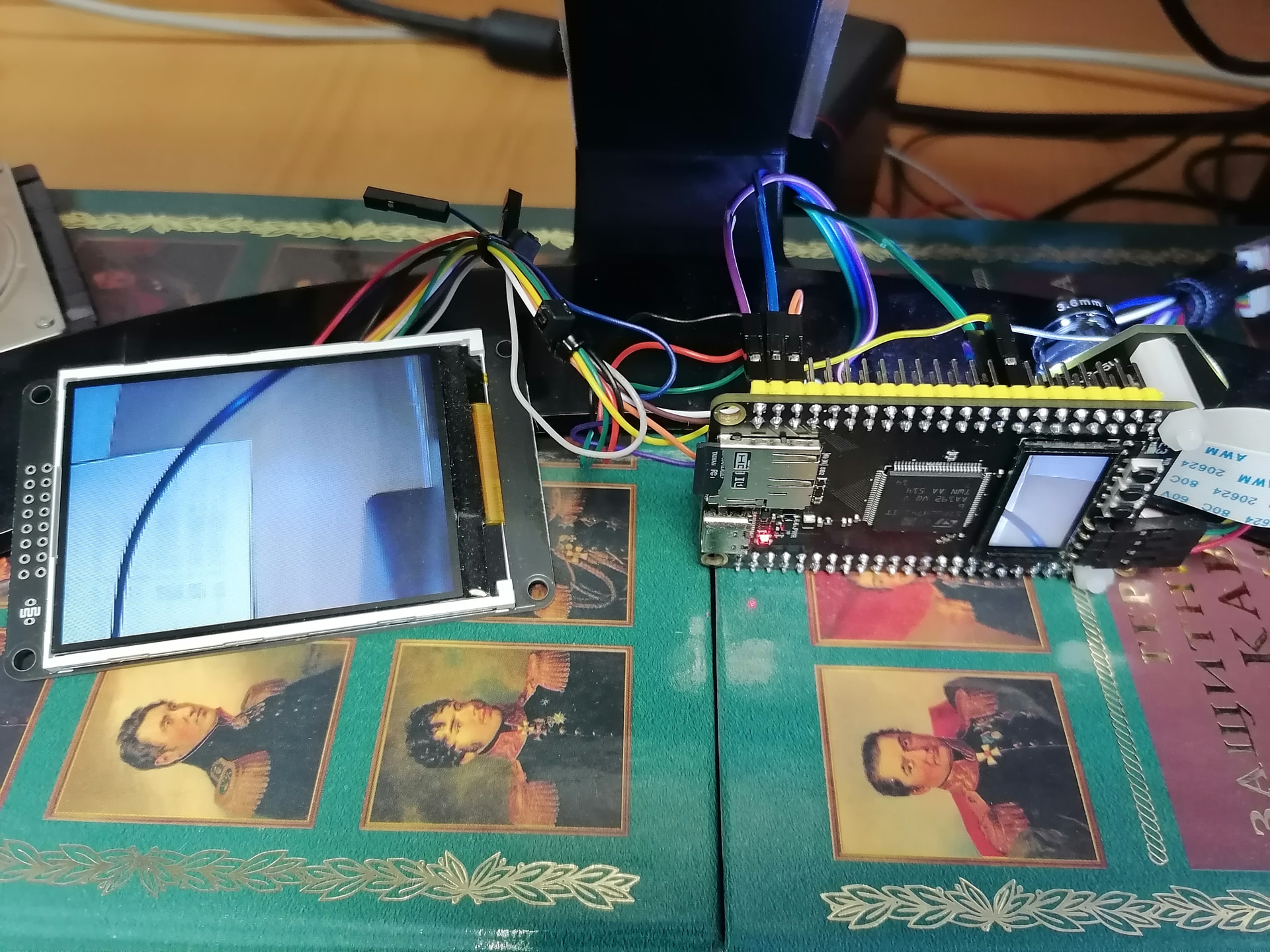

Не, памяти там хватит + у каждого устройства свой dma поток, т е мне тупо надо каждый полукадр исходного изображения закинуть В полукадр дисплейной памяти, а отображение уже пусть dma разруливает.
На след неделе попробую, отпишусь.
