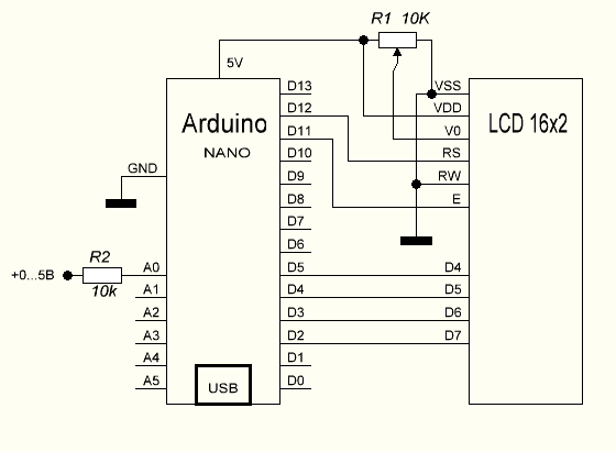

Что велосипед изобретать то? ( Функция analogRead() | Аппаратная платформа Arduino )
