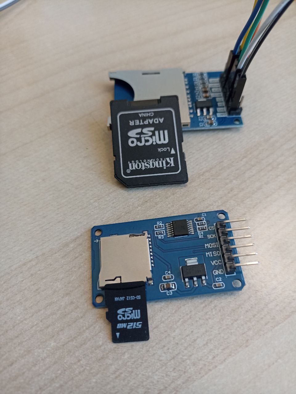

Снова пытаюсь заниматься с SD картой после долгого перерыва. Раньше экспериментировал с записью данных с датчика на карточку, все работало..
Занялся отладкой других функций (барометр, альтиметр.. и некая логика летательного аппарата). Подошла очередь до записи протоколов на SD-карту - и тупик какой-то.. (скетч 1).
Подключение SD-модуля
MOSI - D11
MISO - D12
SCK - D13
CS - D4
VCC - 5в
GND - общий

Суть: не определяется карта на начальном этапе … SD.begin().., не говоря уже о записи файла.
Пробовал на 3х разных картах (0.5, 2 и 8 гб), на двух экземплярах модуля SD; порт для «CS» 4 или 10.. - ничего не помогает.
Пробовал и скетч 2. - тоже проблема на самом начальном этапе .. card.init().

А какой длины провода от карточки до процессора? У меня такое было поведение с длинными проводами (15 см).
Попробуйте понизить частоту шины SPI, до минимально возможных значений - 400 кгц, например. Посмотреть, поменяется ли поведение.
фото модуля покажите
почему “ошибочный”? В любом случае хуже не будет
Запустите примеры из библиотеки для проверки, чтобы не гадать, а быть уверенным в коде. Если не заработают - ищите проблемы в железе

-фото модуля. Счас сделаю и дошлю (еще вспомнить надо как фото вставлять). У меня два типа: один для микро SD, второй для SD. Модулей для микро у меня два экз, пробовал с обоими. Модуль “для не микро” пробовал только один экземпляр (хотя есть еще).

-Проблемы в железе: модули, как уже написал, пробовал разные (3 шт), карточки тоже разные экземпляры (512 мб у меня единственная, но есть 2 гб). Сама Nano прекрасно работает (в других скетчах) с датчиком давления/температуры, с rtc-часами, с дисплеем 2х16 строк - вроде нет оснований на нее ругаться. Но да, вдург у нее проблема именно с теми выводами, которые в других проектах не используются? D-11,12,13. ? Для очистки совести попробую другой экземпляр. Распаяная с ножками на данный момент у меня есть только 168-я, но есть UNO. Попробую, но тоже не совсем сейчас..

У этого модуля уровень логических сигналов 3.3в. А вы его напрямую к 5в плате подключили. Итогом может быть что угодно, от просто глюков вплоть до поджаривания чипа. Так что я бы не удивлялся, что модуль иногда работает, а чаще нет.
Для проверки возьмите новый модуль и подключите управляющие сигналы через двух-сторонний преобразователь уровней 5в - 3в3.
Или, еще лучше, сразу взять Ардуино с напряженем 3в3.
Учитывайте, что питание модуля должно остаться 5в.
“у этого” - у которого из двух? А если питать Nano от аккумулятора 3,7 в?
Вот на плате для “не микро” есть вход на 5в и 3,3 в - я понимал так, что можно питать его вариантно.. (и я пробовал в том числе питать от 3,3, но при этом сама Nano конечно висела на USB)

скорее всего для обоих. Для того чтобы сказать четко - нужно видеть описание модуля, желательно со схемой.
Питать - да, можно. Проблема в том, что преобразование 5в >> 3.3 сделано только для питания, а для логических выводов нет. То есть микросхема всегда работает от 3.3вольт, а вот логические сигналы вы подаете на нее 5в. Это плохо и может привести к повреждению.
Кроме того, обратный сигнал от СД к ардуине получается всегда 3.3в. А Ардуина у вас на 5в - то есть сигнал может не распознаваться как высокий уровень и связи не будет.
В целом правильное соединение возможно только либо при использовании преобразователя уровня, либо если микроконтроллер имеет напряжение 3.3в
Впрочем, зачем я вам это пишу??? Я вижу что старая тема именно на этом и заглохла - вам было сказано, что на модуле проблемы с уровнем сигналов, а вы начали спорить.
Похоже, за год так и не дошло.
Каждый сам кузнец своего счасться… в том числе и идиоты.
Верхний, к которому подключены дюпоны, без преобразователя уровней.
