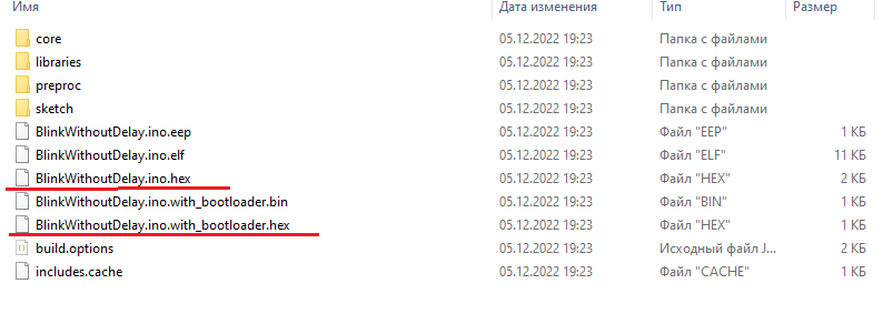

Запись скетча в ардуино по SPI

нет ребята всё не так всё не так девчата:
И содержимое без загрузчика:

И с загрузчиком: (и как тут не быть дураком?)
:020000040000FA
:0200000002C03C
:00000001FF
и как эта картинка отменяет то, что вот тут написана глупость?
Если бы при загрузке через бутлоадер брался бы код с загрузчиком - нам не нужен был бы ISP программатор для обновления бутлоадера.
тема до пятницы не проживёт, жаль… )))
Согласен:
:\arduino-1.8.19\portable\packages\arduino\tools\avrdude\6.3.0-arduino18/bin/avrdude -CD:\arduino-1.8.19\portable\packages\MiniCore\hardware\avr\2.1.3/avrdude.conf -v -patmega328p -carduino -PCOM8 -b115200 -D -Uflash:w:C:\Temp\arduino_build_450757/BlinkWithoutDelay.ino.hex:i
Кстати, фьюзы прежними не остаются, иначе мк не будет стартовать, т.к. стартовый адрес будет ссылаться на загрузчик, которого нет
Ничего страшного, “клёв будет!”). Даже если BOOTRST стоит, то при сбросе МК просто пробежит FF-ы (это код какой то арифметической команды) в количестве BOOTSZ и всё. А дальше по любому стартонёт с 0.
вот кто понимает в хексах скажет точно, мне кажется, что правятся стартовые ссылки
