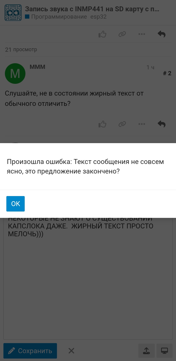

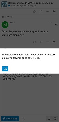

Слушайте, не в состоянии жирный текст от обычного отличить?
НЕКОТОРЫЕ НЕ ЗНАЮТ О СУЩЕСТВОВАНИИ КАПСЛОКА ДАЖЕ. ЖИРНЫЙ ТЕКСТ ПРОСТО МЕЛОЧЬ))) Как-то так.
(странно, если все буквы заглавные, сообщение не публикуется)
