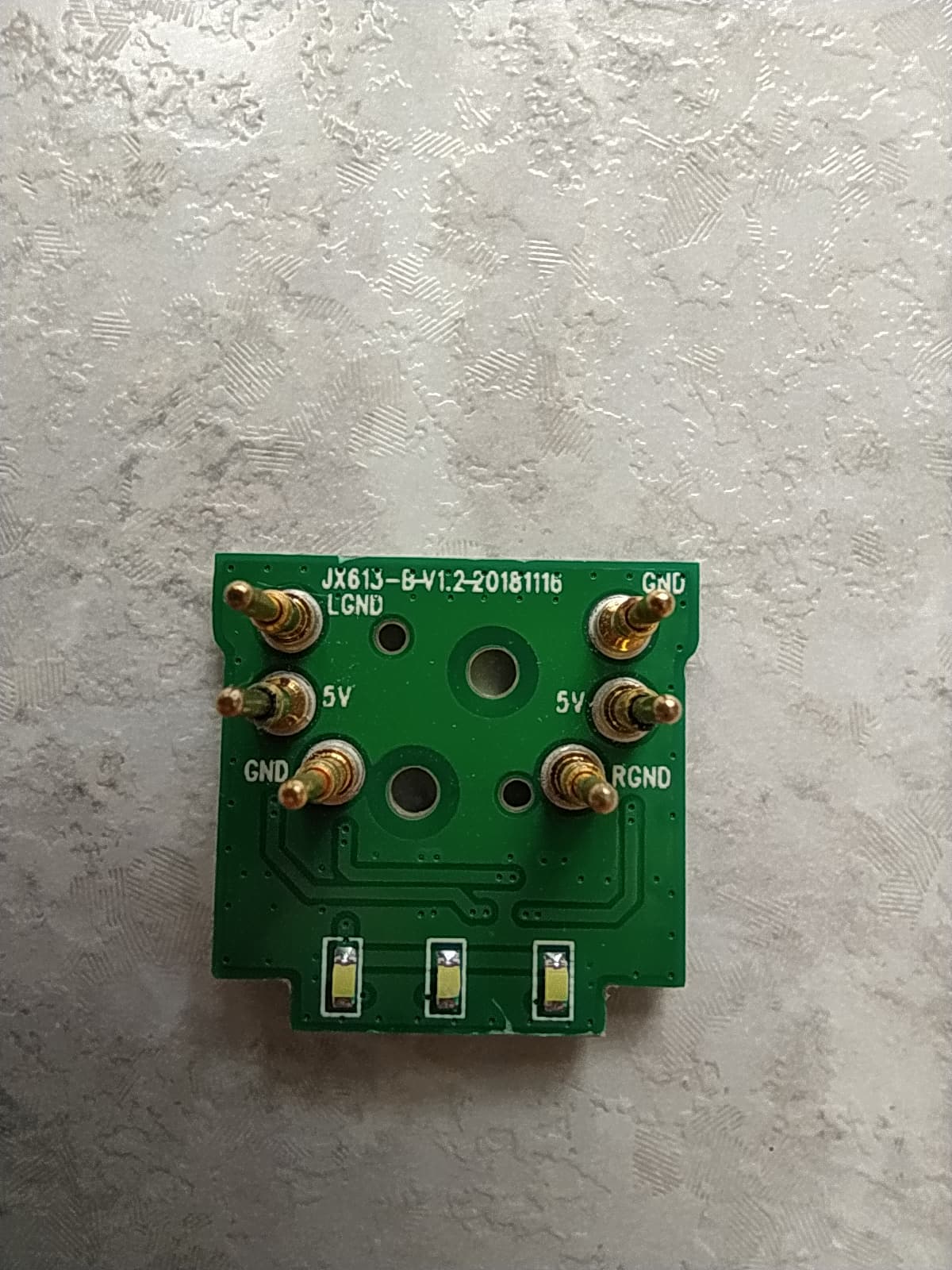

Доброго времени суток! Недавно сломал кейс от беспроводных наушников и мне пришла в голову идея зарядить их с помощью arduino. На фотографии зарядная плата из сломанного кейса. Хочу напрямую к наушникам подключить 3 провода и зарядить их по-отдельности, но не знаю что делать с LGND и RGND. Спасибо за любую помощь.

зачем вам подключать три провода к наушнику, если у вас есть плата из зарядного бокса? Судя по фото каждые три штыря на плате соответствуют отверстиям в одном наушнике. Так чего ж вам еще надо? просто подключите питание к этой плате и заряжайте как раньше.
Покажите фото оборотной стороны платы
Судя по дорожкам, плата простая как пробка. Крайние два контакта в каждой тройке - “земля”, средний 5в. Возьмите любой источник 5в и подпаяйтесь
А к белому разъему что подключалось?
К белому разъёму плата с АКБ.
Вопрос как раз в том, что я не понимаю как подключать 2 земли, ибо я в этом 0(
судя по второй картинке, земля тут одна. По дорожкам четко видно, что два штыря земли соединены между собой, так что можете подключить только один, любой.
Это если будете к плате питание подключать.
Если же хотите прям в наушник провода совать, как сначала намеревались - то подключать надо, скорее всего, землю к обоим крайним дыркам. Земля одна и та же, просто параллельно.
