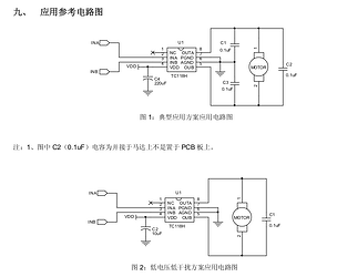

Защита драйвера TC118S от обратных токов
Пробую использовать микросхему TC118S для подачи питания на обмотку поляризованного реле HFD2 и ему подобных. Обмотка реле, мотор - подключенная индуктивность. Документация на драйвер внезапно оказалась только китайская (поможете найти английскую - большое спасибо). ЧипДип китайская, еще поискал - несколько страниц выдачи тоже китайские, пока глубже не рыл.
Схема не защищена диодами, значит драйвер выдерживает токи от обмотки при отключении питания? Подключать по одной из предложенных схем и не переживать?
Драйвера двигателей (не только этот) повсеместно используются в катащихся роботах как есть без опторазвязок (которые рекомендуют ставить перед реле), тоже не заморачиваться опторазвязкой?
Не выдумывайте себе и нам проблем. Это специализированный драйвер моторов. Всё, что ему нужно, в нём уже есть (ну, если Вы не будете за эксплуатационные пределы выходить). Подключайте по схеме из даташита и насилуйте никому мозг.

Только следите за параметрами. И не по таблицы “Абсолютно максимальные значения”, а по таблице “Рекомендуемые значения”. Т.е. ток не должен превышать 1,5А Ну, и остальное всё смотрите.
Кстати, имейте в виду, что при резком переключении из движения в режим торможения возникают большие скачки тока, там лучше делать паузу между режимами движения и торможения. Подробные советы на эту тему есть в даташитах похожих драйверов TB67H451FNG и TA7291 (который я Вам советовал), почитайте, там подробно расписано как лучше работать с такими драйверами.

Вот, кстати, краткое описание этой микросхемы по-русски
Буквально вчера перед сном это и читал, единственное место (найденное мной) с русским описанием. Не даташит, но ясность есть. По-моему перед заказом я отсюда и клюнул. С корпусом промахнулся, DIP-8 было бы удобнее, но везде если быстро и дешево, то SOP-8.
Только будьте осторожнее – такие описания дают общее представление, но никак не заменяют даташит.
Например, здесь написано: “рабочий ток: 1,8 А;”, что есть брехня и попытка выдать микросхему за более мощную (продавцы часто так поступают). В даташите сказано, что это “абсолютный максимум долговременного тока”, а рекомендуется “не превышать 1,5А”.
Всегда читайте даташит, а не рекламу продавцов.
