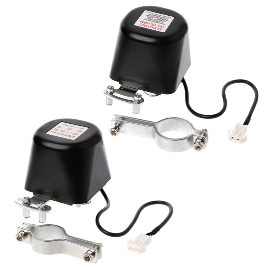

Краны перекрывающие воду:

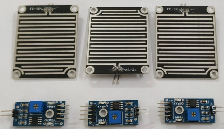

Платы датчиков. Всего приобретено шесть комплектов.
Скетч 7-07_store

При использовании скетча 7-07_store и параллельном подключении датчиков к одному входу всё работает, нет лишь индикации на каком из датчиков произошла протечка, поскольку при данном подключении светодиоды DO-LED тревоги загораются сразу у ВСЕХ компараторов, а мне хотелось бы, чтобы имелась индикация, показывающая где именно произошла протечка. Поэтому я попытался это решить и создал скетч 7-08_store.

Здесь (в скетче я подключил только 3 датчика для пробы) индикация работает как надо , однако , если какие-то прописанные в скетче датчики отключить, вдруг какой-то окажется ненужен, то сразу же срабатывает тревога и закрываются краны.
А так ли важно знать из какой именно трубы затопило соседей? У подобных вещей не делают отдельную индикацию для датчиков.
Как? Физически? Так аналоговый вход просто “виснет в воздухе” и ловит сигналы далёких галактик. Как минимум надо делать INPUT_PULLUP.
Активный уровень датчика 0?

А расскажите нам, как вы управляете направлением вращения кранов? А коде закрытия и коде открытия везде
Ну и вы неправильно описываете поведение системы. При срабатывании датчика вручную вы можете (нет, не можете на этом коде и кранах), вернее пытаетесь целых 7 секунд открывать кран, который потом сразу же автоматически будет закрыт.
Ну и схемку бы. Неужели прямо с пина ардуины на мотор? …чета вопросики полезли как червячки…
Ну он же тебе написал про L298D. У меня такие же, управляются ДВУМЯ пинами на 1 мотор
Да, я тут попался на плохое оформление кода. Сложилось впечатление, что кранами управляют независимо.
