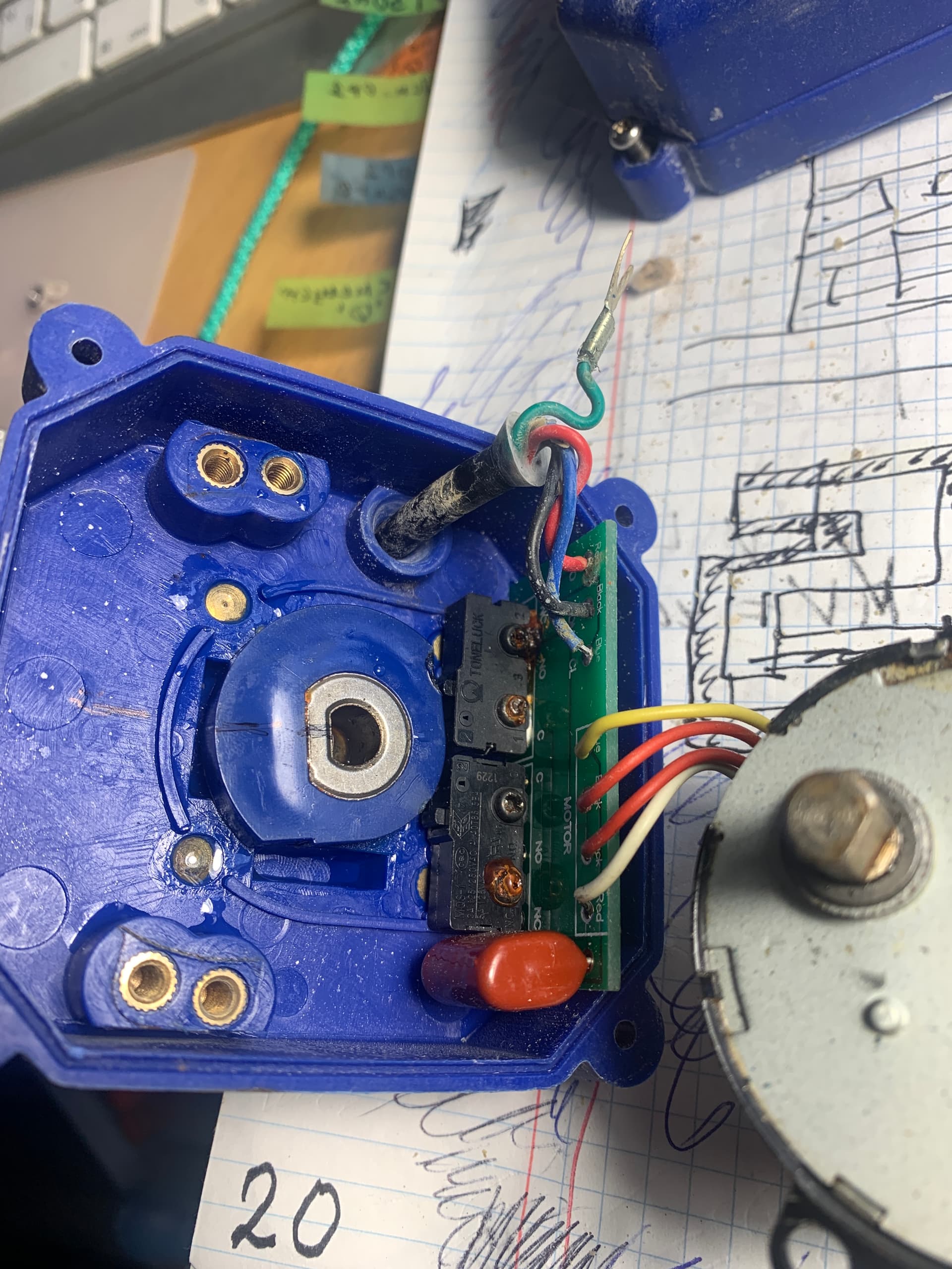

Это можно исправить сделав прописывание датчиков в памяти. У вас уже “даром” на борту энергонезависимая память. При включении проверяйте состояние кнопки, если она в этот момент нажата, определяйте какие из датчиков дают “мокрое” состояние (а такими же будут и отключенные), запоминайте их. Проверку производите только по тем датчикам, которые были в момент “калибровки” сухими. А после перезапуска у вас в памяти сохраненные рабочие датчики, применяйте эти параметры.
Кстати, если у вас система сработает на протечку, то через не очень определенное время (варьируется в пределах месяца с хвостиком) она начнет глючить - сигнализация будет то работать то не работать (но кранами будет управлять). Это касается беспрерывного режима работы, без перезапуска (штатный режим для такой системы).
2016г GIDROLOCK - заменил уже акк пару раз. Срабатывал на соседей в основном. Да, и на кошку ещё, но тут такого писать похоже нельзя.
2017г Нептун - в этом году поменял на такой же, тк там места нет Гидролока впялить. Краны были ОК но привод сожрал свой концевик.
