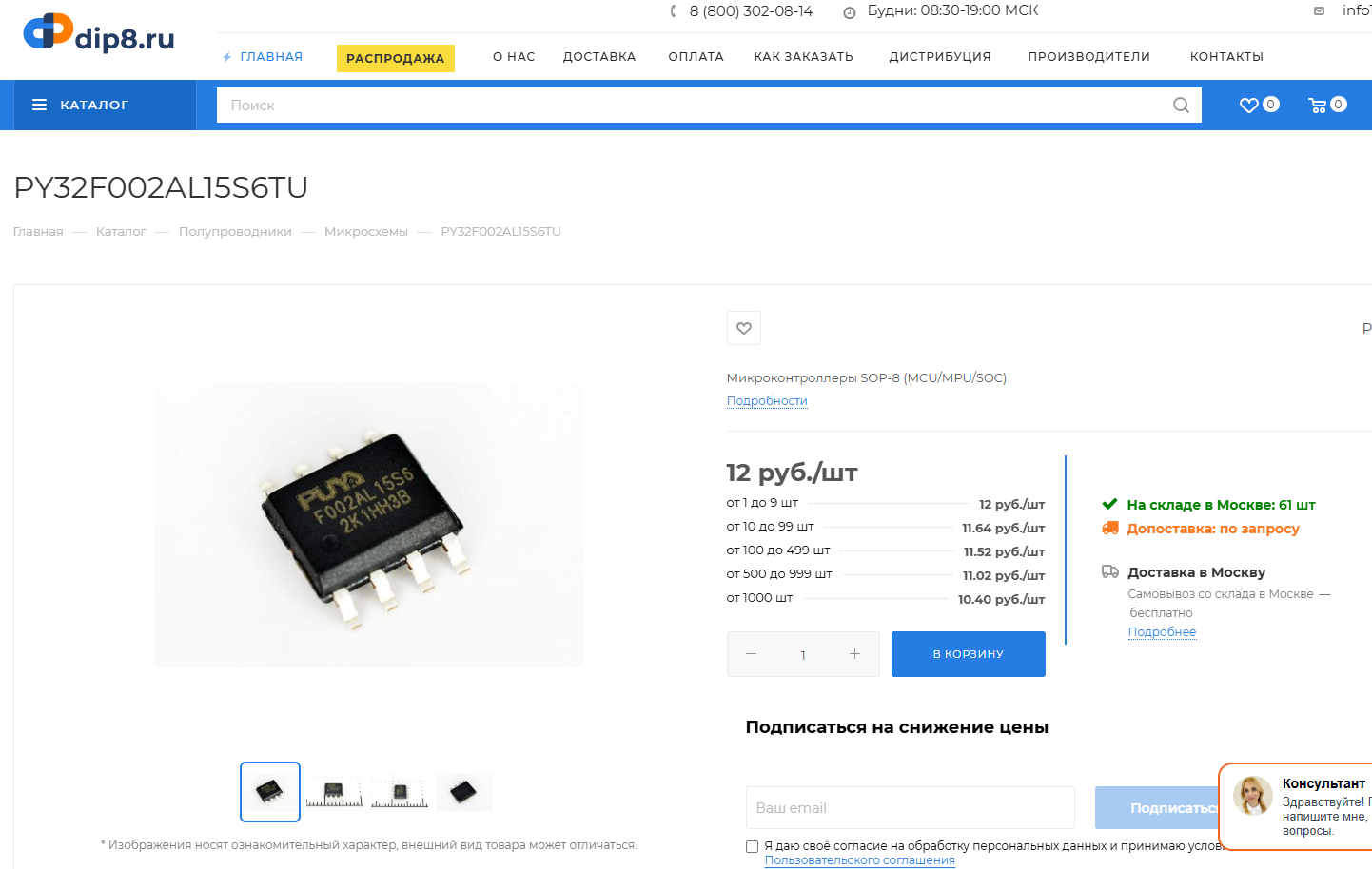

Например, вот сюда, или вот сюда.
:open_mouth: 14 рублей
Во-во! А на LCSC - 17 центов, если 5+ брать (за “меньше” там нет цены). И МК, между прочим, не так уж слабо нафарширован.
А то тут некоторые, “5 баксов – куда ж доступнее”.

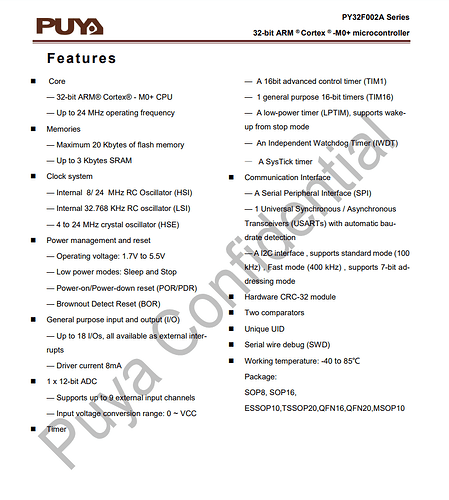

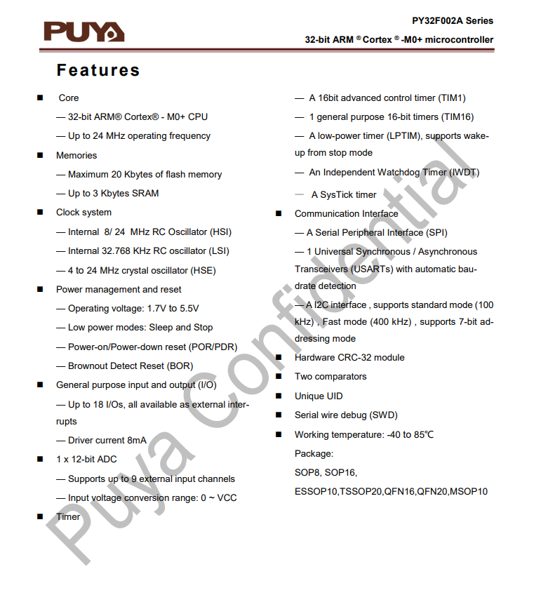

Кстати, мужики, для того 24MГц / 32-бит МК, что на Чиде 14 рублей стоит, есть ардуиновское ядро
И вообще, довольно не бедно со средствами разработки
Взять что ли на попробовать?
Там небось программатор к нему искать надо, но как замена Attiny13(soic, ADC, IIC) - идеально.
щоб далеко не ходить и соики не паять))
тут
Да она и 85-ой фору даст при случае.
Уж по ОЗУ и флешу так порядок фор :grinning_face:

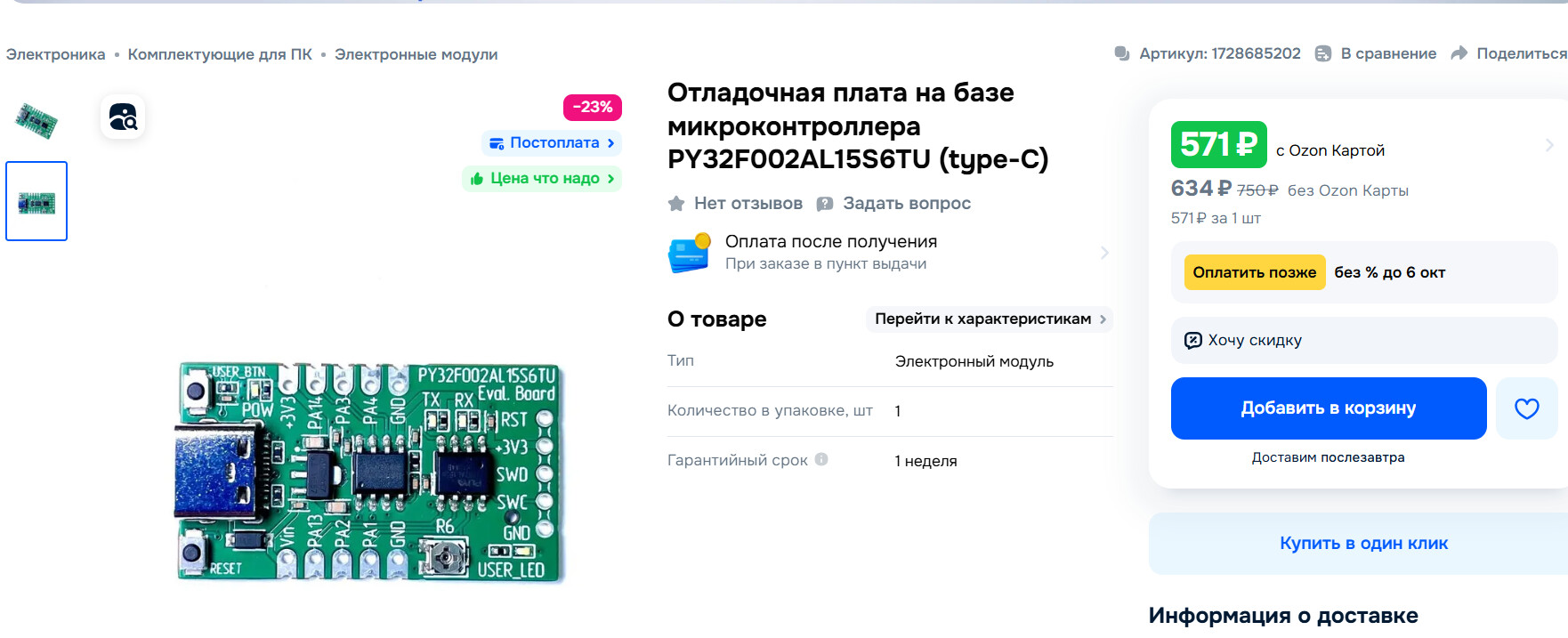

ну видимо не понял…
вот щоб сомнений меньше было
этож интересней чем за 14 рублей)
