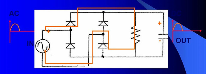

Нужно преобразовать напряжение в постоянный ток, чтобы получить постоянную полярность и потом уже ставить диоды или есть какое то готовое решение для переменного тока сразу?

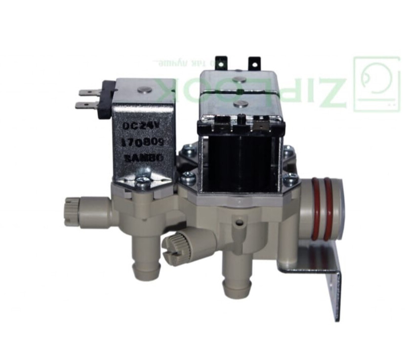

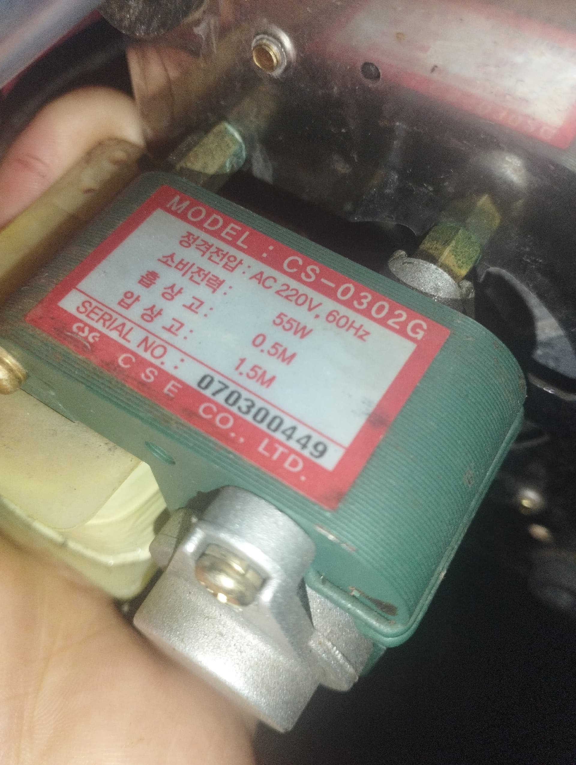

Вот картинки модулей:

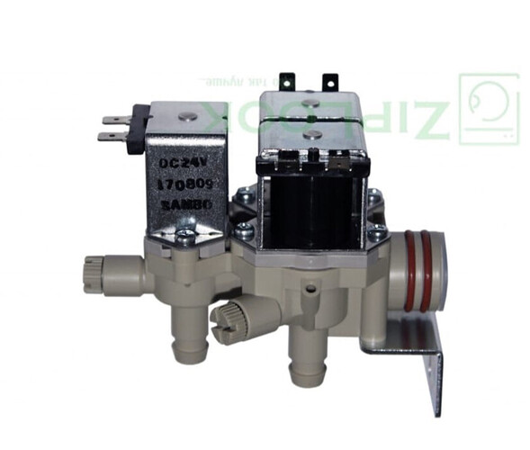

Электромагнитный клапан:

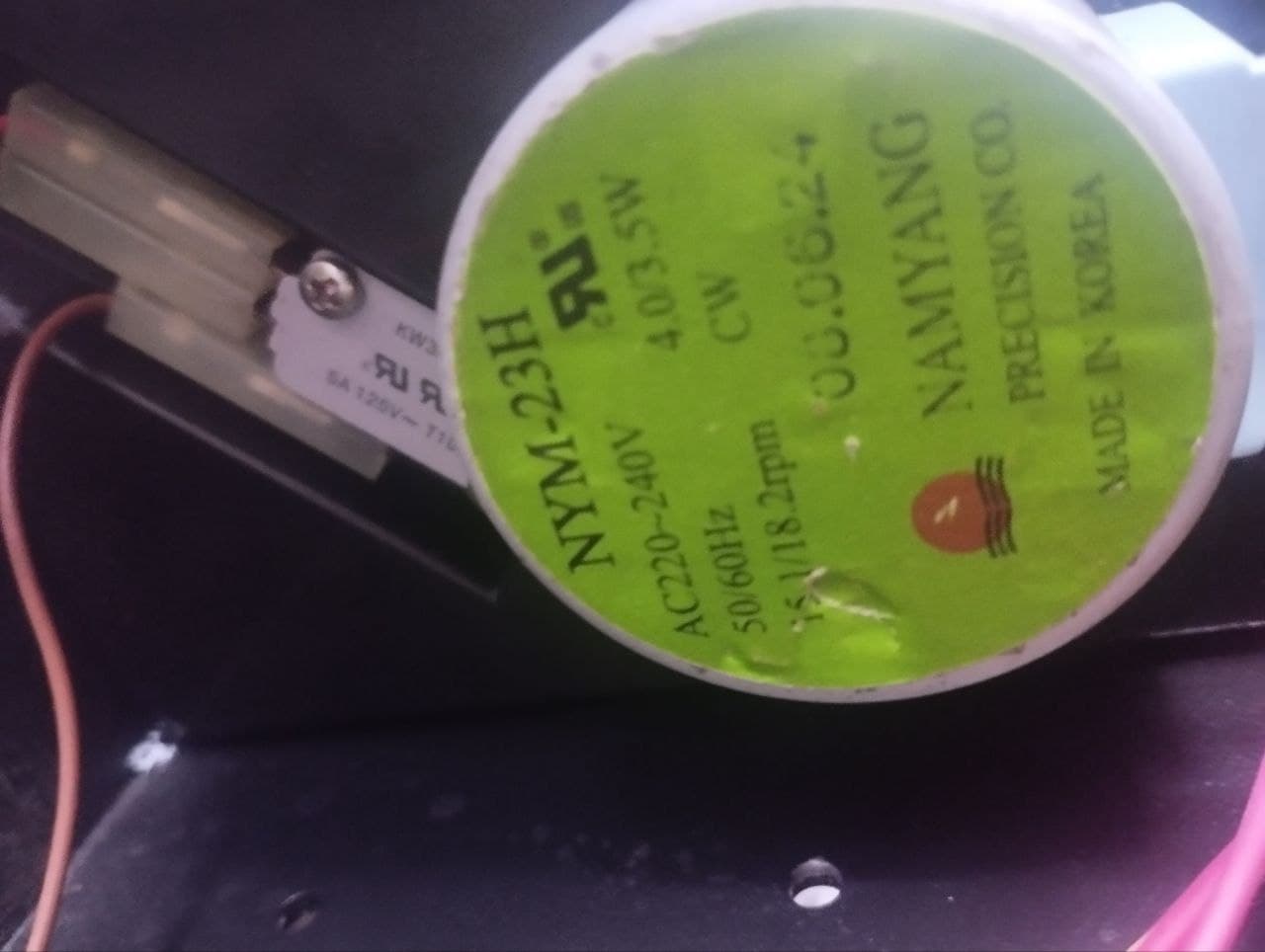

Помпа:
Второй моторчик:

Ну я сам даже не представляю как поставить диод на переменный ток, это нужно его сначала преобразовать в постоянный и только потом ставить.

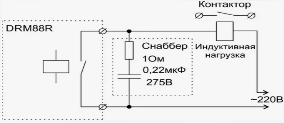

Я же правильно понимаю, что схематично снаббер должен так стоять?

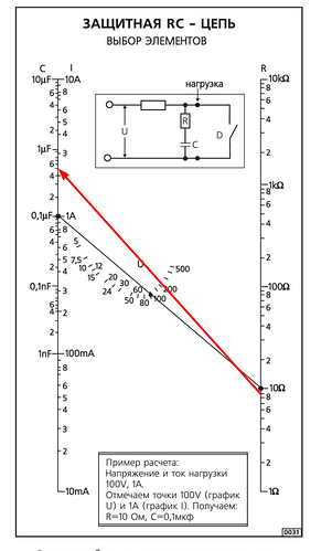

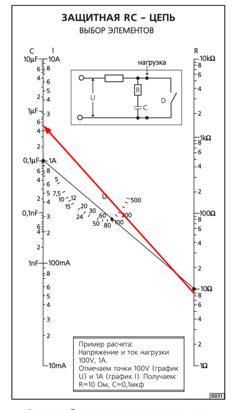

Если допустим небольшой ток через нагрузку в отключенном состоянии, то так. Иначе-параллельно нагрузке. Замерь сопротивление обмотки пускателя. R возьми 10-40%. С посмотри по номограмме.
Вместе с кабелем - вышло 24 ома, вычел 40% - получилось 9,2 ома. (R = 24 - 13,8 = 9,2 ома)
Получается, бесполярный конденсатор на 0.5 микрофарада и резистор на 10 ом согласно номограмме? Все правильно?
Не совсем понял, ток составляет 2.2 Ампера.
40% от 24 Ом это 9.6 Ом. Тот случай, когда решение не правильное, а ответ почти сходится))
Если RC цепь параллельно контактам реле, то при разомкнутых контактах, через обмотку пускателя ток составит несколько десятков мА (конденсатор является ограничителем этого тока). Это допустимо?

Я вот сам думал по поводу этого, по идее для помпы маленький ток не должен нанести вреда. Помпа если на 55W заявленной мощности.
Просто главное, чтобы помпа не запускалась.
Слушайте, уточняющий вопрос, параллельное соединение контактам реле это вот так?) :
Правильно.

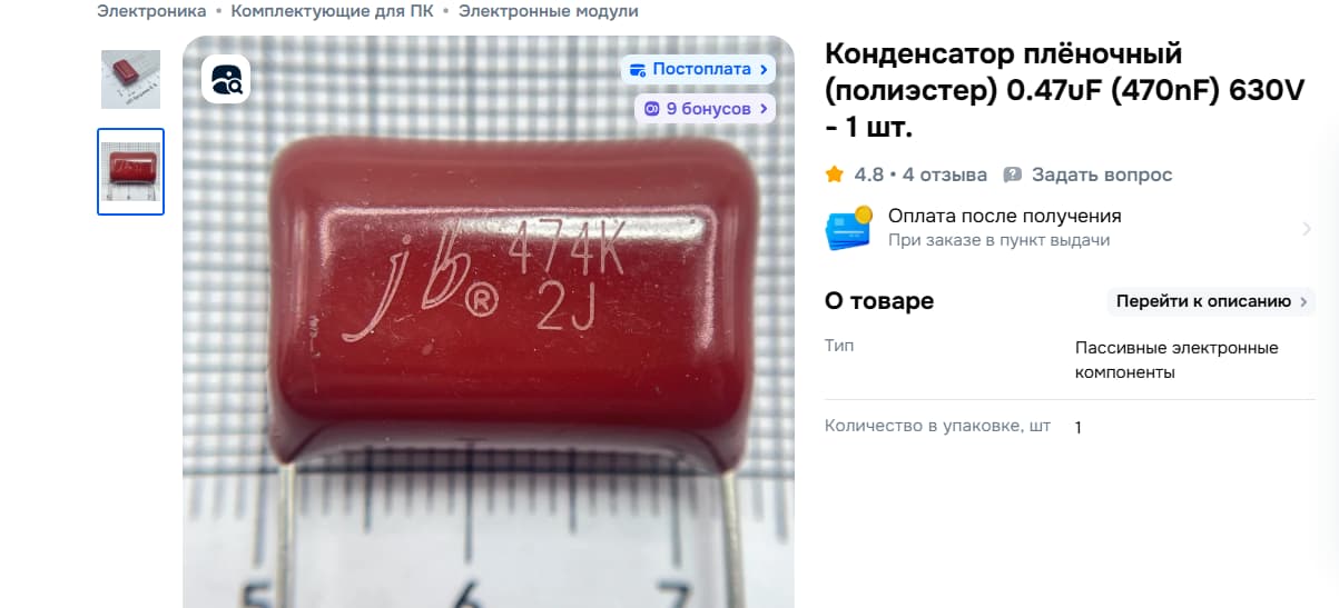

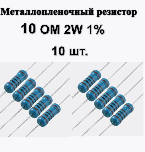

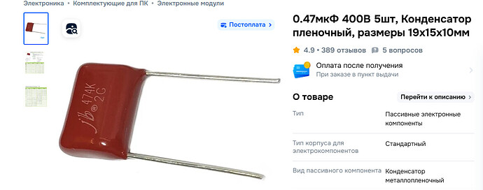

Это правильный набор?
Резисторы пойдут. Можно запараллелить два и получишь 5 Ом.

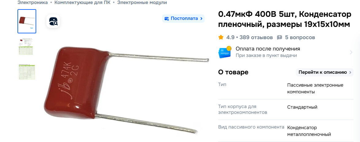

А конденсатор если пленочный, то минимум на 630 В.
И ставь RC параллельно помпе.
Вот такой? :
Лучше запараллелить для 5 Ом?
Значит все таки на помпу ставить?
Конденсатор такой пойдет. Попробуешь разные варианты с RC цепью. Лишь бы зависаний не было.
