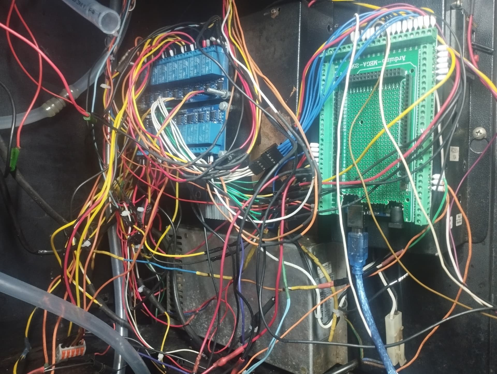

Зависает ардуино

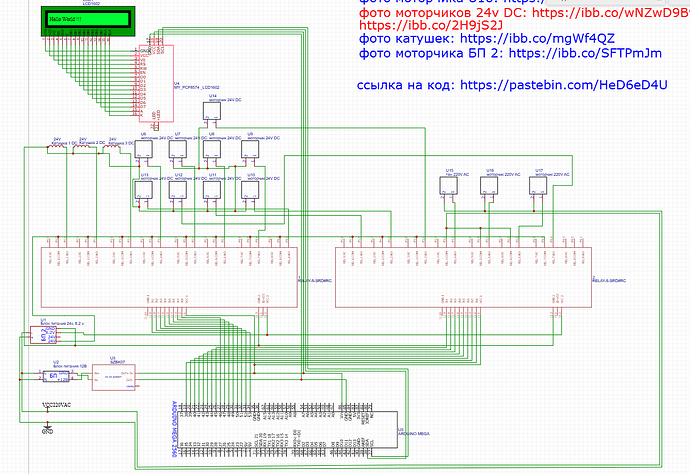

Может кто помочь с зависанием ардуники? Вот схема: Invite - EasyEDA - Online PCB design & circuit simulator
В схеме весь код и фото через ссылки
И кому оно будет интересно - лезть на сторонний сайт, который требует авторизации? :thinking:
@droffet
Выложите код и схему сюда, иначе и обсуждать нечего. Не выкладывайте код картинкой.

@MMM скинул
Для начала добавьте диодики на моторчики.
Между моторчиками и ардуиной что стоит? На картинке не разобрать.
Параллельно? Катод к плюсу?
Реле SRD-05VDC-SL-C 8 каналов
А сфотай свой монтаж, пожалуйста.
Можешь Ардуинку запитать от батарейки? А все остальное от БП. Минус батарейки соедини с минусом всей схемы. Посмотри, не изменится ли поведение.
Не помешает. Я только сейчас сослепу разглядел, что у тебя там и 220VAC моторчики стоят. Причем просто воткнуты в сеть, через реле. Они нещадно гадят в сеть и, скорее всего, в этом и причина. Надо разделить питание ардуинки и всего остального. Ардуинку запитать от батарейки, посмотреть не поможет ли. А там видно будет
Все приблизительно в таком состоянии, проект я собираю на базе старого вендингового кофеаппарата VISTA SM Coin 180.
Моторчики подключены на прямую к ардуино.
Попробую
Поставил батарейку, полностью обесточил 12-вольтовый БП.
Ардуинка не зависла, а просто перезапустилась при срабатывании электромагнитного клапана (катушки)
Я скорее всего, щас все буду разбирать чтобы сделать нормальный кабельменеджмент и изоляцию
Я? Это же Ваша картинка!
Для истории напомню: ТС пришёл с вопросом Ардуино, проблема с помехами на монетоприемнике с перерываниями. Ему подробнейшем образом рассказали и показали с картинками. ТС слился, причем на форум Гайвера, где ему рассказали то-же самое! Реле 8 каналов. Как подключить через JD-VCC? | AlexGyver Community
Результат - эта картинка. Лично я больше помогать не намерен.
4 лайка
поставь диод в обратную полярность, параллельно клапану, как можно ближе к нему
спасибо, диод помог, искра погашена
Только вот вопрос, искра погашена на электромагнитном клапане (модуль, который по сути открывает воду силами электромагнитной катушки), а как погасить на помпе 220V AC 55w?
Электромагнитный клапан, на котором погашена искра: image hosted at ImgBB — ImgBB
Помпа, на которой я хочу погасить искру во время отключения её от питания: Liw-Dq-Q85-IMUk5h7-PVwnemkf-Em-YVNx-G2l0oa-A-e-Ait-Xt-Bgy-Ts-U9-Yczr-GPi2irye-a-Ogco-BUlx-Hp-LO9-QJY hosted at ImgBB — ImgBB
И если вас не затруднит, по этому моторчику тоже: image-3 hosted at ImgBB — ImgBB
любая индуктивная нагрузка должна быть защищена диодом, установленным обратно параллельно нагрузке. помпа там или не помпа - любая индуктивная, т.е. с моторчиком.
а че, помпа работающая от 220В тоже дает наводку? скорее всего, наводка идет от реле которое ее включает, по сути это такой же привод как клапан, тоже диод ставь обратно, правило универсальное.
без впн ваши картинки не открываются. я не понял, как прибор работающий от 220В мешает работе МК? опишите ваш случай, я чето не понимаю.
едит: мля, я посмотрел вашу сборку на картинке выше. это говнище надо переделать. прототипирование не означает “сделать говно”. извините.
3 лайка
если реле рвёт переменный ток на контакты ставят снаббер, цепочка RC
