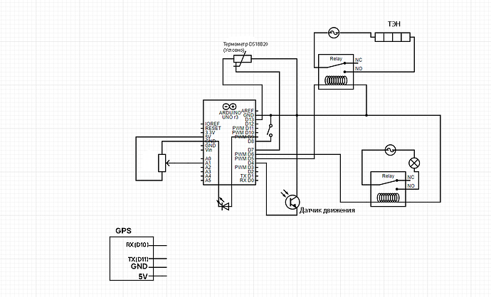

Здравствуйте, делаю проект, в котором arduino uno обрабатывает данные с датчиков движения и включает свет, а также контролирует температуру в бочке с водой. Я заметил, что при контроле температуры( то есть при выполнении функций handleTemperature() и resetTemperatureControl() ардуино зависает и прекращает выполнение инструкций. Компилятор пишет мне следующее:

P.S. зависание происходит не всегда, а абсолютно случайно - невозможно определить закономерность
Как проявляется “зависание” и где схема?
Схему сейчас начерчу, зависание проявляется так: лампочка если была включена, так и остаётся включённой, а если не была - не включается. То есть все состояния пинов(HIGH или LOW) сохраняются и висят так до момента перезапуска. Не думаю, что проблема в переполнении оперативной памяти
Когда нет приема GPS наверное?
Нет, приём gps в этот момент происходит, я проверял это путём вывода данных через последовательный порт
У вас контроля времени кроме спутника в программе нет. Если нет спутников - ничего не работает.
Ненадежное решение.
Выдели пин под alive светодиод, который раз в 5 секунд будет вспыхивать на 50мс. Будешь видеть когда зависло. Вообще, сначала выкини всё лишнее из кода, оставь минимальную функциональность, например, с выводом в Serial, а потом наращивай поблочно и смотри за поведением.
Как по мне - библиотека <DallasTemperature.h> может блокировать, пробуйте запустить код без опроса датчика, с постоянным значением темп-ры
Прилагаю схему.
Хорошо, спасибо. Попробую
Нет. Ардуино зависает намертво. Тут дело не в gps, поскольку я пробовал подключать другие функции, не требующие контроля времени, и они не работали

Правильно ли я понял, что “другие функции” останавливаются, а GPS продолжает работать и выдавать в Сериал данные? - тогда это не называется “зависание”
Или не так?
Ой, что-то я запутался… В общем, приём от gps почти всегда стабильный, если же его нет, разумеется, управление лампой и управление ТЭНом происходит некорректно. Однако зависание здесь не связано с данными со спутников, поскольку arduino даже прекращает выводить информацию в последовательный порт(в этом коде нет блока с serial.println(), но представьте, что он есть)). Если бы ардуино не зависла и данных от gps не было, то вывод информации в последовательный порт бы осуществлялся, но, например, переменная day была бы равна нулю.
останавливается выполнение абсолютно всего кода
пробовал, зависание связано не с этим
Реле отключи.
тут не пробовать надо, а ставить контрольные точки на входе-выходе из подпрограм (в монитор порта гнать) и смотреть где зависло
Стало быть совет о переписывании кода с постепенным добавлением функционала таки становится все более актуальным
