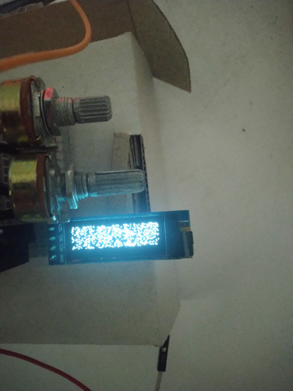

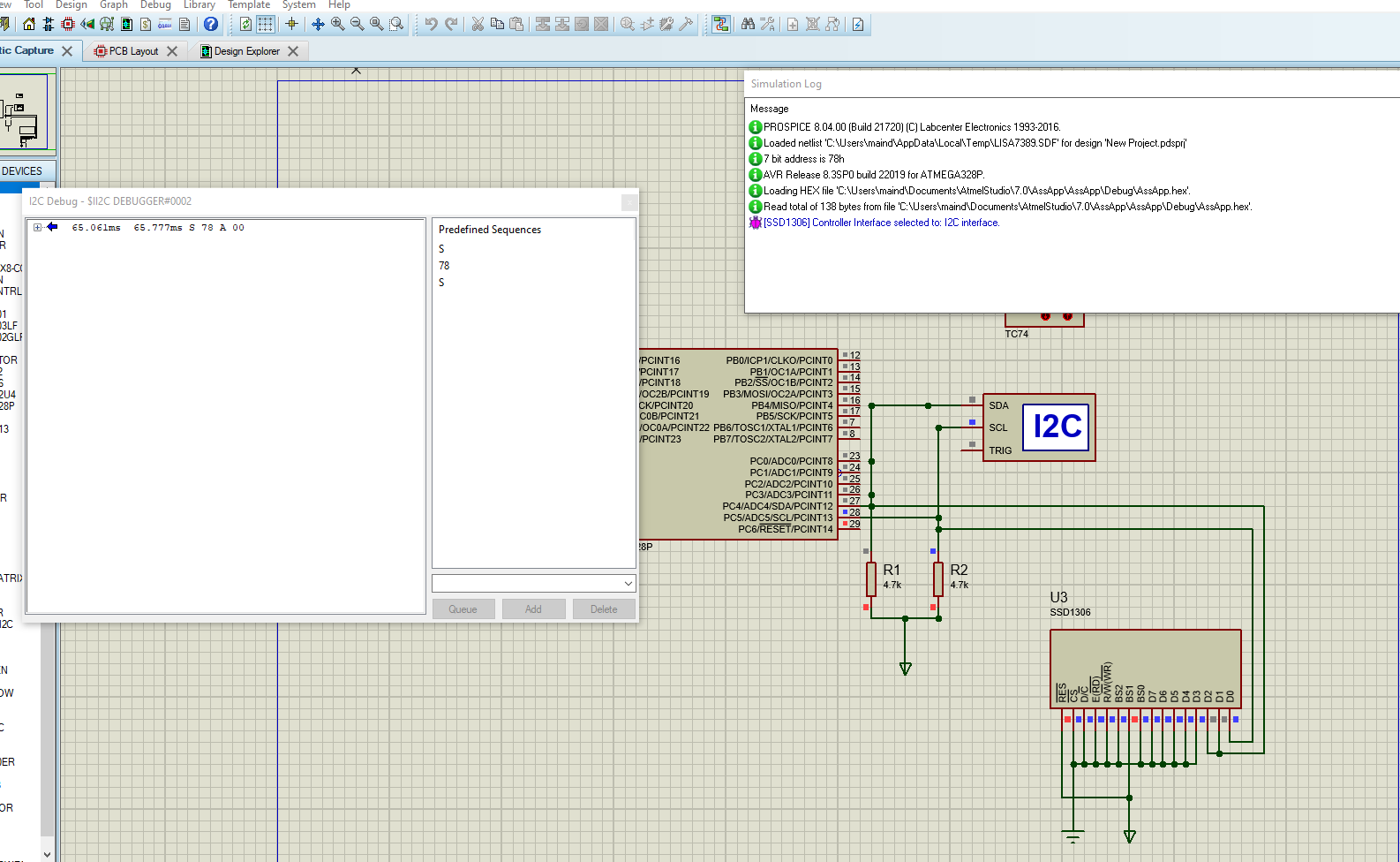

Здрасти! Уже почти неделю пытаюсь подружить АTMega328p c драйвером OLED дисплея SSD1306. После отправки адреса и бита записи получаю в ответ ack, после отправляю байт команды и шина будто зависает ни ack ни nack. Осцилографа в наличии нет, так что проверить состояние линий шины в реальных условиях не могу, все операции провожу в протеусе, так что не совсем понимаю моя ошибка или ошибка симуляции, но с другими устройствами с i2c подобных проблем не возникало . Может кто сможет ткнуть носом на ошибку, заранее спасибо.
Мой код:

Без лог анализатора концы найти почти нереально.
Я как-то тоже потерял, к счастью только сутки, потом выкинул протеус и в реале на железе отладил два устройства соединённых по i2c.
Именно с этой моделью не работал в Proteus, но работал с UG-2864HSWEG01 с ней всё более менее нормально отрабатывает.

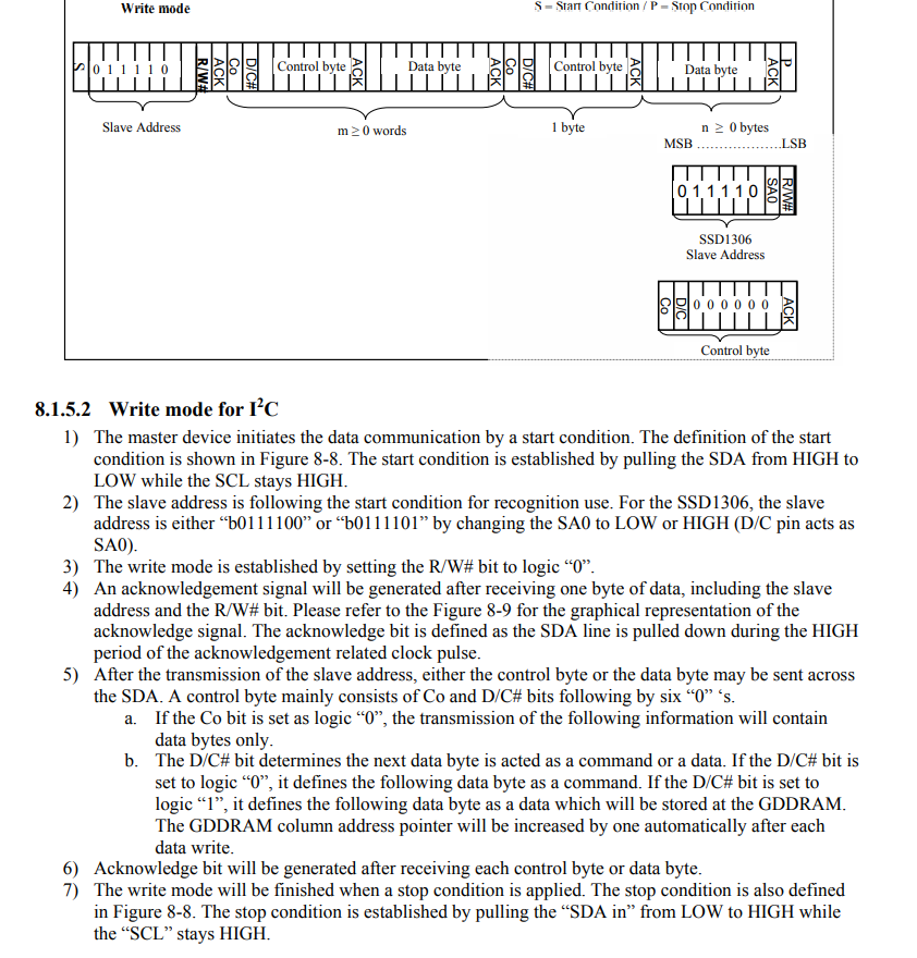

После адреса идёт байт 0x00 для команд или 0x40 для данных картинки - что за 0x80 у вас мне не понятно …

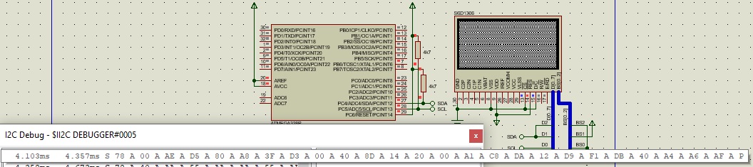

Может мой код чем поможет...
Это запись в MCP4725 без прерываний.
.CSEG
.ORG		$0
	RJMP	Start
.ORG		INT_VECTORS_SIZE
Start:
	LDI	R16,Low(RAMEND)
	OUT	SPL,R16
	LDI	R16,High(RAMEND)
	OUT	SPH,R16
	SBI	DDRD,DDD5
	SBI	DDRD,DDD6
	LDI	R16,0
	OUT	TCNT0,R16
	LDI	R16,7
	OUT	OCR0A,R16
	OUT	OCR0B,R16
	LDI	R16,0B01010010
	OUT	TCCR0A,R16
	LDI	R16,0B11000001
	OUT	TCCR0B,R16
	CLR	R27
	LDI	R26,TWCR
	CLR	R29
	LDI	R28,TWDR
	LDI	R18,0
	STS	TWBR,R18
Loop:
	LDI	R18,(1<<TWINT)|(1<<TWSTA)|(1<<TWEN)
	ST	X,R18
	LDI	R17,0xC0
	LDI	R18,(1<<TWINT)|(1<<TWEN)
wait1:
	LD	R16,X
	SBRS R16,TWINT
	RJMP wait1
	ST	Y,R17
	ST	X,R18
	LDI	R17,0x07
wait2:
	LD	R16,X
	SBRS R16,TWINT
	RJMP wait2
	ST	Y,R17
	ST	X,R18
	LDI	R17,0xFF
wait3:
	LD	R16,X
	SBRS R16,TWINT
	RJMP wait3
	ST	Y,R17
	ST	X,R18
	LDI	R18,(1<<TWINT)|(1<<TWEN)|(1<<TWSTO)
wait4:
	LD	R16,X
	SBRS R16,TWINT
	RJMP wait4
	ST	X,R18
	RJMP	Loop

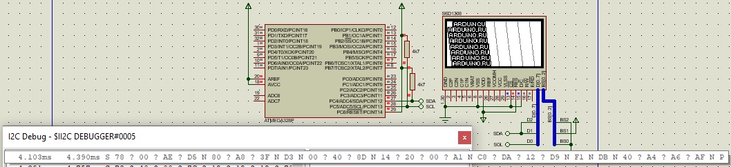

Это работа с ssd1306 через прерывания.

D/C это 7ой бит ! То есть либо 0x00 либо 0x40.
Он ваши 0x80 не понимает и всё !

Получилось, спасибо… правда не совсем понял где вы нашли эти команды для инициализации, у меня в даташите этого не описано… И помимо этого проблема была с протеусом, на железе данный код работает дисплей включился(выводит мусор из памяти) , а в протеусе шина i2c зависает, повторил то же с интераптами , полёт нормальный. Спасибо за помощь!

Немного поковырялся.
С кодом, использующим аппаратные средства TWI - i2c debugger ругается на ACK.
Сами эти ACK с каким то непонятным уровнем - где то 3.3 вольта (вместо 0).
Но сама модель дисплея отрабатывает и выводит картинки.
На стороне МК- если читать статусы TWI, то идут ошибки ACK. Если не читать ошибки, то всё передаётся и отображается …

В эту же модель вставляю код программного I2C. Все ACK на месте и с правильным уровнем сигнала.
