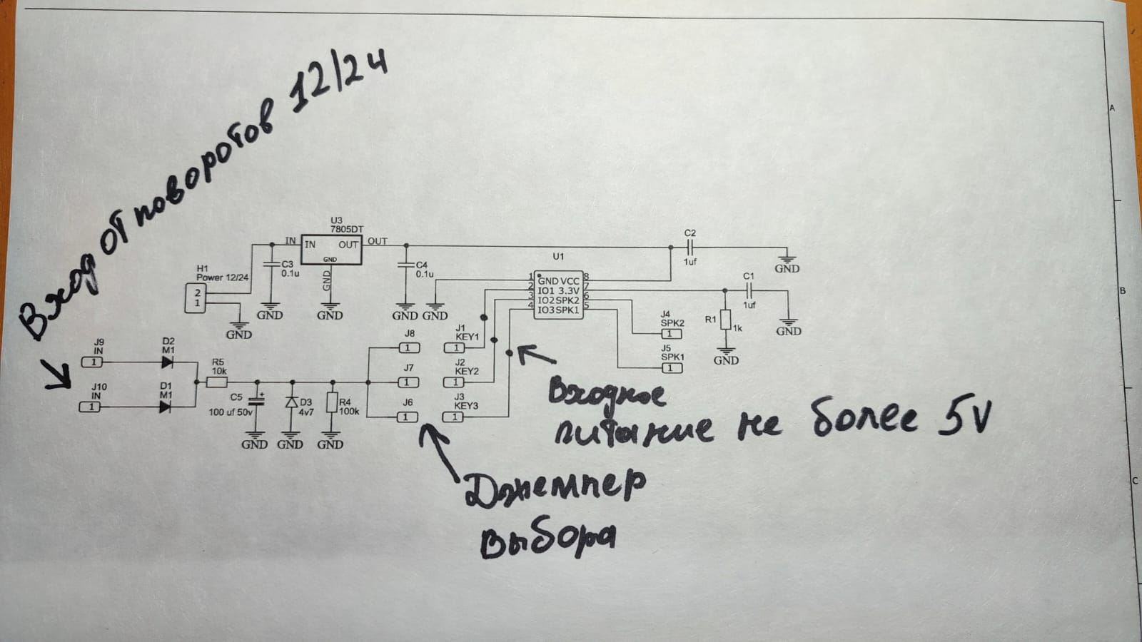

Здравствуйте, продолжение темы, нашел микросхему в которую можно записать звук, нарисовал схему, собрал, на столе протестировал работает, на заглушенном авто работало, на заведенном авто микруха померла. Ищу исполнителя, кто сможет довести схематику до конца. Надо чтобы устройство работало в диапазоне 6в - 24в.
Плохая идея - питать схему через линейный преобразователь в бортовой системе авто. Там слишком шумно от помех и высоковольтных выбросов. Посмотрите здесь:

Интересно, почитаю, есть что доработать, но мне кажется когда пошла зарядка, по входу сгорела.

7805 умерла первой ??? На её входе надо супрессор вольт на 25-28 (сколько там гена выдаёт на грузовиках) и резистор БОЛЬШОГО размера для “сжигания” разности от 24 и 5 вольт. Номинал рассчитать исходя из тока потребления схемы после 7805
Если не в состояние сделать схематику, лучше не пишите, написал ищу исполнителей, а не болтунов, вам для реализации нужен даташит или название чипа? По моему, кто разбирается даташита достаточно, а кто хочет передрать проект, подавайте всё)
А эту то схему кто рисовал ???
При питании от 24 вольт по данной схеме - какая температура у 7805 ???

Там и про защиту входов есть
ЗЫ: лучше использовать dc/dc преобразователь
без нагрузки комнатная
