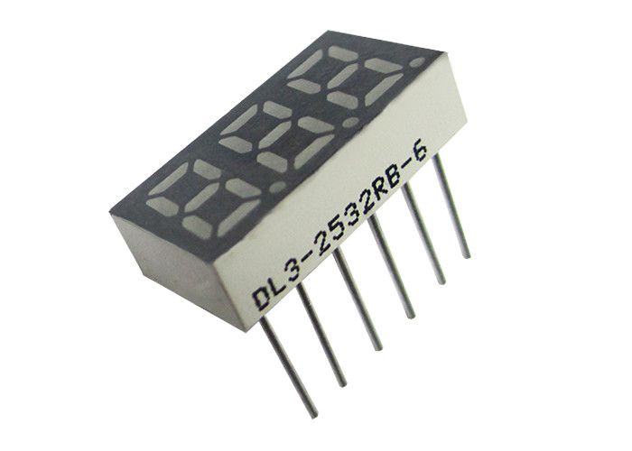

10-контактный TN дисплей
Кто нибудь заводил это без всяких там HT1621 итд. какой библиотекой пользовались?
надо понимать, какой у него протокол. Тупо управлять 3х7 сегментов - 10 пинов маловато, надо 12. Значит там что-то другое
Не, не маловато. В самый раз.
да. что-то обсчитался
Заводил, все коды и пр. здесь.
Никакой
Чой та ?
У меня есть семисегментный индикатор трехразрядный , с точками. Так у него всего 6 выводов. А из электроники там только светодиоды.
Вполне себе управляется.
@Kakmyc , в отдельной теме (возможно, а может и в этой) - опиши алгоритм.
Я так понимаю, что ты использовал схему где светодиоды подключены к одним и тем же пинам, но разной полярностью?
ЗЫ: Если ошибся - прошу прощения.
Смотри “чарлиплексинг”. Только у кактуса через жопу всё расписано, как обычно.(
Это не я использовал, это китайцы такое продают.
Пример кода:
