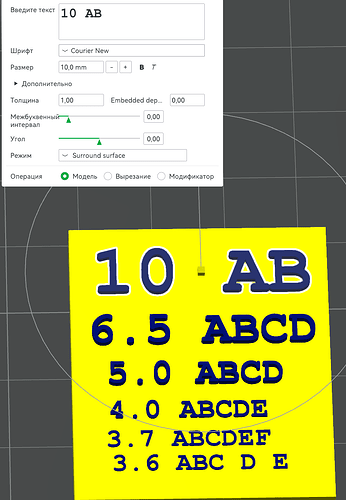

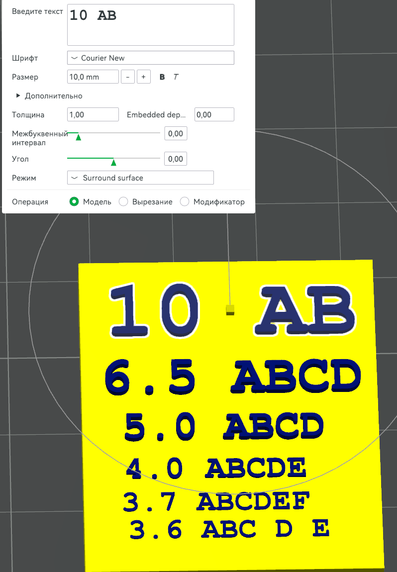

Сейчас замерил реал высоту шрифта, и она нифига не в миллиметрах!
10 это 6.4мм
6.5 - 4.2мм
5 - 3.3мм
4 - 2.6мм
В общем, посмотрю где там что, вроде в мм была высота указана?..
Да, посмотрел, всё вроде в миллиметрах:
почему такое несовпадение на пойму, вроде все символы “заглавные”..?
Ви таки не повегите, но цифры нифига не соответствуют (вроде) шрифту!
Похоже в слайсере только единицы поменяли с пунктов на мм. А принцип измерения высоты шрифта остался как везде. “Размер” - это размер всей площадки под букву со всеми отступами.

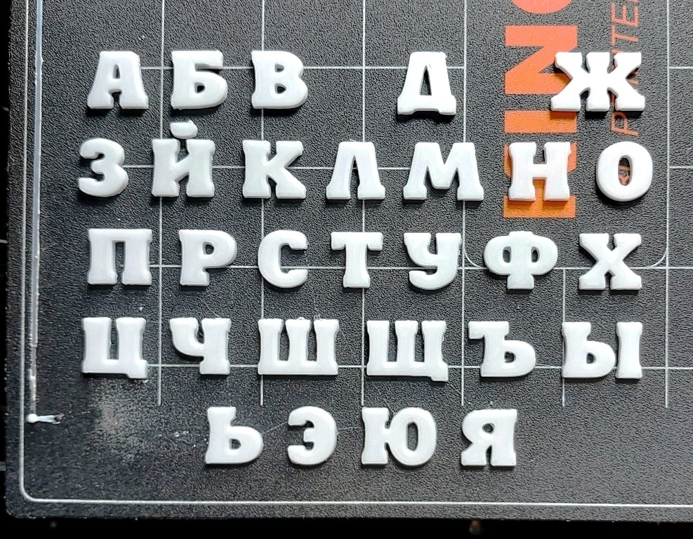

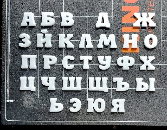

Ещё можно символы по отдельности печатать… и набирать тексты.
Пишешь текст в фрикаде, потом выдавливаешь, а потом либо делаешь выдавленным на корпусе, либо вычитаешь из корпуса. Видно хорошо и не надо изгаляться.
Лично мне больше нравится последнее.

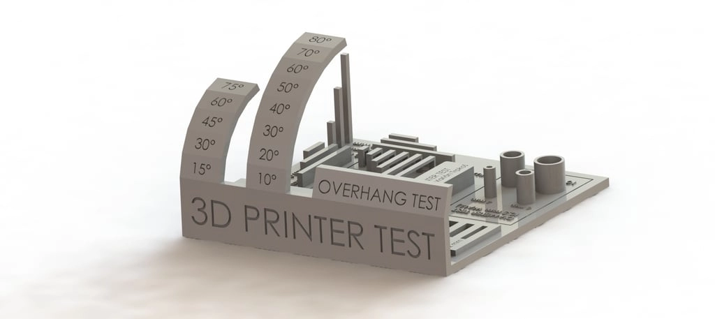

Вот забавная тест-печать.
А вообще печать надписей (графики)-наклеек интересней.
…типа так
В чём суть этого теста? Печать на грани фола?
Не знаю, не пробовал.
Добавлю: выступающие буквы другого цвета/пластика держатся зверски, как будто один пластик, пальцем не сорвать даже специально.
