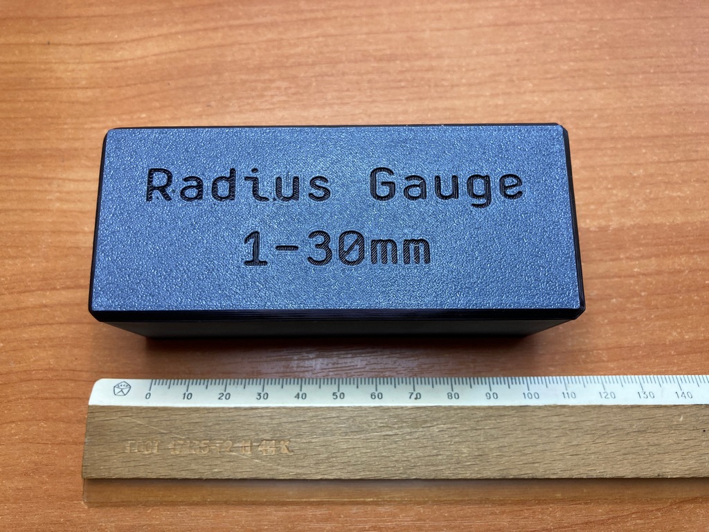

Ну в #36 похоже, что в 2мм уложились :slightly_smiling_face: (ежели 0.2 сопло). @SAB ?
А можно как-то, будет оказия, провести тест с небольшой пластиночкой - сантиметра 3-4 и несколькими размерами шрифта, например, 2.0, 2.5, 3.0, 4.0, 5.0, 6.0 мм?
Шрифтом, естественно, без засечек.
Со стандартным соплом.
Как-то печатать корпус для РЭА целиком мелким соплом - так себе затея.
Попробую. Я не разбираюсь в шрифтах, что значит “без засечек”? Это обычный? Здесь Ариал стоял.
А так да, хорошая идея мелким соплом выдавить табличку с подписями мелкими, а потом её вклеить в большой корпус.
Там вроде хвалились что сопло можно одним движением менять (я не пробовал). Надо посмотреть да может прикупить, действительно.

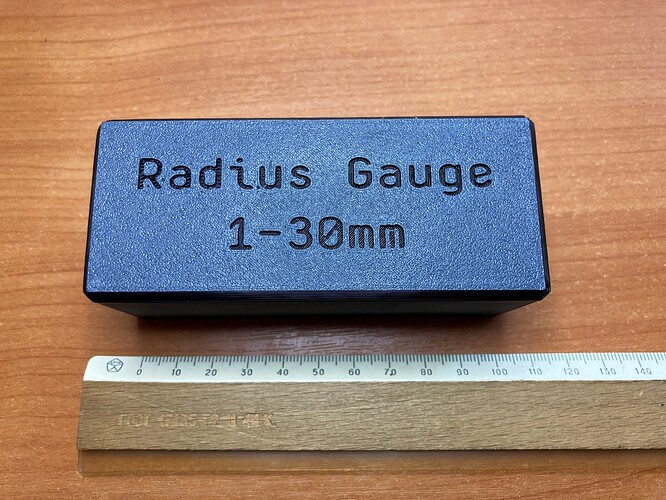

У меня соплом 0,4 шрифт меньше 4,5 мм принтер вообще не печатал. 0,25 соплом не пробовал. А вот QR code один и тот же (размер кода 16х16 мм V1-21x21) напечатанный соплом 0.4 вообще не читался, а с 0.25 великолепно читался. Не могу утверждать, но думаю чем меньше сопло, тем шрифт будет напечатан меньшего размера. Скорее всего производители ПО принтеров в этом как то участвуют. Зачем печатать недошрифт, который
невозможно прочитать, лучше его просто совсем не печатать. IMHO

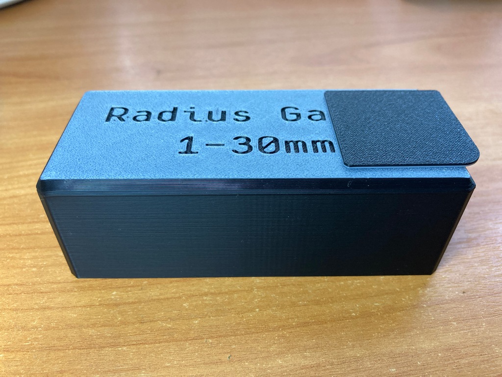

С одной сменой филамента можно делать вдавленные надписи вот такого плана. При проектировании вдавливаете надпись на толщину нескольких слоёв (например четырёх). В слайсере ставите смену филамента например на слое 2. Печатаем “мордой вниз”. Первые два слоя печатаются белым, всё остальное чёрным. Цвета и число слоёв подбирать по вкусу. Ну и само дно должно быть достаточной толщины. На картинке белый тонковат, чёрный просвечает и получился серый. Но надпись читаемая. Скажем, что такой цвет и был задуман!
“Белый” это прозрачный!? :roll_eyes:
У меня это именно белый. Точно не помню, сколько здесь слоёв, 1 или 2. При такой толщине он просвечает. Вот белый сквозь чёрный было бы не видно.
чета я вообще цвета на вашей фотке не вижу, чисто вдавленная надпись. Хотя видно отлично.
И сама идея делать так цвет интересная и правильная, наверняка.
И да! в слайсере когда рисуешь текст то есть выбор: вдавленная, выступающая, типа замещаемая (другим филаментом). Может это что-то такое и будет, я ещё все варианты не пробовал и не изучал. Так, попробовал побыстрее посмотреть результат. С большими буквами неплохо.

Я и говорю, белого можно было на слой больше сделать. В таком ракурсе виднее. И чёрный квадратик сверху для сравнения. (Принтер Qidi Q2)
А-а-а, дошло :grinning_face:
Щас видно, а я ищу чтобы буквы были белые ))

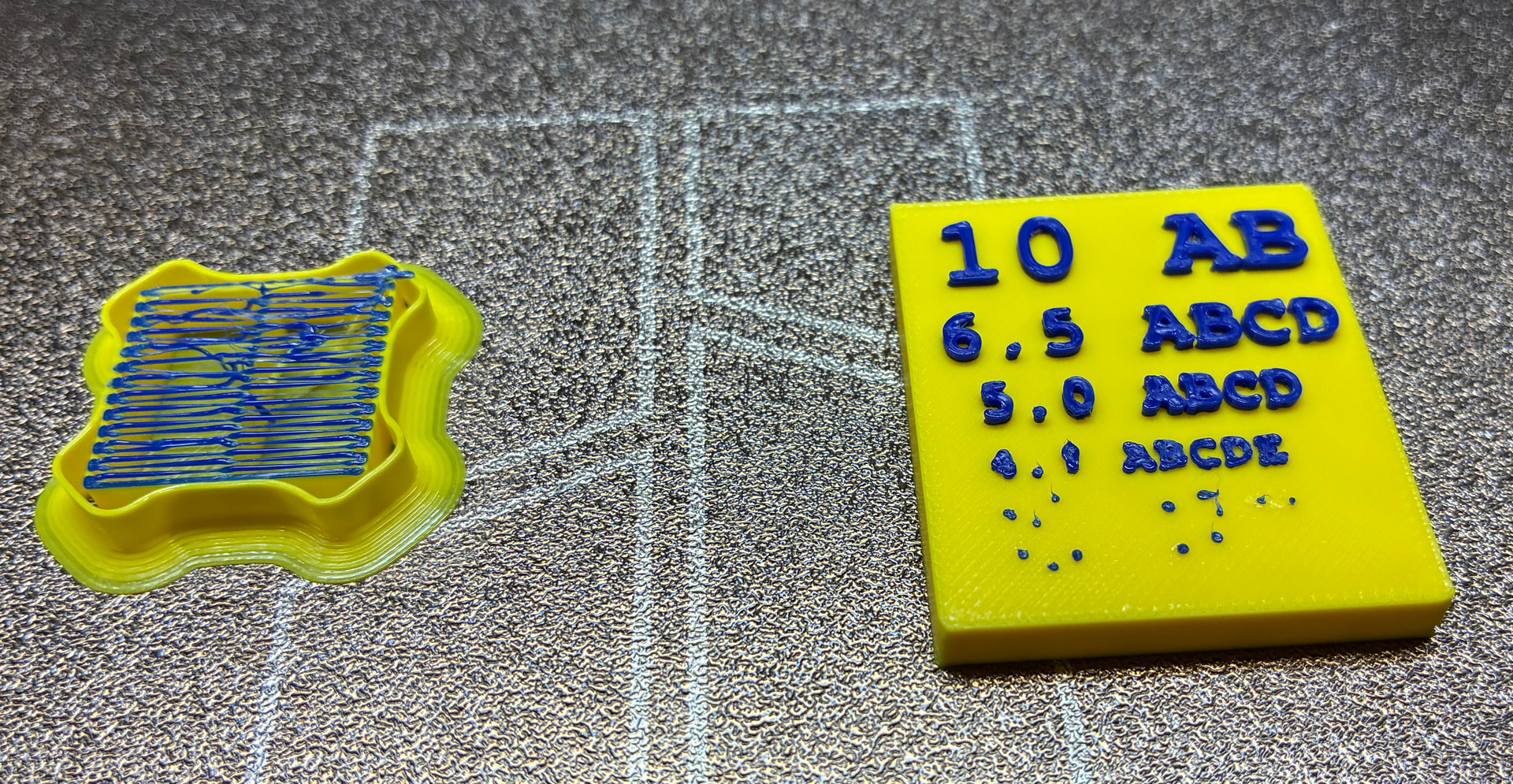

Пробую сейчас. Меньше 4,0 не нарезает. Запустил печатать тестовую пластину,сверху текст 1мм тонщиной, мелкий тоньше. Без врезания.
Готово:
Держится неплохо текст, пальцем с усилием вожу - не отпадает.
В общем, меньше 5.0 уже не очень. 4.0 ноль не пропечатался.
Выступающий текст смотрится классно вообще-то, необычно.
Да, слева - это какая-то “башня”, сам Бамбу её строит для каких-то технологических целей (хотя и так филамент сбрасывает пачками).
