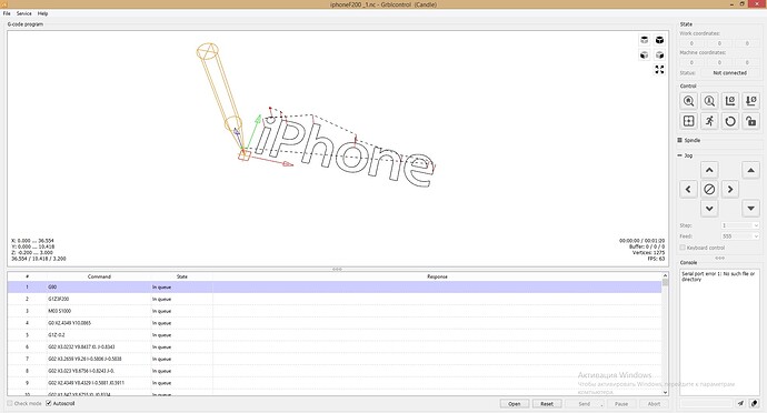

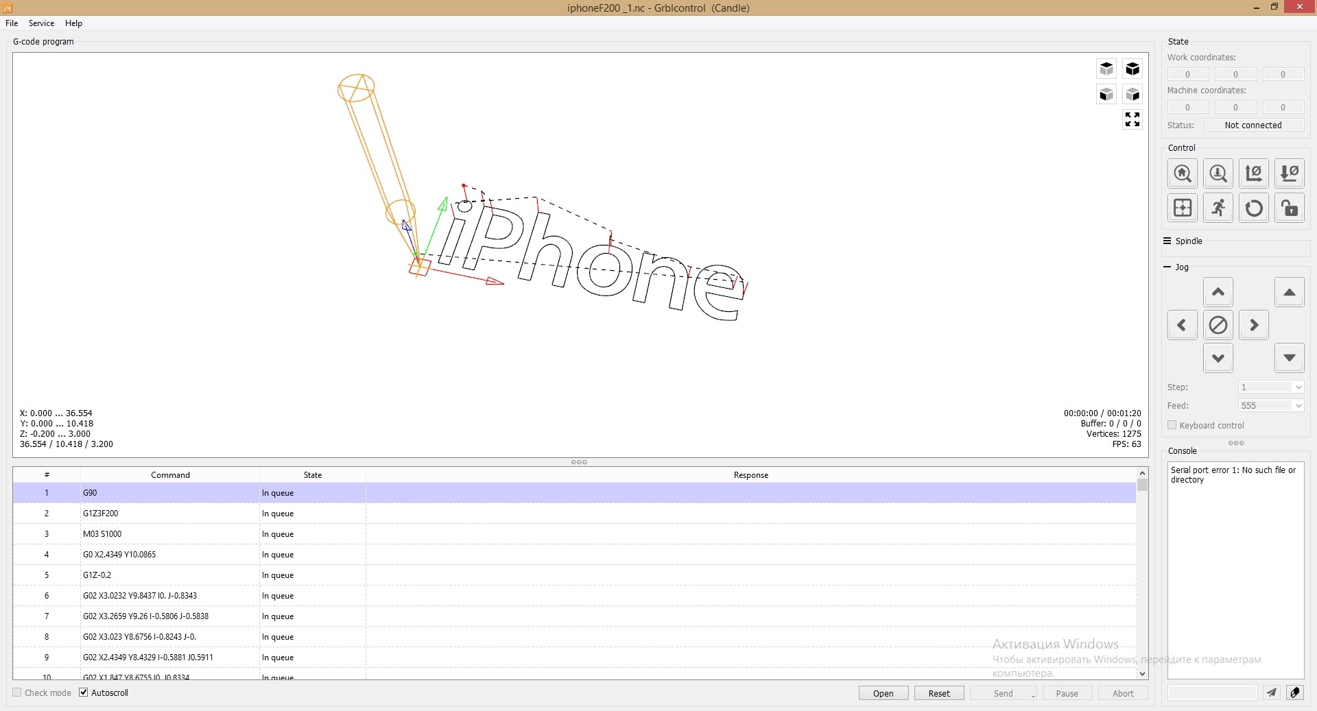

Вот на флешке к станку приложенной есть такое ПО, пощёлкал кнопками. Я так понял это проигрыватель файла с ПК для исполнения, а не его редактор-рисовалка.
На сколько я помню GRBLControl и Candle это две большие разницы совершенно разные программы(знания пятилетней давности). Тогда мне понравилась больше Candle - меньше глюков, удобней.

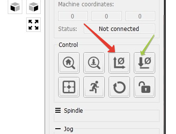

Там, как раз и “изобретал велосипед” - ставишь заготовку, подводишь в желаемую точку инструмент и-и-и обнуляешь позицию(обзываешь “домом”) или добавляешь вручную в листинг начальное смещение.
Да - это программа -“исполнение”.
Красная стрелка указывает на нулевую точку координат проекта, а зеленая - на верхнюю поверхность заготовки , нулевыю высоту .Выставляете -и вперед.

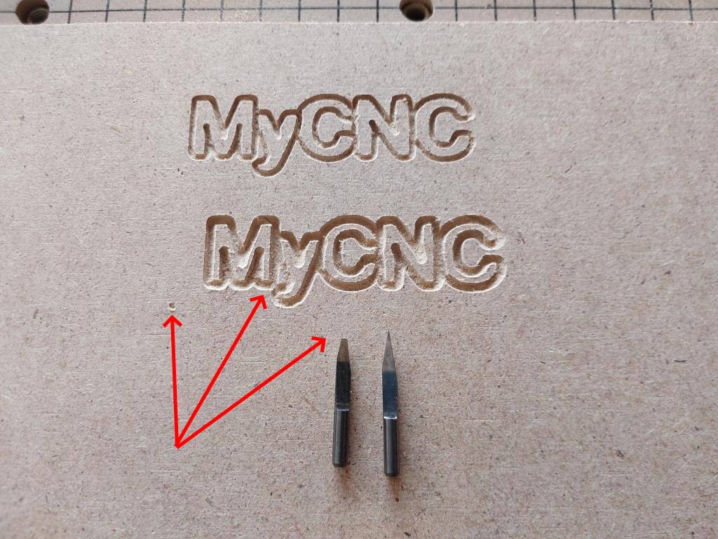

Эххх …
:sob:
Первый же совет с форума по доработке CNC3018 - поставьте ферритовое кольцо на питание шпинделя. “Не было ни единого разрыва, с ноября прошлого года”(с)
Потеяя? Сгорел? Ну, не плакай, они сейчас до 10т. руб. продаются. Как пробник/учебное пособие/для плат вполне пойдёт.
Надеюсь фрезы стоят копейки, пультом утопил фрезу в материал, она и лопнула. Тем не менее сломанная тоже фрезерует, чуть толще конечно…В общем явно нужен простой html файл, переводящий надписи в код команд движений фрезы.

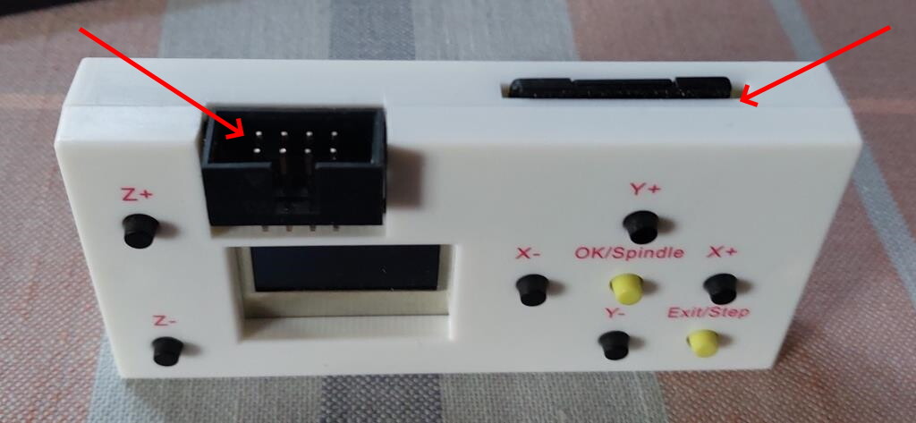

шлейф под разъём короткий, около 50см, есть подобные в продаже?
…в мануале красным по белому - нельзя извлекать карту из пульта, а только через шнур с ПК. Это теперь таскать и снимать всё время пульт?
…я когда вчера карту извлёк, ещё инструкцию не читал :slight_smile:
