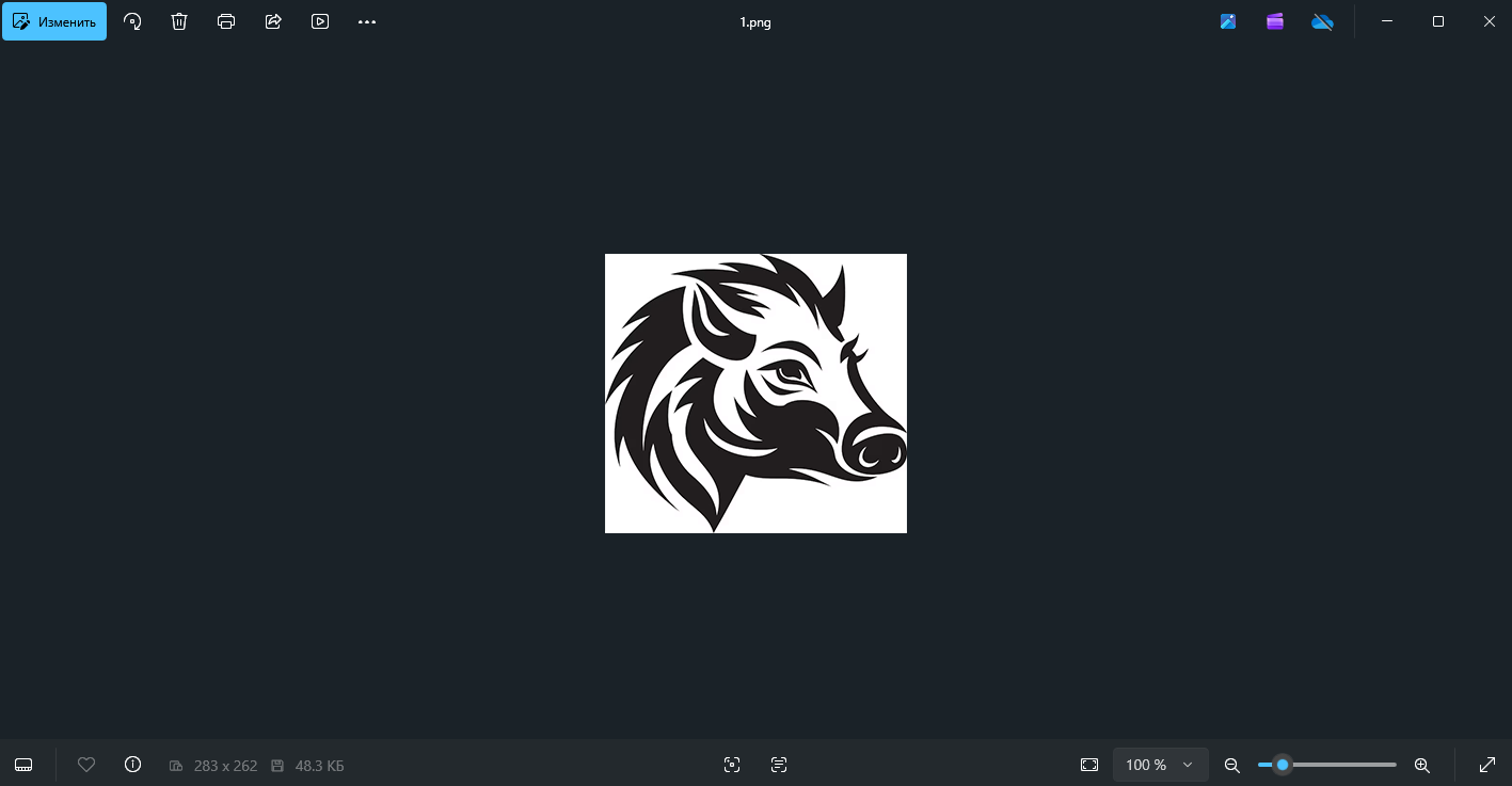

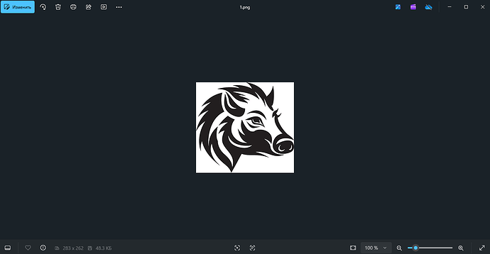

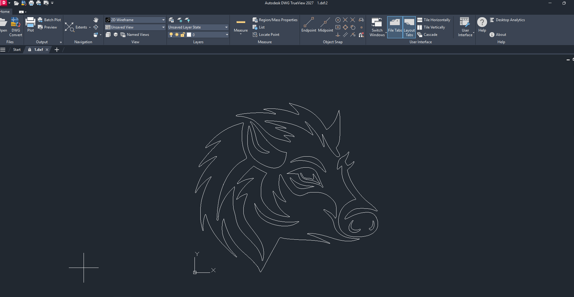

Ну если совсем лень какой CAM изучить, то:
  1. Берешь картинку
  1. Идешь сюда:
и делаешь из неё *.dfx

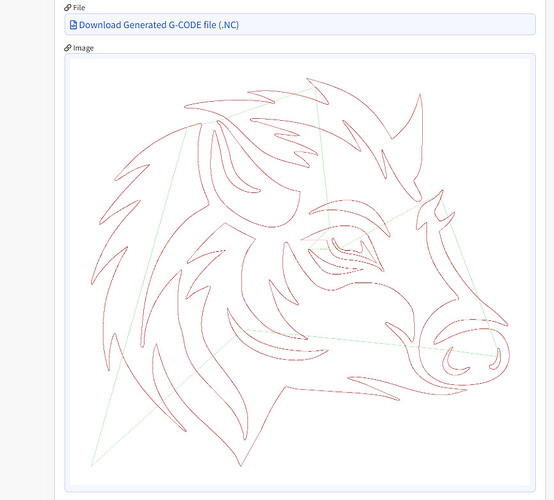

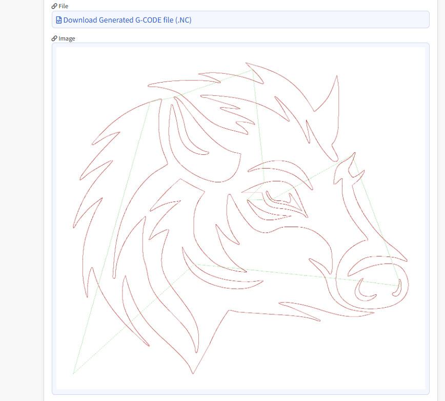

  1. Идешь сюда:
и делаешь из нее G-Cod.

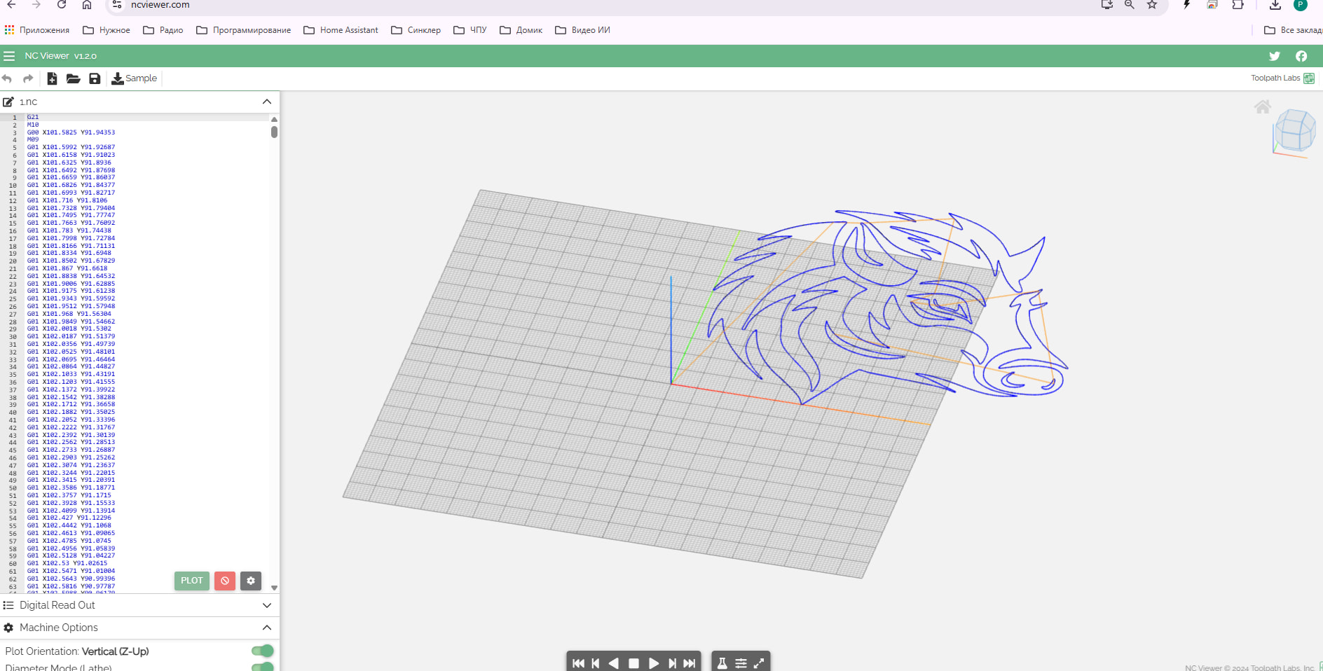

  1. Идешь сюда на всякий случай:
https://ncviewer.com/
и смотришь, как результат будет выглядеть:
Надо попробовать на досуге…после фрезеровки дракона из файла-примера к станку.

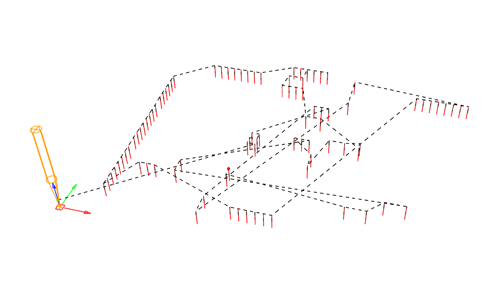

Вот и пишу что неоптимально - очень много лишних холостых перемещений. Да, для одиночной платы это роли не играет, но меня учили думать над серией и я этот же подход применяю и для единичных изделий. Ваш пример сверловки в зависимости от скорости хх можно ускорить на 5-20 секунд.
когда обгоняют мой авто и далее стоят передо мной на регулируемом перекрёстке возникает мысль, вот что у него в голове, обгонял, создавал аварийную ситуацию НА ХУ А?
Что бы ты душал их выхлопом наверное, а не наоборот …
Хороший подход.
Я ,обычно, делаю одиночные платы, испытываю .
Если все хорошо- серию заказываю у дядюшки Ли.Поэтому не теряю время на оптимизацию .У меня времени на оптимизацию уйдет намного больше чем 120 сек .
Когда станок работает -не сижу над ним, делаю что-то другое, поглядывая изредка .
