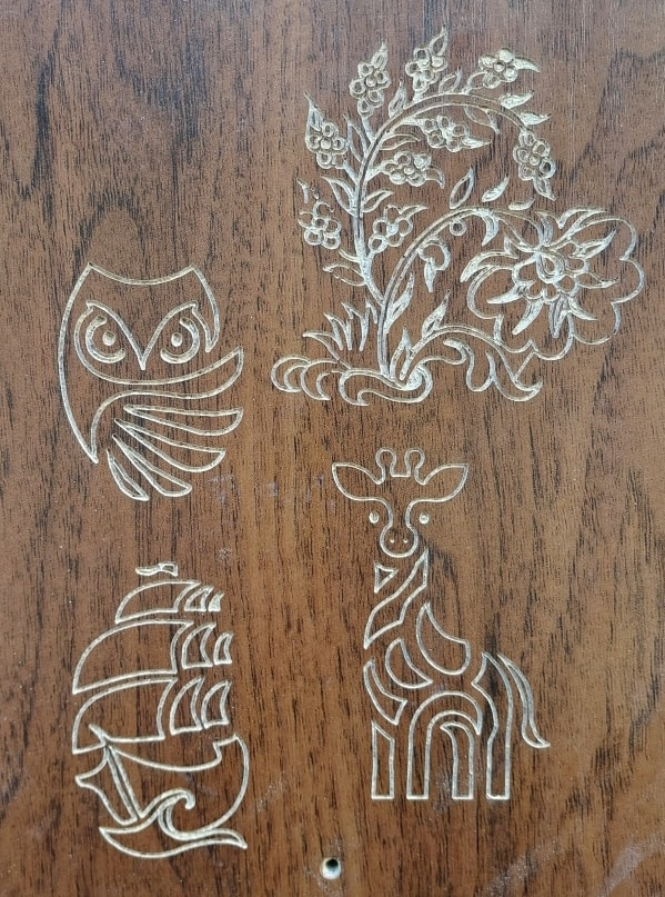

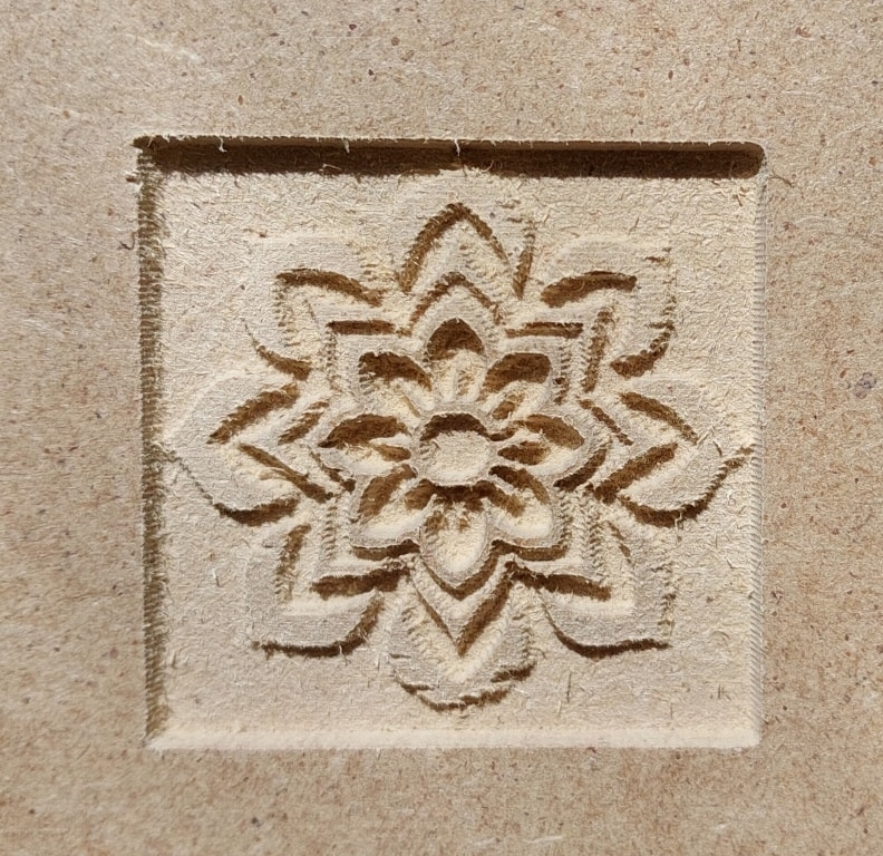

на рельефе внизу видны, но срыва работы не было как видно.

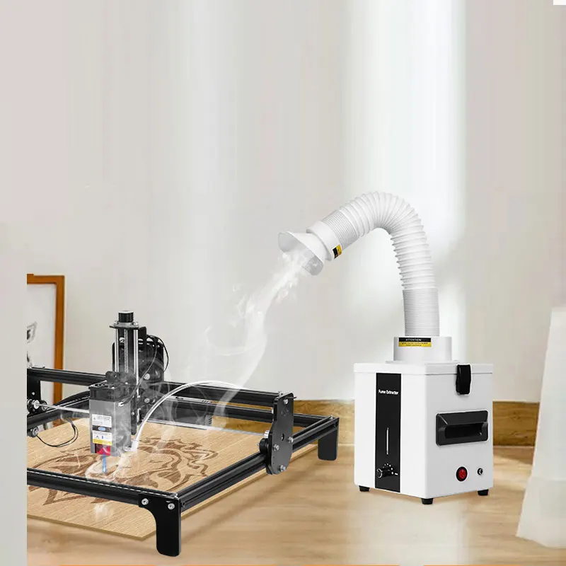

К вашему станку вытяжку бы хорошую не помешало бы))
А смысл!? “Ещё нарожают”(с)
И футляр и вытяжка есть. Но гравировка показала, что пыли нет, она кучкой-горкой-пенкой над рельефом или контуром образуется и никак не движется, пока после работы кисточкой её не убрать. А вот в режиме лазера видимо нужна, так как в комплекте вот такой противогаз пришёл.

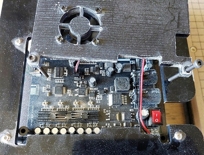

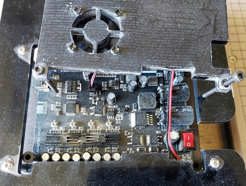

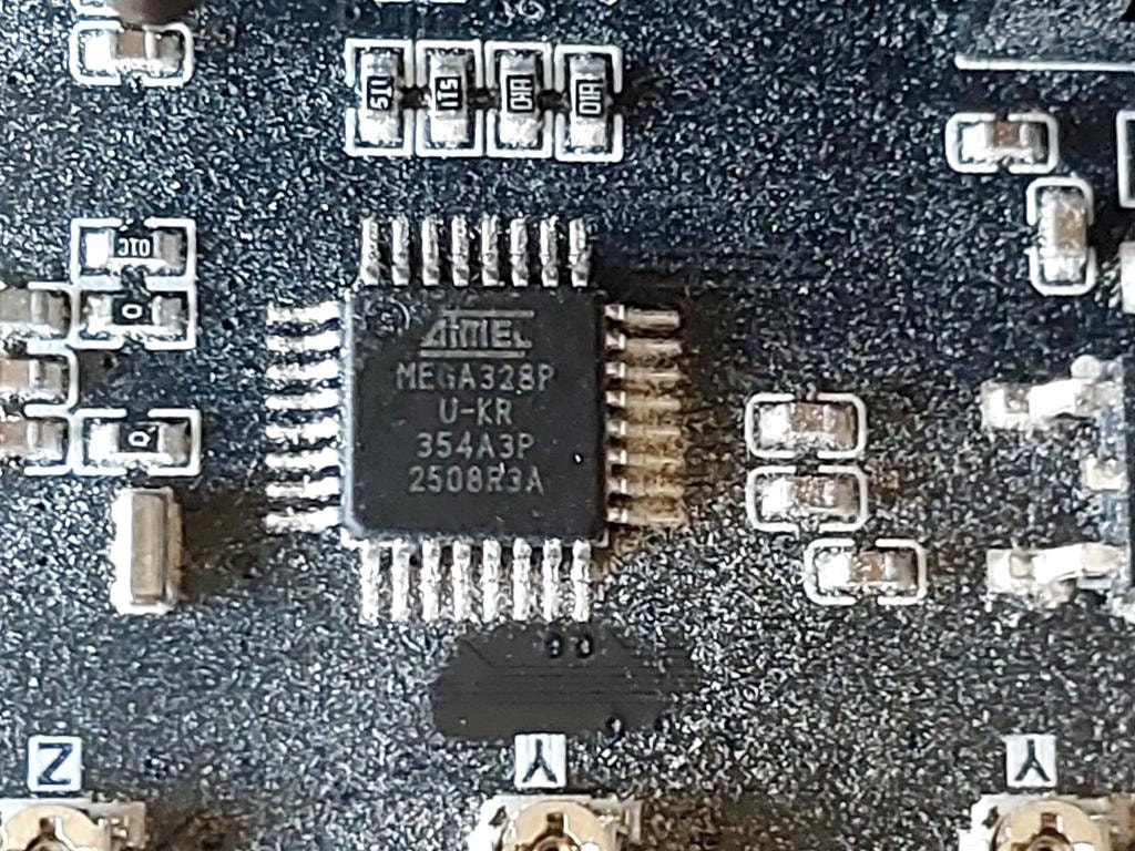

Речь про пыль на контроллере, вы или вентилятор отключите :slightly_smiling_face: или фильтр входной поставьте.
Пыль разве может навредить электронике?
Плюс влажность, плюс металлическая, плюс “ой, пыльно, давайте протрём этой чистой тряпкой”, плюс на пиво.
Может. Пыль гигроскопична. В районе кварца контроллера запросто может приводить к плаванию частоты. Но это не всегда.)

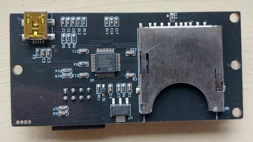

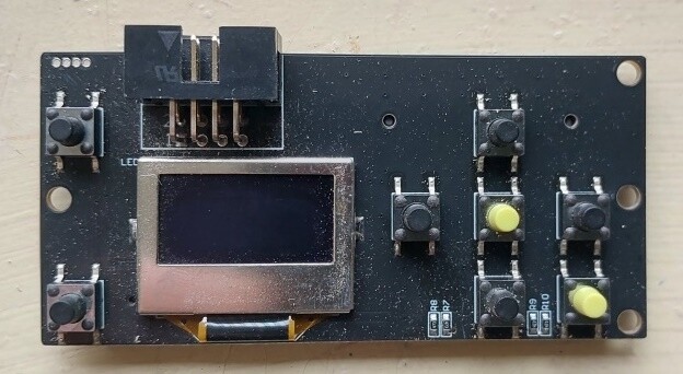

Интересно. Вижу один МК на плате, тот в который зашит ГРБЛ. Определить несложно - очень похоже ниже него впаяны драйера. Ремонтопригодность на 0 если не владеть паяльной станцией или феном. Не вижу второго контроллера, у вас пульт, куда вставляется карта памяти?
зы. Пыль можете поверить не только кучкой лежит. Кучкой это крупная, безвредная, а вот самая вредная висит в воздухе, либо респиратор либо с вытяжкой лучше использовать. Либо как уже советовал убрать вертушку чтобы не сильно большой воздушный поток формировался на зону реза. На электронике особо не важна, видел фотки где все это похоронено под толстенным слоем пыли и работало нормально.
Да, там он и будет, раскручу, сфоткаю.
Похожие платы около 2т.р. Точно такую не видел.
Да, их полно, причем даже получше, но за свой счет ремонтировать…
И как соединяются эти 2 устройства.
Неудобно, нет предпросмотра картинки и главное неизвестен размер поля гравировки, его надо приблизительно помнить. Хотя казалось бы - отрисовка отрезками на экране не сложно.

Да, это основная проблема и на 3Д принтерах, тоже не могу понять тех кто восхищается такими решениями. Просчитать зону обработки можно, только может оказаться довольно долго - нужно прогнать весь код и найти минимальные и максимальные значения каждой координаты. А вот картинку выводить не так просто может оказаться, как вариант разве что bmp рядом положить и выводить его если есть.
Не внушает доверия разъемчик. Там на кабеле есть колечко хоть одно? А лучше 2 - около разъемов.
