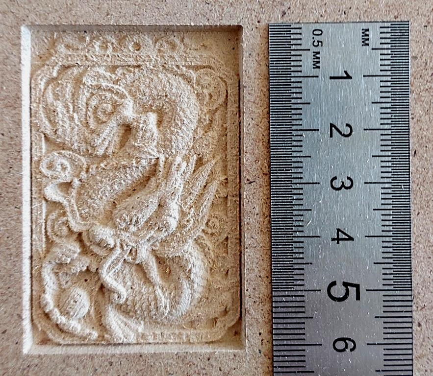

А какой у вас CNC станок?
я дистанцию выбираю, чтобы и не близко и не засунулся никто :grinning_face:

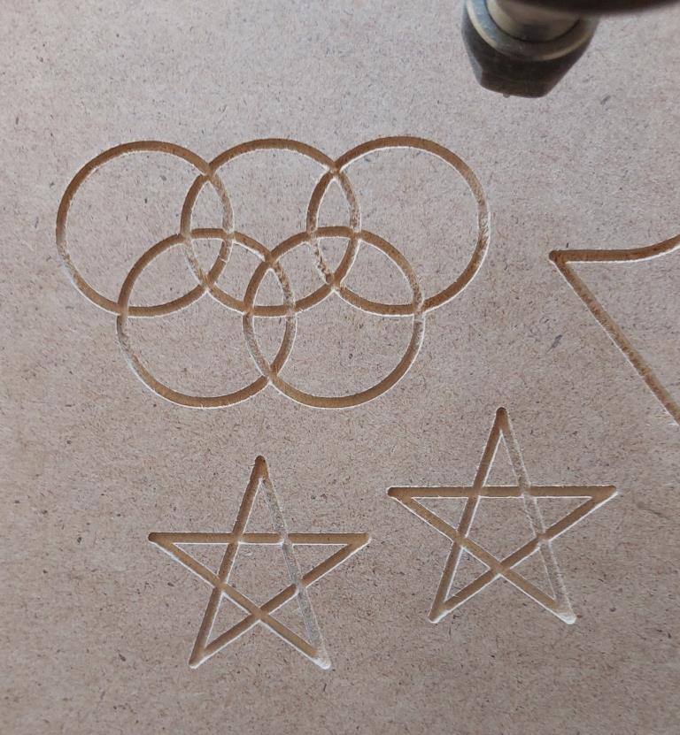

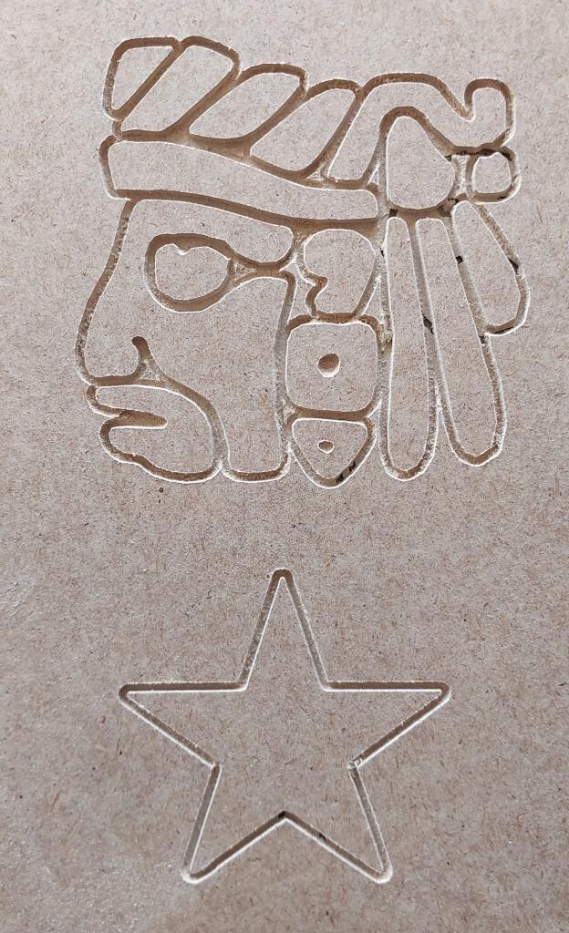

Дракон фигня - 3,5 часа визга моторов на всю школу и вот
…можно залакировать шерсть, но думаю не сильно внешний вид изменится.

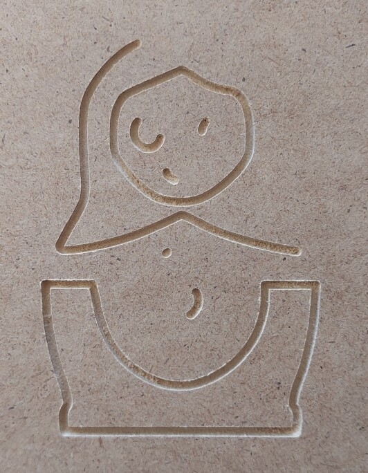

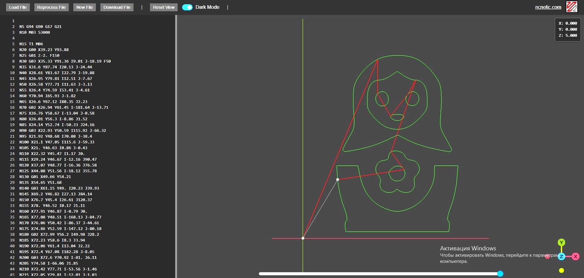

Что касается ПО для работы со станком, нашёл вот это и скачал пробную версию на конвертацию 14 файлов
Попробовал простенькую картинку
…в симуляторе всё фрезеруется

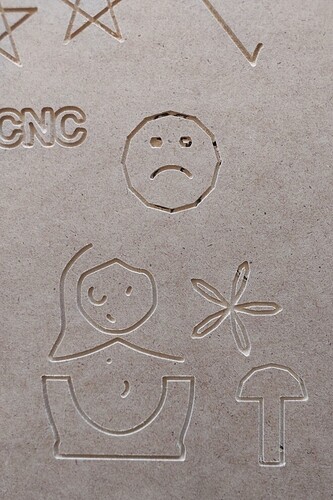

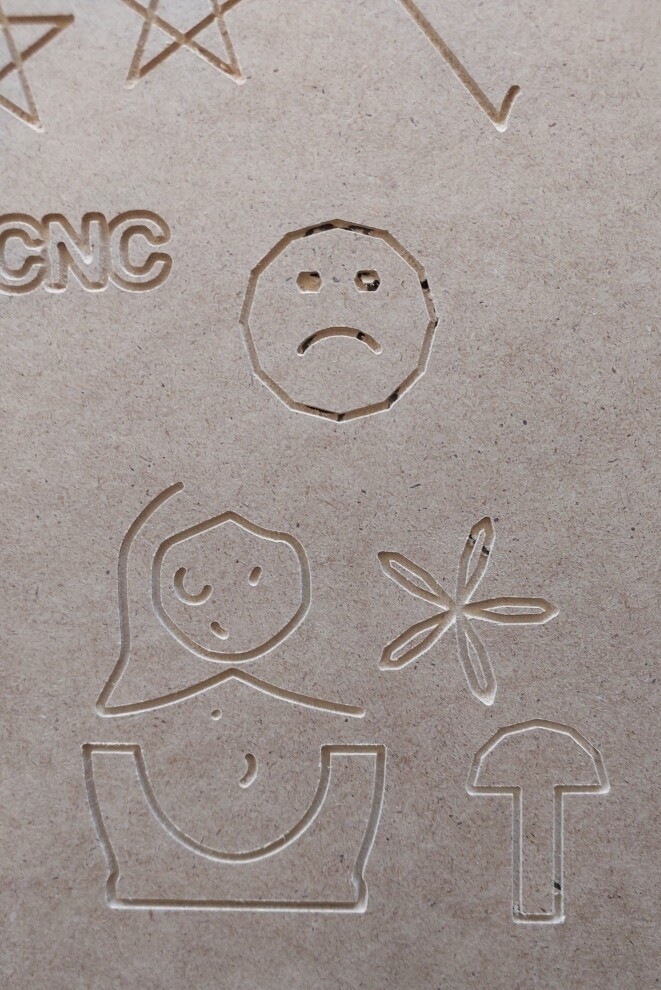

В реальности (фрезеровка очередной сломанной фрезой, после дракона)
по коду даже не понять почему сектора не дорабатываются, фреза поднимается и уходит на новый сектор. Кто разбирается, вот код (его после конвертора тоже пришлось редактировать, ибо станок на исходный вариант просто тупо уводил фрезу с рабочего поля)
N5 G94 G90 G17 G21
N10 M03 S3000
N15 T1 M06
N20 G00 X39.23 Y93.88
N25 G01 Z-2. F150
N30 G03 X35.33 Y91.36 I9.01 J-18.19 F50
N35 X31.6 Y87.74 I20.13 J-24.44
N40 X28.61 Y83.67 I22.79 J-19.88
N45 X26.95 Y79.81 I12.51 J-7.67
N50 X26.58 Y77.71 I11.63 J-3.13
N55 X26.4 Y74.59 I53.41 J-4.61
N60 Y70.94 I65.93 J-1.82
N65 X26.6 Y67.12 I80.35 J2.23
N70 G02 X26.94 Y61.45 I-181.64 J-13.71
N75 X26.76 Y58.67 I-13.04 J-0.58
N80 X26.01 Y56.3 I-8.86 J1.52
N85 X24.14 Y52.74 I-50.33 J24.16
N90 G03 X22.93 Y50.59 I115.92 J-66.32
N95 X21.92 Y48.68 I70.08 J-38.4
N100 X21.1 Y47.05 I115.6 J-59.33
N105 X21. Y46.63 I0.86 J-0.43

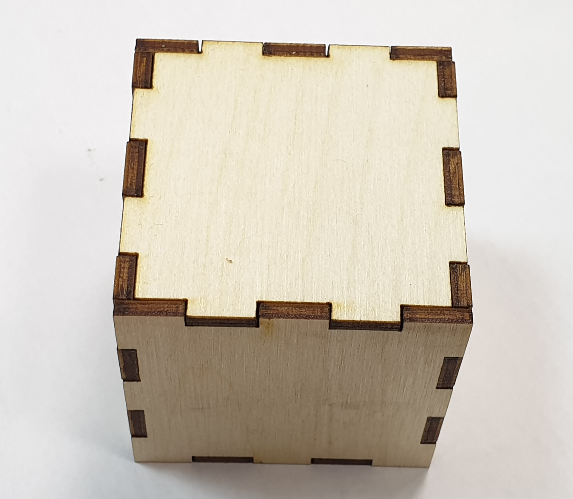

Если именно 2.5D фрезеровка, она по любому будет многочасовой.
ИМХО в школе нужно что то типа:
Нарезал и собрал. Это быстро. Можно в пару уроков уложиться. Ну или чуть больше, если с подготовкой УП для резки.
Ну, до лазерного модуля я ещё такими темпами не скоро доберусь. Если бы в комплекте было бы ПО действительно нужное для работы…хотя чему я удивляюсь, токарник по дереву пришёл без токарных стамесок. Пришлось самому делать из стамески столярной косяк и обдирочную стамеску из напильника :slight_smile:
…посмотрел-попробовал конвертер из поста 34. Кажется он для лазера только.
Ну лазер на станке с винтами, это действительно “не скоро” :slightly_smiling_face: Да и сам диодный лазер это одноразовая игрушка и в прямом, и переносном смысле.

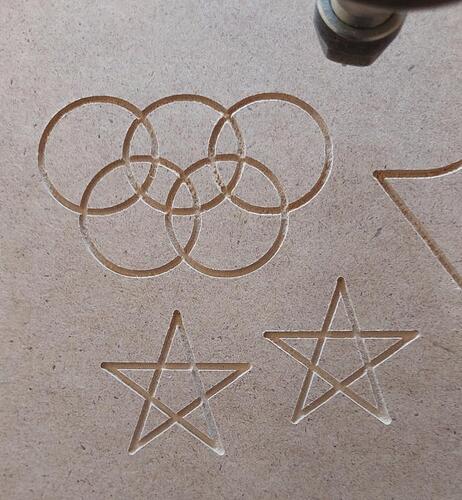

Как показывают мои опыты код корректно исполняемый в симуляторе не работает на станке :slight_smile: А искать причины.., могу лишь предположить, что ПО станка не все возможные команды правильно воспринимает…в общем пока сходится опять к простому конвертеру из .dxf в G код…брать таблицу команд, гадать какие на станке будут работать, какие будут всё портить и писать координатный код, не вариант :slight_smile: В принципе, на уровне школы техника освоена, написать код для резки квадрата смогём :)… с ИИ.
…это уже к философии, с самого начала подбешивали строки типа :slight_smile:
X5.390 Y18.192
X5.583 Y18.096
т.е. если будет 5.391, то кто то разницу на изделии увидит???
Дело в том, что все эти онлайн переводчики не учитывают специфику вашего конкретного станка. А именно: размер рабочего поля, позицию парковки, безопасную высоту, скорость подачи, скорость холостого хода. Всё это Вы сами руками должны задать или меняя готовый G-Cod, или в CAM программе ввести параметры для корректной генерации именно под ваш станок.
Это я понимаю, не понимаю на примере матрёшки почему часть кода исполняется, а часть нет, тут настройки же не влияют…надо наверное всё-таки велосипед изобретать :slight_smile:
…сравнивая симулятор и фрезовку по фото видно, что происходили самопроизвольные подъёмы и опускания фрезы на контурах, где подъёма не должно было быть.
Как раз вы уже изобретаете вместо использования готовых, проверенных решений.
А по недоматрёшке - попробуйте запустить через комп, а не офлайн. Может результат другой будет!?
А смысл? ПК не будет в мастерских, он не подходит для взвеси древесной пыли в воздухе :slight_smile: Городить ещё один чехол и стол рядом, места нет, ещё ведь надо станок лазерной резки куда то ставить…с классом компьютеров :slight_smile:
Узнать кто чудит(и чудит ли :roll_eyes:): офф. контроллер или ваш велосипед, иначе “будет пустою забавою”(с)
