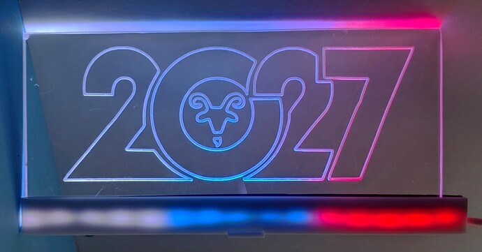

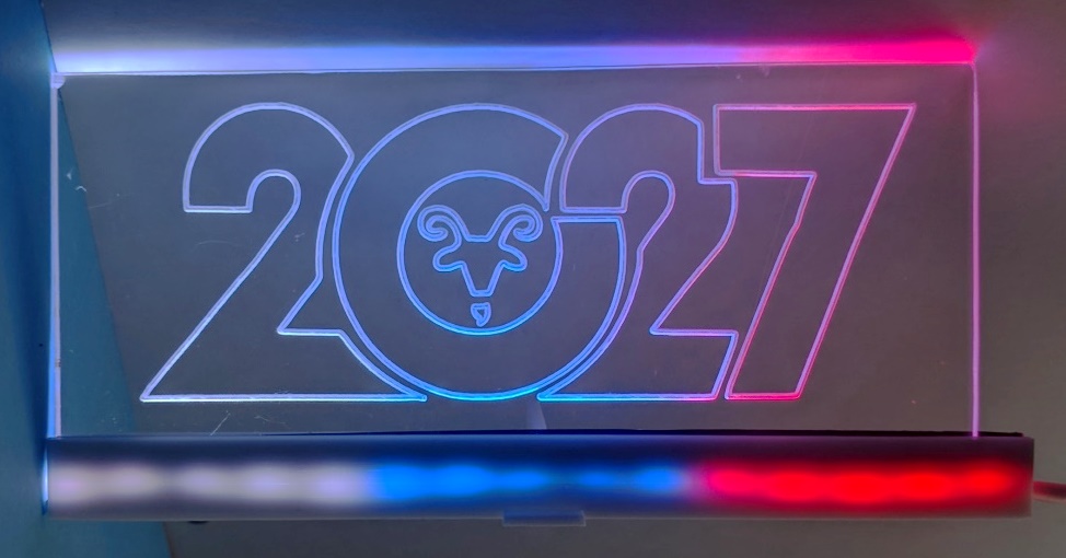

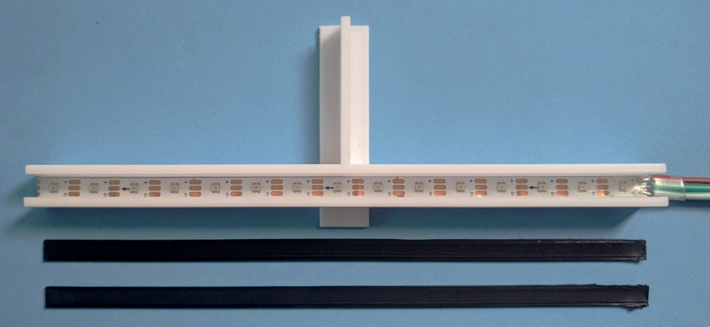

…попутно решил сделать лампу подсветки гравированных картинок для оргстекла.

Неожиданно открылось - одно оргстекло нормально гравируется фрезой, другое наплавляет быстро бублик на неё и процесс заканчивается из-за затирки поверхности налипшим материалом. Вот и думай как понять где плексиглас, где оргстекло, где акрил? И как купить верное?
Или изучить материаловедение :slightly_smiling_face: Тип фрезы, скорость вращения, скорость подачи/врезания.
Не, не помогает. Принципиально - на одном материале крошится в мелкие опилки, на другом постепенно наплавляется. Мне кажется проще и дешевле искать материал, а не условия и фрезы, хотя, наверное всё упирается в температуру плавления и удельную теплоёмкость материала.
Енто пока вы можете выбирать материал(если продавец не обманет), а так, - меньше обороты и больше скорость врезания, ибо на производстве закупленный материал сначала идёт в лабу для подтверждения соответствия стандартам.
СОЖ может помочь. На куске пробовать WD-40, спирт, керосин, масло. Можно конечно и проф. СОЖ взять, но не факт что она поможет, а стоит прилично (хотя я маленький флакончик в 100мл уже несколько лет неспешно пользую, но на металле, без разбавления).
Почему пробовать - некоторые могут вызвать появление трещин, подплавлений и прочих негативных последствий применения. У меня со спиртом 95% хорошо режется, но он часто вызывает растрескивание материала без прочего воздействия.
Да, у меня если что оргстекло из мониторов.
