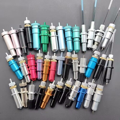

Ты просто не знаешь кольцо стоит головка осциллятора для режущего плоттера.
Лет 6 назад оригинал(японский, бренд не помню) стоил 120тр, а китайский аналог ~30тр.

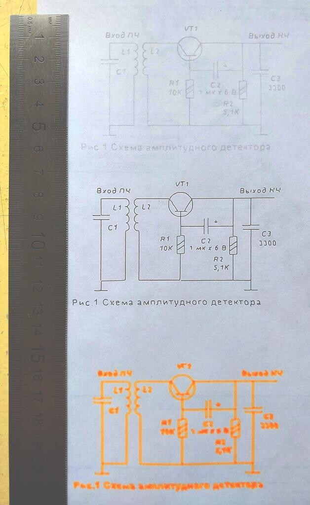

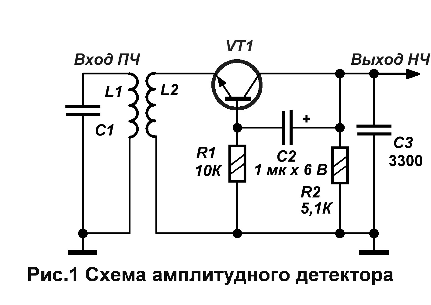

Карандаш, ручка и фломастер на режиме рисования серединной линией из “лазер-конвертора”. В принципе этот режим не помешал бы и в конверторе для гравировки к режимам контур и рельеф.
исходник:
Интересно, что совсем исчезли стрелки (транзистор и выход) и точки пересечения. И текст читабельный, но какой-то своеобразный получился.
“Ты только точь в точь не списывай”(с)
Это видимо связано с алгоритмом преобразования, берутся только точки равноудалённые от краёв, вот и тонкая и толстая линия будут выглядить одинаково, поэтому стрелки исчезли…и соединения в точках пересечения.

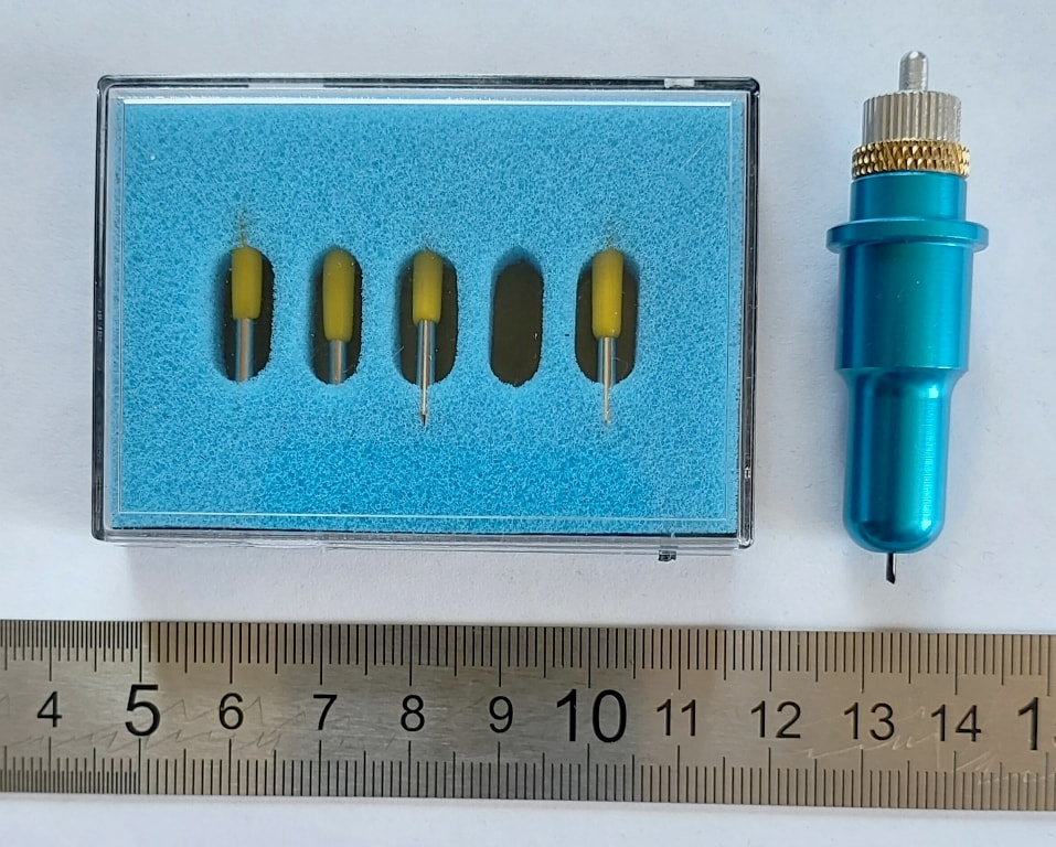

Вот вариант, вроде пишут для бумаги офисной подходит. Цена вопроса 633р. с набором ножей.
https://www.wildberries.ru/catalog/239424602/detail.aspx?targetUrl=MI
Какая то херь.

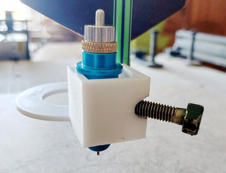

Я тебе про такой резак:
Частота осциляции ~300Гц, угол поворота ножа 360°
Это флюгерный нож, без дополнительных приводов. А у вас с двумя приводами - вибрации и вращения, причём второй привод требует аппаратной и программной переделки станка…и конверторов графики заодно :slight_smile:
…т.е. из разряда как авиационную пушку к моему самокату приделать?

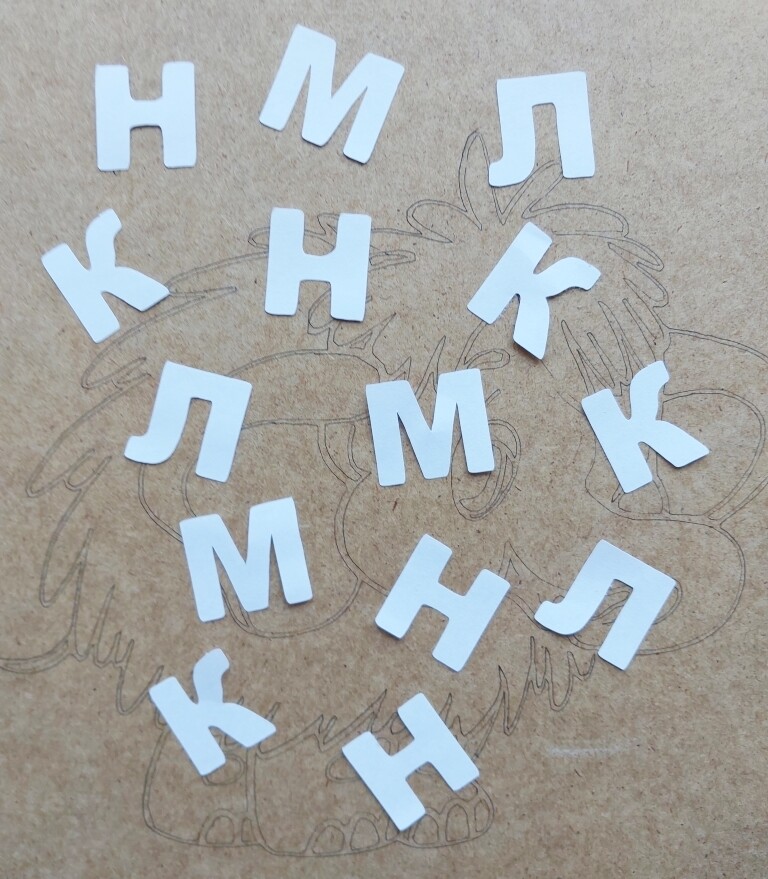

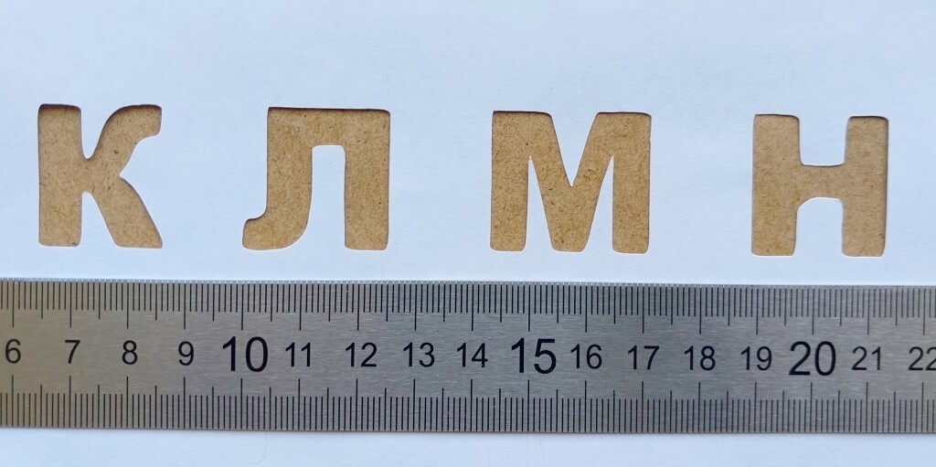

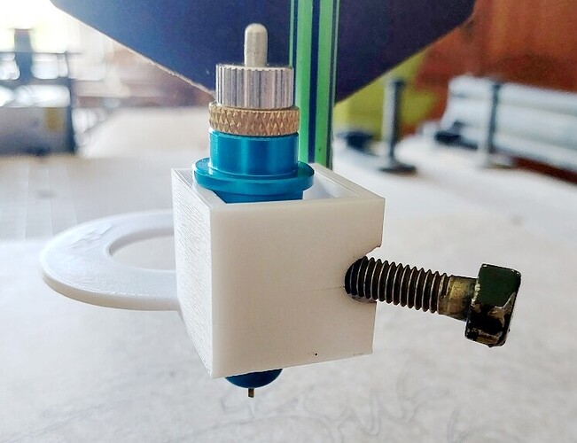

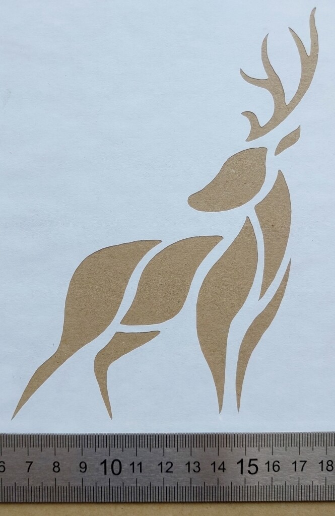

Дошла посылка, в принципе очень забавно режет, такой маленький и ловко ворочается на углах :slight_smile:
Классно. Теперь можно попробовать ученикам из букв “А”, “П”, “О”, “Ж” составить слово “ВЕЧНОСТЬ”.
Не столько в буквах польза, сколько в трафаретах от них.
…попробовал этот нож в ручном режиме, режет практически без нажатия, может попробую сделать вариант ручки для них, чтоб дети попробовали руками резать. На али экспресс нашёл по 11р. за нож. Мелковат правда, длина 23мм, диаметр 2мм, диаметр самого ножа около 1мм.

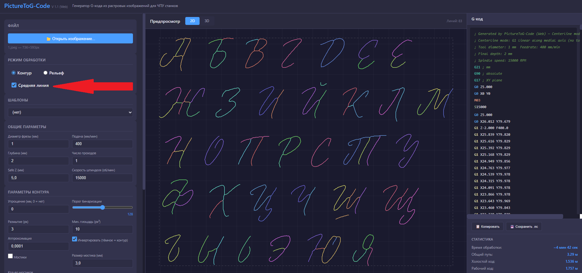

…вы не хотели попробовать дополнить свой гравировальный конвертер кроме режимов контур, рельеф ещё режимом средняя линия?
Если бы ещё понимать что это и зачем ?
Этот режим даёт своеобразное преобразование картинки. Вот на примере букв:
Это исходник, а ниже реализация средней линией в режиме рисования:
Такой вариант доступен в конвертере для выжигания, а для рисования приходится файл редактировать. Конкретно говоря все команды S0 надо заменить на Z5.0, а S500 на Z-2.0. Для фрезеровки картинок в стиле “одной линией” режим контур искажает смысл графики.

Да, пожалуйста:

Картон-подложка, бумага-трафарет, сверху стекло-груз и …композиция по утилизации картона, бумаги и стекла :slight_smile:

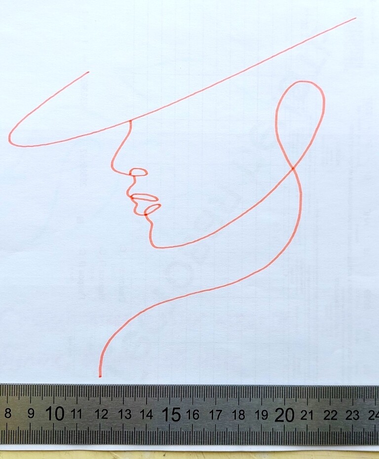

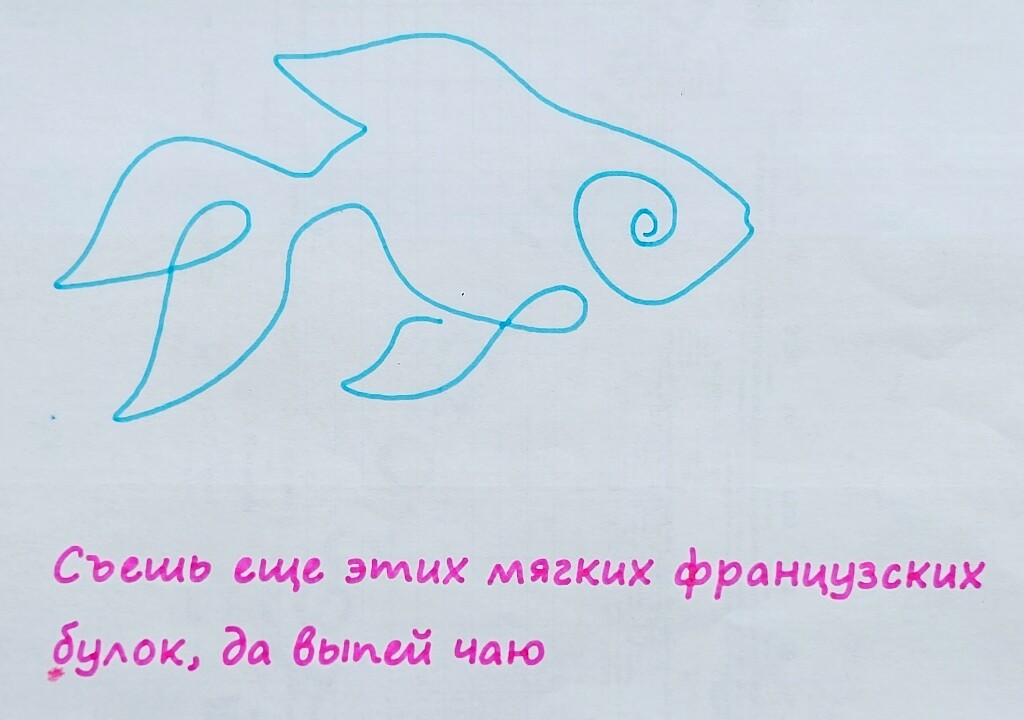

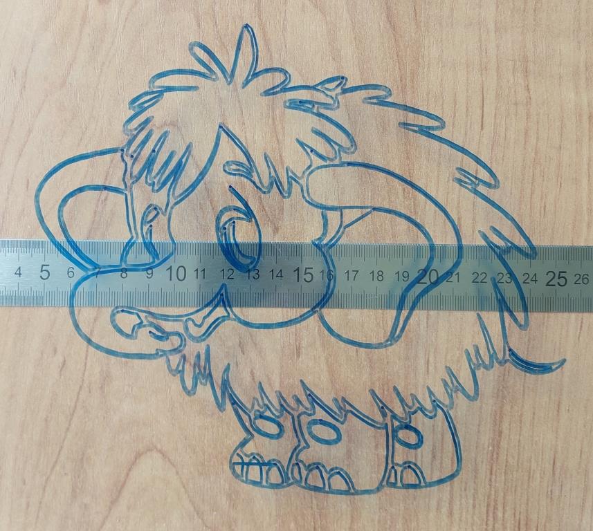

Вот примеры рисования в одну линию, а не в замкнутый контур.
… со стеклом и маркером тоже можно придумать чего-нибудь
Я не пойму - работает конвертер ?

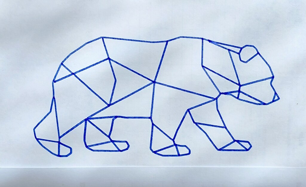

Да, в режиме средняя линия проверял на буквах, рыбке, медведе, даме.
…режим рисования совпадает с режимом гравирования точь в точь, просто скорость подачи инструмента больше.
…конвертер становится весомее, заставку ещё модно (можно) добавить :slight_smile:
