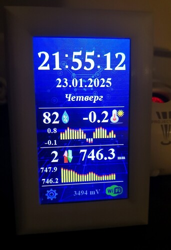

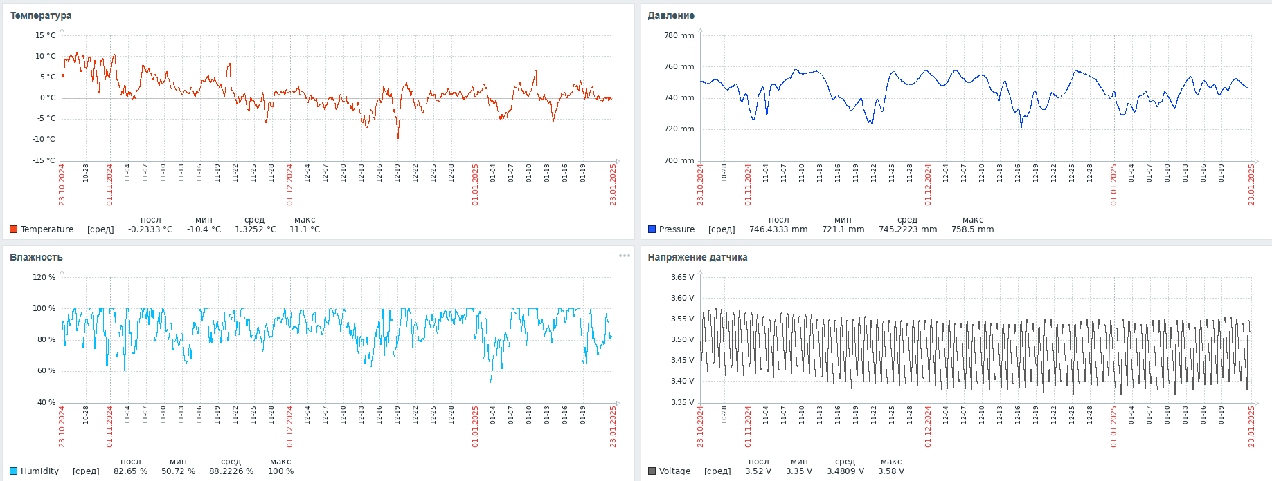

до весны, когда я приеду и Заменю Батарейки
А батарейки какие? Какая ёмкость?) И какие датчики на станции? Планирую на крышу дома поставить. Силу ветра замерять и направление.
