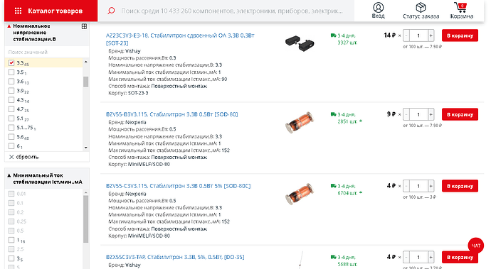

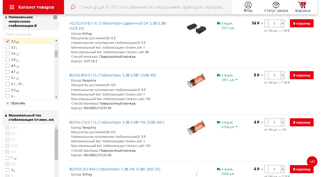

Не ради спора и холивара… Так, по приколу, заглянул на Чип_Дип, стабилитронов с напряжением 3.3 и МИНИМАЛЬНЫМ током стабилизации менее 1ma - нету.
А что? Должны быть? Вольт-амперной характеристики диода как то противоречит?
А разве нет? Если минимальный ток обеспечиваемый резистором не дотягивает до нужного участка ВАХ стабилитрон будет нормально работать?
Мне думается так: если ток менее 1 ma, значит стабилитрон не обеспечивает нужного падения напряжения “себе”, следовательно нужного падения напряжения на резисторе в 1К так же не будет, а нагрузка которая потребляет всего 1мка будет получать все 3.6 вольта. В чём я ошибаюсь?
Нет. Этот маленький ток будет сопоставим с обратным током как обычного диода, т.е. это будет некое сопротивление. В итоге получим резисторный делитель, а не стабилизатор.

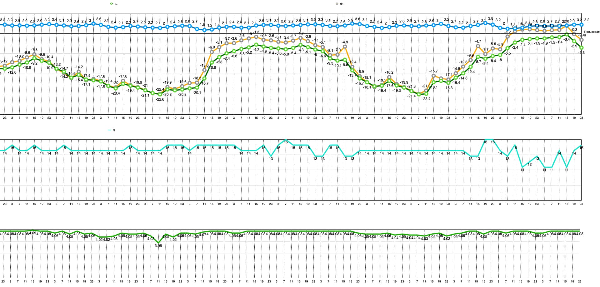

Ну это вы тут при микроамперы все трете) Мне интересно, чего достиг я)
Так ничего не достиг. При твоем потреблении акб высадится до сезона.
