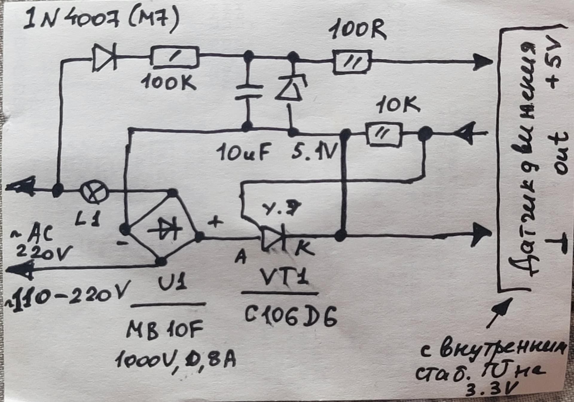

Купил когда-то дадчик движение на пиродатчике, потом узнал о датчиках Доплера
Хотел пристроить к силовой части платы вместо пиродатчика - датчик Доплера, но идет просадка по напряжения до 1.5V и он не работает, в чем дело не могу понять. Буду очень благодарен, если кто мне сможет в этом помочь.

В вашей схеме через датчик движения происходит ещё и замыкание силовой цепи нагрузки (лампы) через тиристор .
Возможно, другой датчик на это не рассчитан
Стоит! Силовую часть могу сделать сам, а датчик Доплера стоят капейки за 10 шт.
А где именно происходит замыкание цепи нагрузки в схеме и как это влияет на питание датчика Доплера что идет просадка напряжение?

Извиняюсь, не разглядел точку на соединении проводников.
Увеличил схему, и заметил
Есть идеи, как можно решить мою проблему?

У Допплера 3.3в - это выход! Питание подключается к VIN 4-28V
3.3V если Вы имеете ввиду с вывода OUT то да, белый светодиод на этом выводе при срабатывании светится хорошо.
Относительно входа питания VIN то да, можно подавпть на него от 4 до 28V, проверял это, датчики Доплера начинают работать уже от 3 V на их платах установлены стабилизаторы напряжения НТ44 (белая плата 4.4V) и 7133-1 (зеленая плата 3.3V).
На своей силовой части платы
Я исключил стабилизатор 662К подав напряжение напряую, и его проверяя меняя номинаналы стабилитрона начиная с родного 5V1 как на схеме, и повышая напряжение стабилитронами 6V2, 8V2, 9V1, 12V просадка напряжения так и осталась на датчиках двидения Доплера 1.5V отсоединял провод от датчика VIN напряжение восстанавливалась до величины стабилизации стабилитрронов.
Очень грубо: 220В / 100кОм = 2.2мА
Сколько потребляет ваш датчик?
Проверял в дежурном режиме потребляет ток 1.5мА, при срататывании 2.5-3мА.

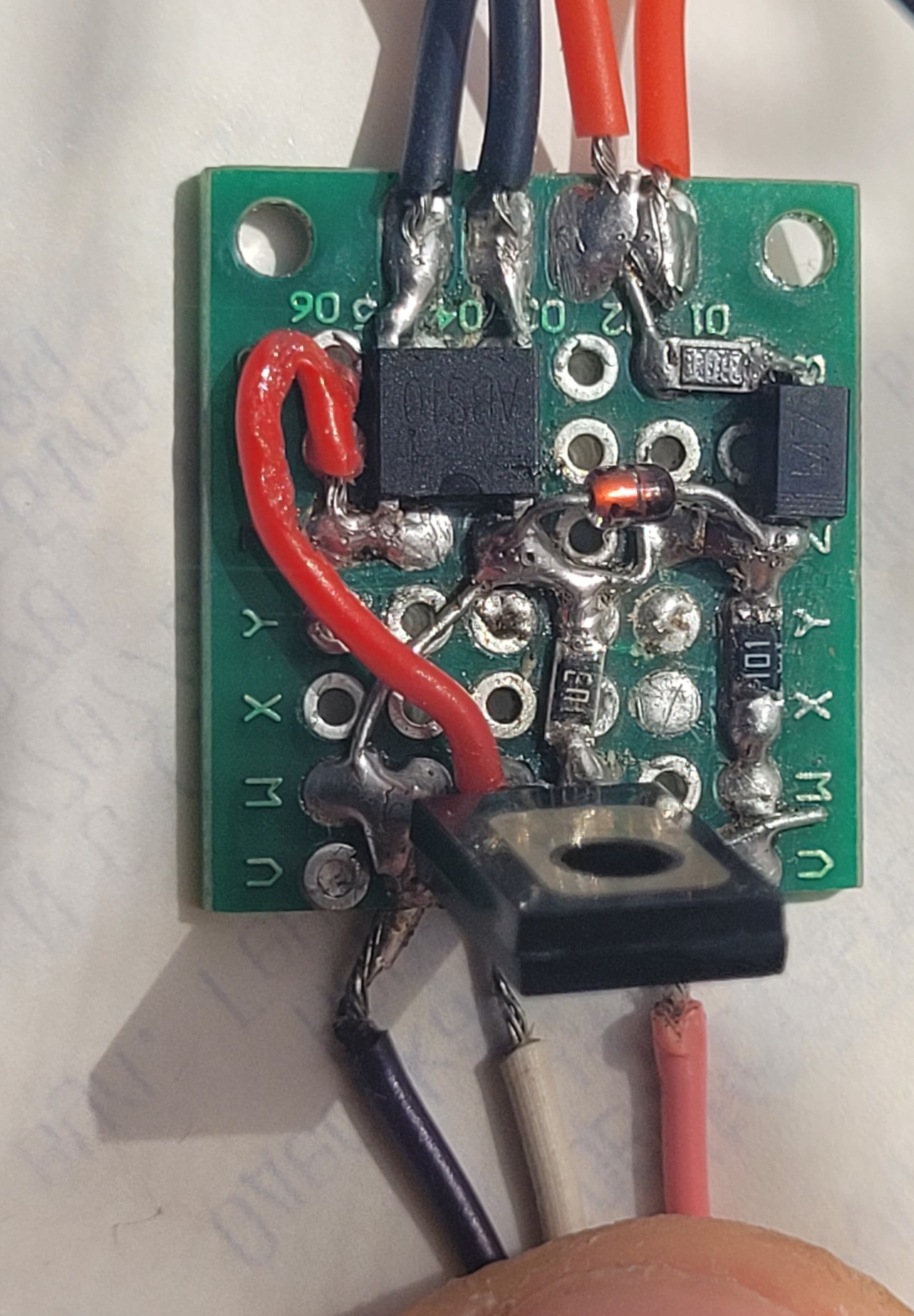

Нет, я имел ввиду датчик на плате , из первого поста
Спойлер
Если на пин 3.3в подавали питание, не факт, что датчик живой.
Если это не так, какой конкретно датчик используете?

Доплера конечно. Фото же выложил (под спойлером)
