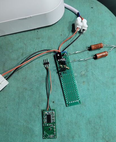

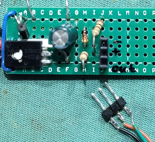

Собрал с нуля по Вашей схеме. По питание всё нормально, при стабилитрон в схеме на 5V6 и конденсаторе 100×25V под нагрузкой на резисторе 1.9К на выводах VIN/GND выдаёт стабильных 5V. НО, теперь другая проблема, лапочка всегда светится сразу и при не подключенном контакте OUT к упр.эл., и что с двумя датчиками Доплера. Тиристор не понятно почему-то всегда открыт и поэтому лампочка постоянно светится??? Что может быть?
подключить тиристор как было
От катода тиристора вернуть перемычку на С1, R2, DZ ?
Измерьте напряжение на OUT. Как оно меняется, в зависимости от движения?
Попробуйте уменьшить R2 до 5К или ещё меньше, до 1К.
Если не поможет - откатитесь к изначальной схеме.

Если ничто выше не поможет - пробуйте совсем убрать R2.

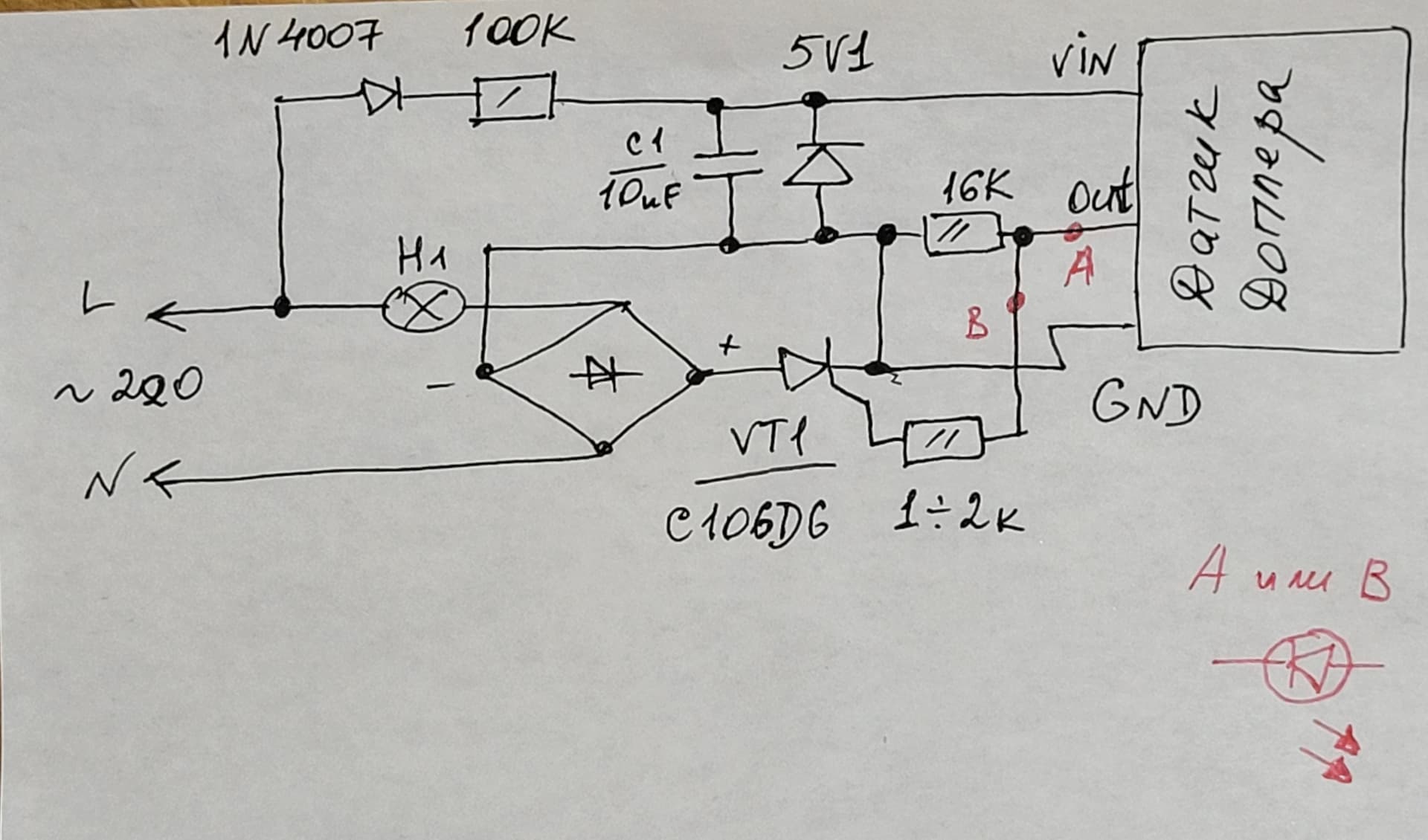

возвращаешься к схеме первого поста с текущими изменениями 100к- 16к, 10мк -100мкф, 100 ом и 10к можно не ставить. OUT зеленой платы соединяешь с управляющим электродом тиристора через 1к - 2к.
Предварительно можно проверить сколько вытянет текущий выпрямитель и включить вместо упр. эл. тиристора светодиод через тот самый резистор с оут.
Не совсем всё понял “возвращаемся”, “можно не ставить”, если не сложно, можете чиркануть схемку.
Правильно ли я Вас понял согласно схемы что я нарисовал
и куда ставить светодиод в точку А или В?
