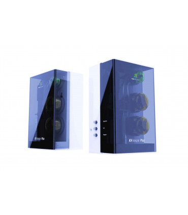

ошибся с ценой) не 40 а 71
https://reefovod.ru/reeffactory/2730-kh-keeper-plus.html
кому интресно но там правда уже и облако и блекджек и остальное.
