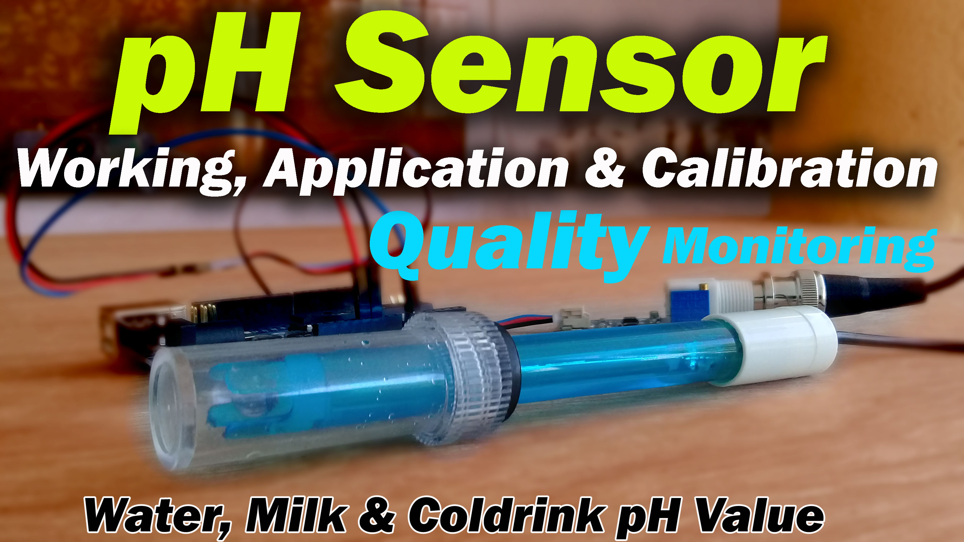

реактивы для подготовки датчика к эксплуатации могут стоить дороже самого датчика
Там нет реактивов, кроме раствора соляной кислоты. Зачем нести околесицу?
Смысл опыта прост - набрали воду, титруем кислотой под наблюдением датчика pH до достижения 5.4. По количеству добавленной кислоты определяем нужное.

ещё раз, ты сильно не в теме, а у меня всё таки 8-й разряд наладчика КИП, чуешь разницу? И таки да если бы у тебя за плечами был красный диплом хотя бы химфака Ивановского университета, не говоря о МГУ, ты бы промолчал, а так выглядишь дурак дураком, а процедура подготовки датчика к эксплуатации стандартизирована…и он там правильный, об этом говорит процедура хранения оного …
Самое сложное - сделать “мешалку” …
Прости. я не открывал никаких ссылок в теме. Датчик pH есть “Ардуиновский”, с которым никаких магических ритуалов не проделывают. Если тут другой - пусть. Значит я не прав.
А про КИП я тебе не первый раз отвечаю - это круто, уважаю, но это не в тему. Ты же ногти с микрометром не стрижешь? Не применимы требования и знания твои в “стижке ногтей”. И тянуть их сюда не правильно просто потому, что допуски и погрешности в Ардуиновских датчиках такие, что метролога Кондратий хватит.

Вот вполне подробное описание ДФ-роботовского сенсора. Я открыл ссылку - именно он и использован. И его китайцы продают на Али за 300-700 р. Ничего с ним не делают. Калибровка - по известному раствору одним переменным резистором.
