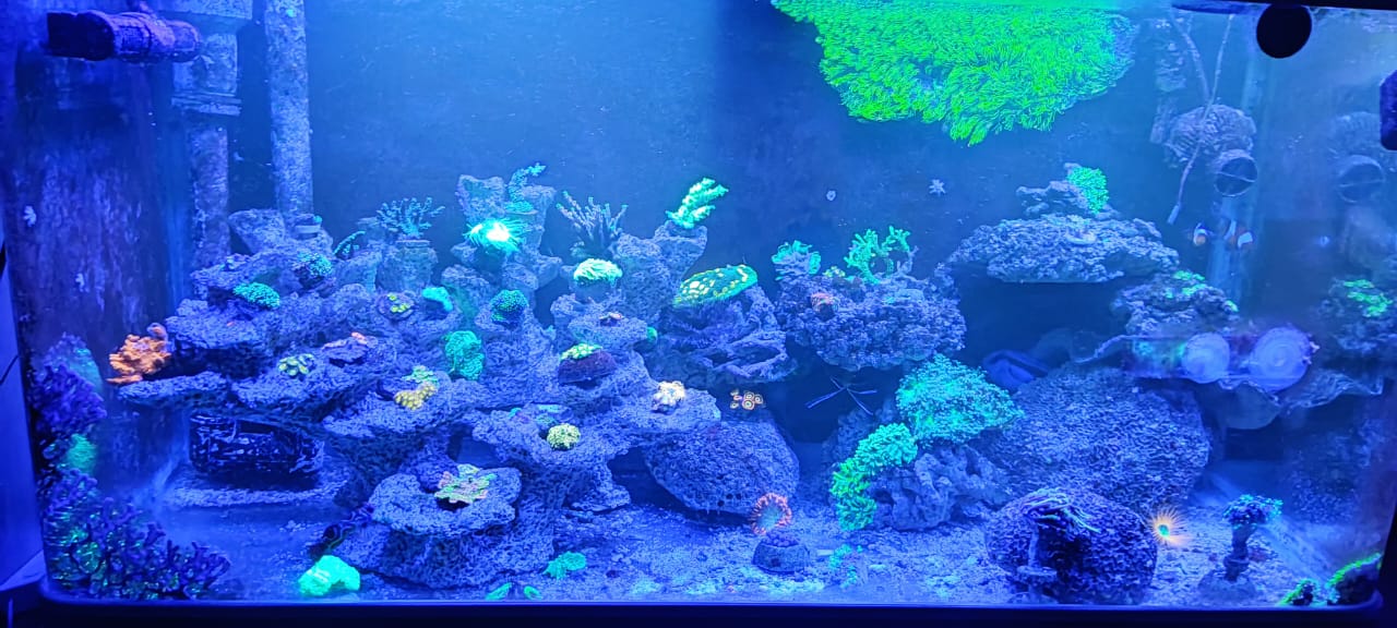

аквариум хоть просторный литров 500 хотя бы есть?

240 литров. планирую переезд в 500.
