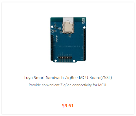

Это шилд, похоже? На Uno натягивается и чем-то UART-образным торчит в сторону МК?
Да, вся связь через RT RX, остальные пины свободные.
Саму плату Tuya тоже надо прошивать J-link.

мне понравилось тем, что я сам могу нарисовать свою панель, добавить свой функционал.
В целом, сложного ничего нет, я больше потратил времени на то, чтобы разобраться с самим сервисом
