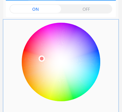

Опять я. Пришли мои модули. Удалось подружить zigbee и ардуино. Но застрял пока на таком моменте.
Добавляю на панель

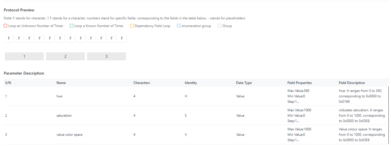

по протоколу он должен выдавать
у меня иногда выходит за диапазон, но вопрос в другом.
Например, я получаю, 0х0168 0х03Е8 0х03Е8 (H-360 S-1000 V-1000). Есть какое-то готовое решение для конвертации в понятные данные для ардуино?

В FastLed, который использую, есть hsv2rgb_rainbow, но там HSV по 1 байту.
Еще не пробовал, но сомневаюсь, что прокатит map-оп преобразовать 360 до 255.
Ну так она более или менее стандартная и есть.
По идее, как входные, так и выходные параметры - вещественные числа (т.е. от 0.0 до 1.0). Но зачастую используют целые, и в этом случае приходится масштабировать. То масштабирование, которое указано у Вас (360/1000/1000) как-то не очень стандартное, большая часть того, что я встречал, это 255/255/255. Но тут уж можно самому перемасштабировать как угодно.
