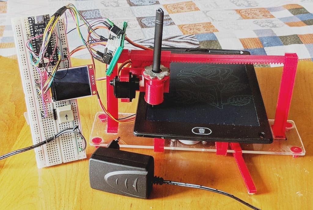

У меня? Никакого. По молодости сделал токарный по древесине, поигрался - надоело. Сейчас 3-D принтер, иногда печатаю. Ну, циркулярка не в счёт ![]()
Рисунки, что выкладывал, это игрушка самоделка:

У вас подъем опускание карандаша, как я вижу на серве?
А с соленоидом не проще?

Не пробовал. Серва наверняка дешевле. Соленоид тяжелее будет. И главное, не будет плавности - подъём, опускание.

Параллельных команд нет. Но есть настройки, позволяющие сглаживать движения. Есть так называемый “точный останов” это когда движение в одном направлении останавливается до 0, и только потом выполняется слудующая команда. Так вот этот параметр можно регулировать так, чтобы следующая команда начиналась до окончания предидущей.

Я думаю головка просто идёт по линии, игла бьёт на ходу. Там ведь соотношение скоростей движения оси и иглы огромное.

Вероятно, удар принудительно блокируется при движении, из-за чего без пауз станок просто не успевает остановиться, и поэтому удар блокируется. А с паузами - успевает.
Вероятно, разработчик так защитил рабочий инструмент от боковой составляющей силы, которая может возникнуть, если бить в процессе движения.

Кстати, если Вам удастся узнать используемую систему команд (которая не G-код), а картинку Вы умеете превратить только в G-код, можно написать конвертор из G-кода в нужный Вам.
Да и с чего вдруг “G-код медленный”? В 3д принтере и фрезере там под сотни строк в секунду идут.

Повторюсь, суть в том что станок может пройти угол останавливаясь в углу, а может немножечко угол срезать, зато не потерять в скорости. Как мне кажется, данный станок как раз останавливается между кадрами программы.
И напомню ещё раз: надо проверить величины установленных ускорений приводов. Если в станке стоит AVR, значит эти параметры в программе на ПК должны быть.

Да, мой станок останавливается между кадрами. Это на слух слышно.
