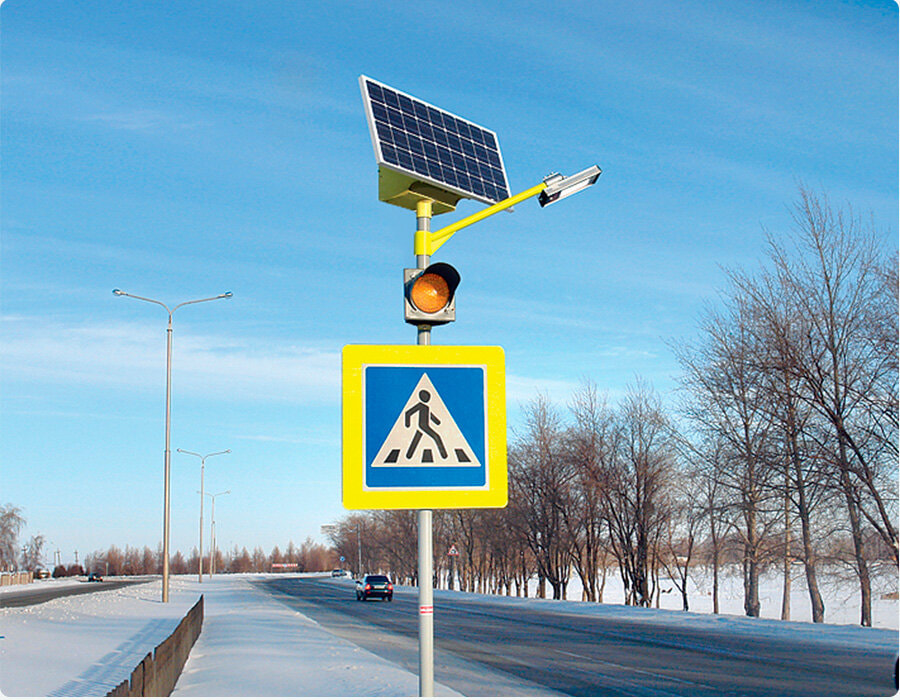

У нас на пешеходных переходах стоят лампы с солнечными батареями.
А вот тут
продают готовые подобные системы.
Да что-то подобное.
Ну и смотрите, что там по ценам. Можно выбирать и мощность светильника, и мощность батареи. Самосбор дешевле всяко не выйдет

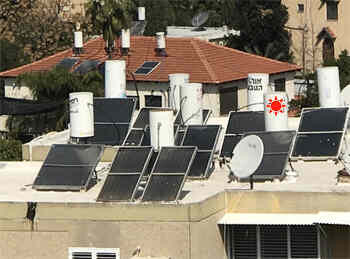

даже на нашем, Израильском солнце - 300 дней в году, и максимальная продолжительность серии пасмурных дней зимой - 5 дней. И цена за электричество примерно 15 рублей в пересчете. И то солнечные панели НЕВЫГОДНО!

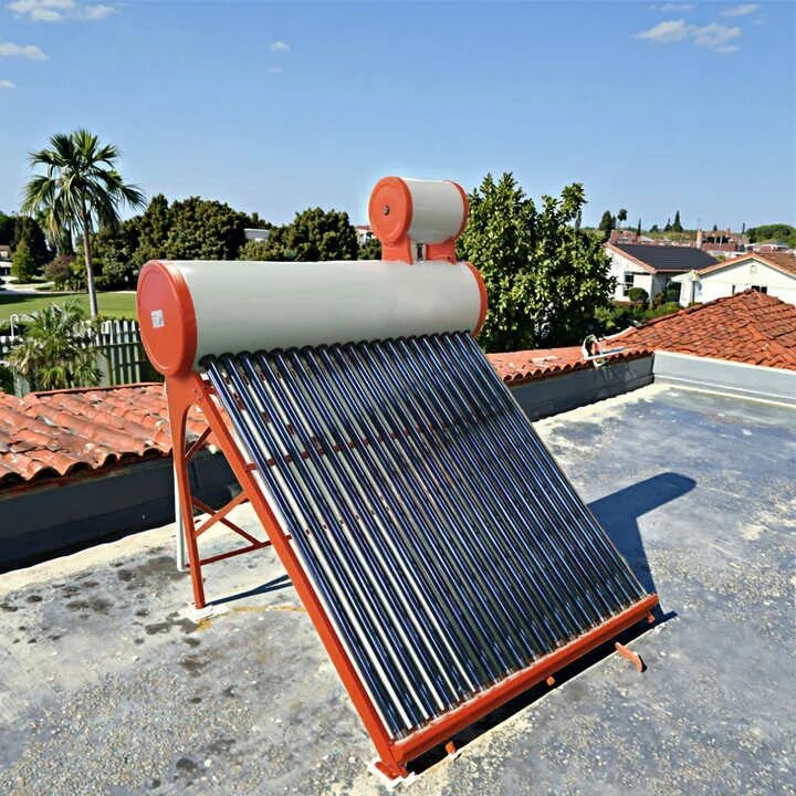

Мы тут их все используем постоянно знаете для чего? Воду греем. Баки на крыше, все крыши ими утыканы. Воду горячую мы получаем от солнечного бойлера. Но не энергию в розетку.
Веришь ли, что мы тут умеем считать деньги? :wink:
это типичный вид крыши у нас.
