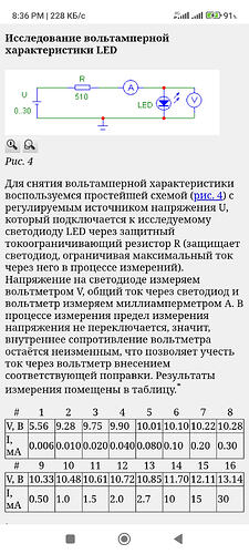

Чего-то всë равно не разберусь, за пределы пока не выхожу подаю 11 вольт 800мА с резистором 1.5 ом ток 500мА резистор 27 ом ток 400мА
Интересно, как именно Вы это делаете? Я вот так не мог - подавать одновременно и ток, и напряжение.

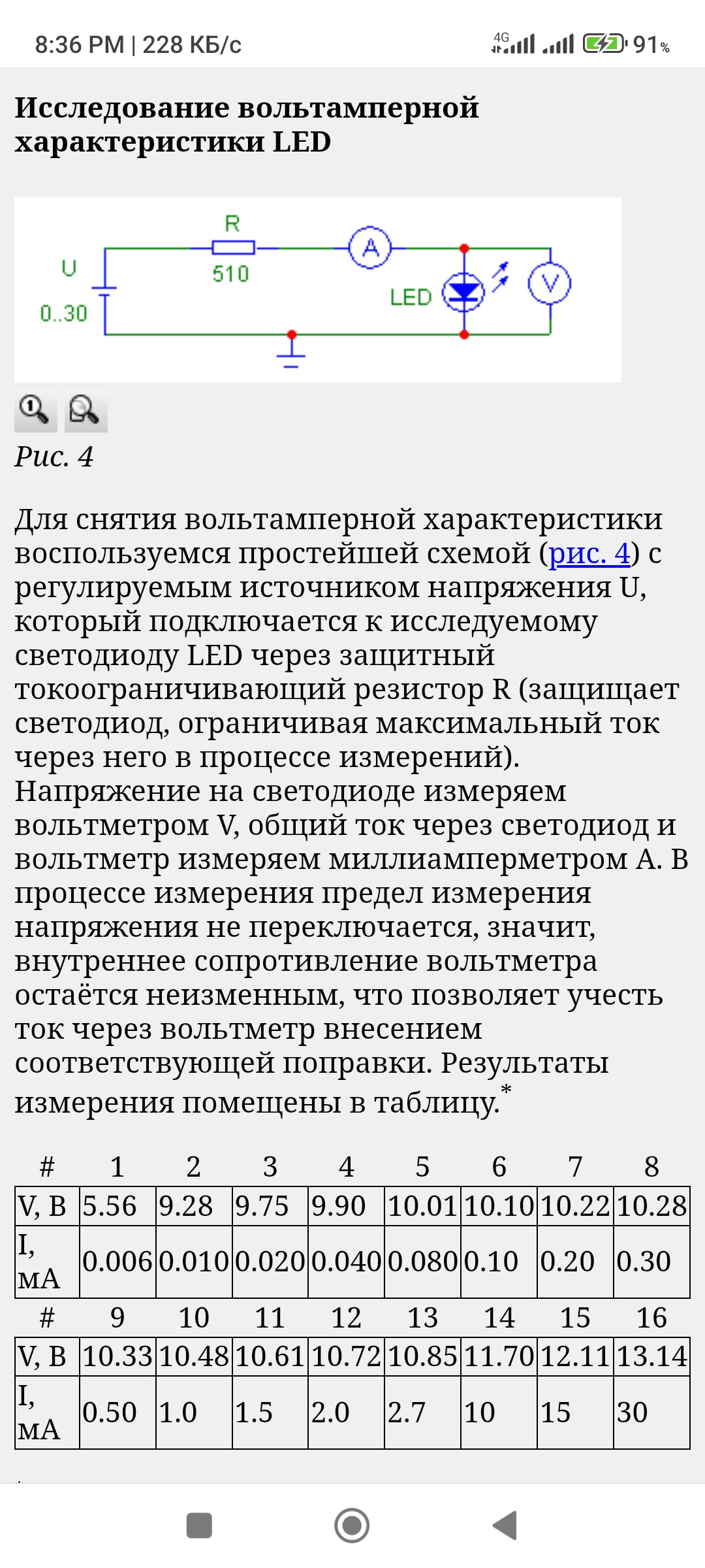

Хотите нормального разговора - схему и точные параметры светодиодов и что там ещё есть - в студию.
И? Если верхний рисунок - точно Ваша схема (в чём я сомневаюсь), давайте, рассказывайте, что за источник питания и что показывают Ваши приборы (обозначенные на схеме) при тех или иных номиналах резистора (заполняйте таблицу, как на Вашем рисунке. Но сначала, что за источник питания?
И да, кстати, Вы там писали, что подаёте 11.5 вольт - этого мало, чего Вы его на голодном пайке держите, дайте хоть12-15. И резисторы правильные ставьте.
Да ладно не забивайте голову, просто выставлю 10,5 и 240 мА. Устал уже разбираться последний раз на плате понижайке выставлял 11 Вольт 800 мА резистор 1,4 Ом. Получилось 300мА на светодиод идëт. Плату понижающую подключал к аккумулятору 18-21 вольт.

Ну, там всё как два пальца. ну, смотрите.
У светододиоде есть два важны параметре - падение напряжения (Uf) и рекомендуемы ток (Iled) - 'это его родной ток, при котором он светится ярко, но не портится.
Берёте любой БП, который умеет выдавать напряжение (Vcc) больеiе, чем Uf при токе не меньшем чем Iled.
Схема простая: от плюс БП к аноду светодиода, от катода светодиоде к резистору, от резистора с минусу БП.
Ну, смотрим.
  1. На светодиоде упадёт напряжение Uf. Значит резистору останется Ures = Vcc - Uf. Vcc у нас больше, чем Uf.
  2. При этом ток через резистор (и светодиод тоже) должен быть Iled. Просто по закону Ома сопротивление резистора должно быть R = Ures / Iled.
Всё!
Вернее, почти всё, надо ещё проверить сколько тепла на резисторе будет выделяться.
Вот на Ваше картинке написано, что Uf = 9-11В, сччитаем по среднему - 10В. Ток Iled там же заявлен как 0.25А.
Давайте считать. Если источник питанния у Вас 12В, Ures = 12 - 10 = 2В.
Тогда сопротивление резистора R= Ures / Iled = 2/0.25 = 8 Ом.
Тепло, которое выделяется на резисторе равно произведению его споротивления на квадрат тока. P = 8*0.25^2 = 0.5 Ватта.
Значит, Вам нужен резистор на 1 Ватт (обычный 0.25 Ватта перегреется и сгорит).
Вот и всё. Чем Вы школе занимались?
