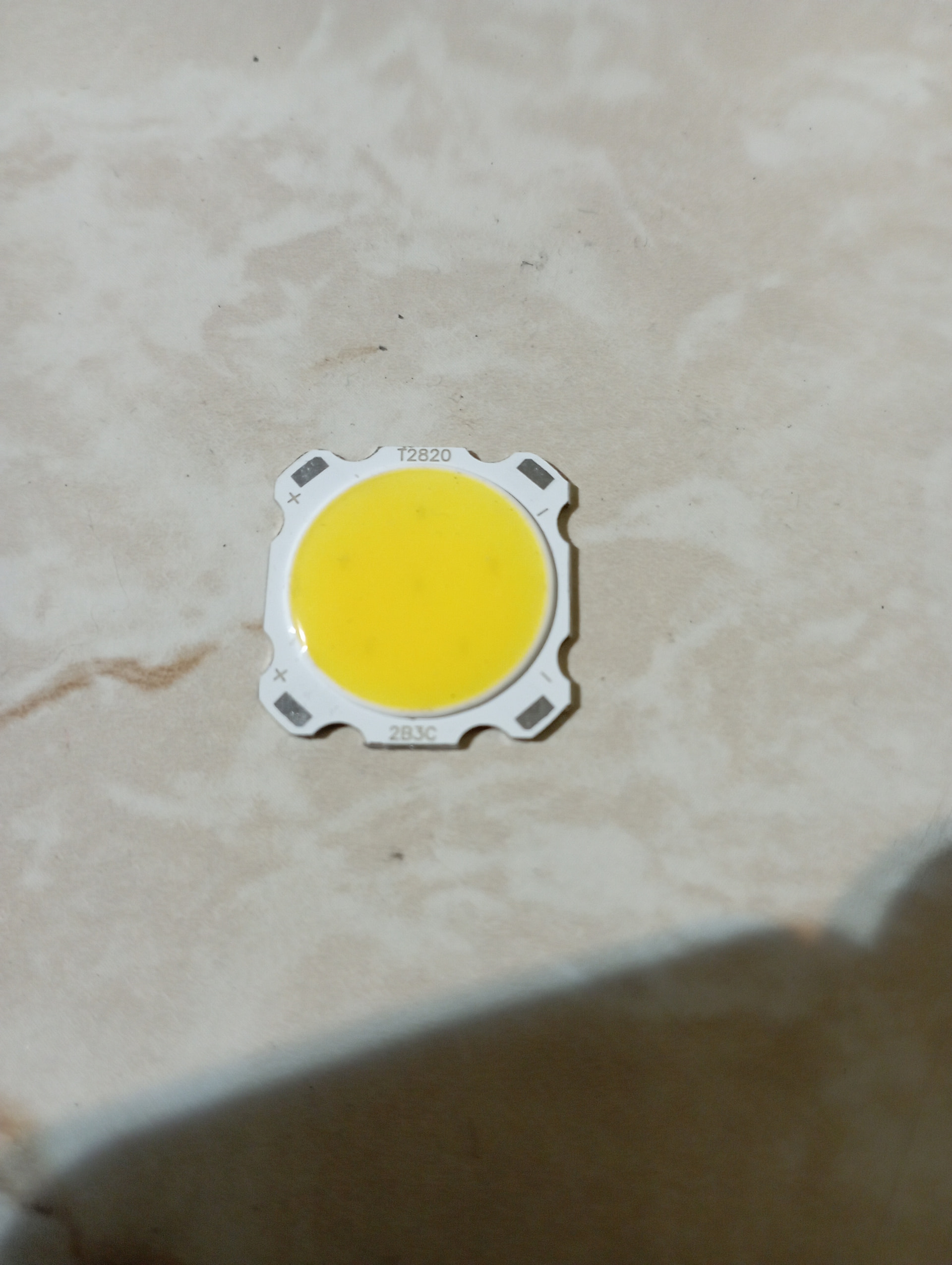

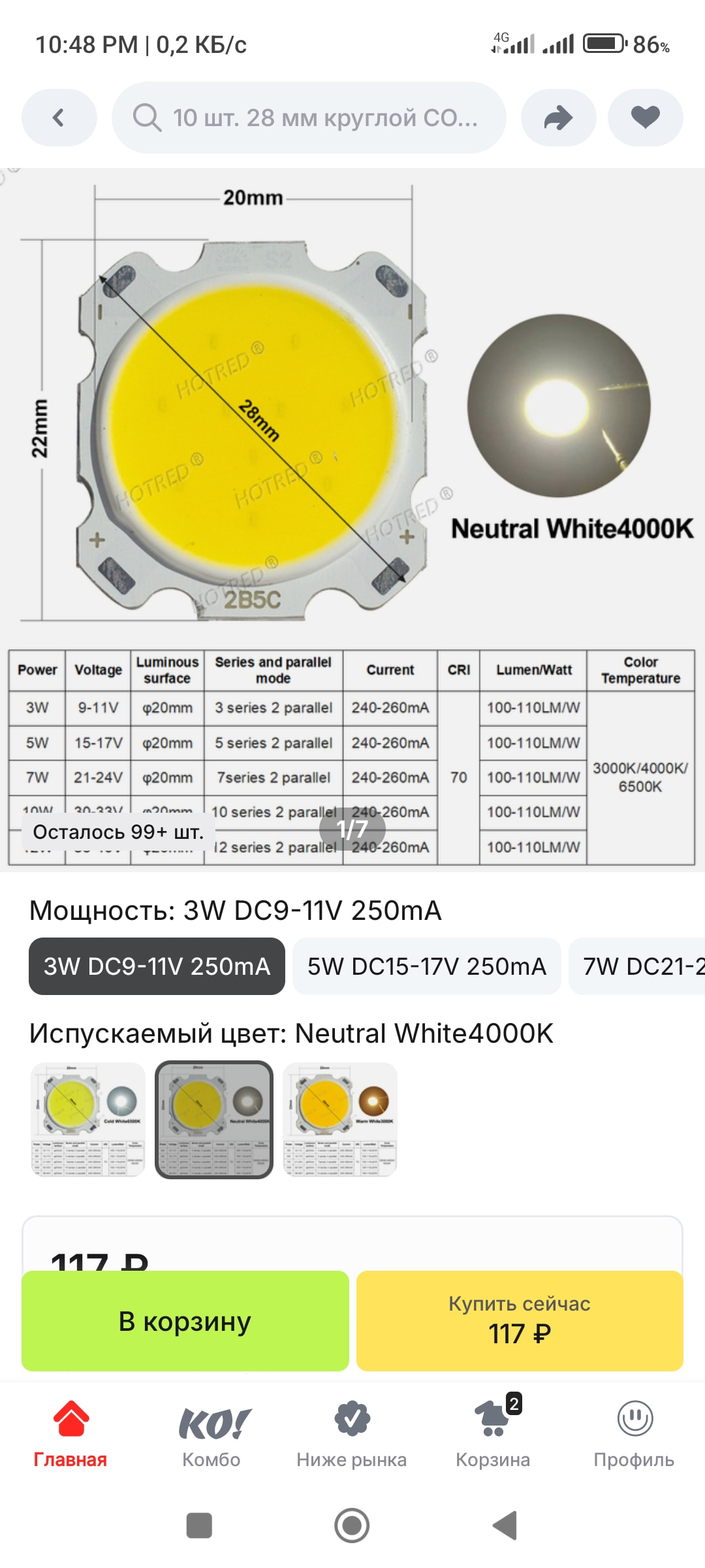

Есть светодиоды 3 вата 9-12 воль 250 Ма, хочу переделать неисправную светодиодную лампу алюминиевая пластина там с обратной стороны гладкая. Как приклеить на неë? И с DC-DC не могу определиться какой заказать чтобы от 5 вольт подключить или к аккумулятору 21 воль, нужен совет.
Ещë пробовал подключал этод светодиод через плату зарядки аккумулятора 3s4a мерцание большое через плату 4s 4a и госящий резистор 6 ом более-менее светит
Клеить специальным теплопроводным клеем типа https://ali.click/ee6j91l ,но прижим с термопастой более эффективен.
Для светодиодов надо использовать специальные лед-драйвера, а не DC-DC. Выбирается по выходному току и допустимому входному напряжению. Типа LDD-300 или др. Есть уже готовые от 220 типа https://ali.click/mp6j91u , но они требовательны к количеству светодиодов.
Прижать то я как-нибудь прижму, а подключать то я планирую к 5 вольтам вторую к 18-21.
Уважайте дедушку Ампера и желательно писать …250 мА ))
Благодарю за замечание. Но вот такой вопрос как бы для питание светодиода важен ток напряжение он как бы сам ограничет как стабилитрон задача запустить его от 5 вольт и от 18-21 вольт, повышающего модуля пока нет есть понижающий, выставляю 11 вольт если ток не ограничиваю потребление 800 мА а должно же 250 мА почему так?
