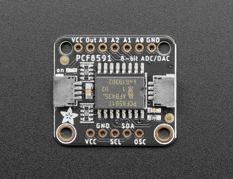

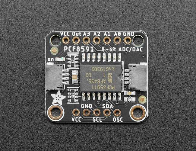

Спасибо.Но там толко один канал цап и цена на маузере около 4 долларов. 24 д за 6 штук пока дороговато и много места занимает. но поищу мс с 4-8 цапами . тем не менее проблема способа перевода 0 шим в значение 0.4V DC остается .Пока самый простой это при помощи pca9685 и программы изменит скеч на шим 330-2048 при этом констатироват что 330 это 0 пр яркости а 2048 это 100пр яркости далее двумя резиками и двумя кондерами получит DC 0.4-2.5V
