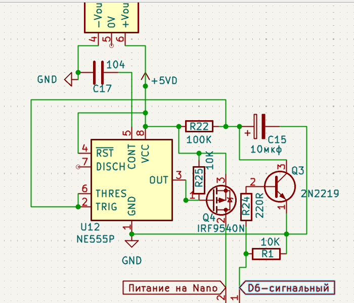

Аппаратный Watchdog с отключением питания у Nano
Больше похоже на аппаратные прблемы(но это не 100%, конечно).
Возможными слабыми местами обычно являются: управление мощной/индуктивной нагрузкой без гальванической развязки, проблемы с питанием, длинные провода…
Код тоже не мешает проверить.
P.S. Пины транзистора то местами поменяли?
а должен заканчиваться WDT.reset();
enable пишется один раз в начале программы, в setup()
А у меня в начале
wdt_reset();
но точно это не причина.
У меня внешняя собака не работает, вот это даааа.
Я исправил то что сказали, и мосфет стал управляемым, но собака не работает. зато появилось интересное явление.
Если я коснусь пальцем клемы D6-сигнальный но не мение примерно 0,5сек., то мосфет закрывается и открывается примерно через 1,5сек. а должно быть наоборот и не пальцем а 0 или 1.

Да конечно поменял. И вот к вечеру разобрался. Вроде как заработало, но в инверсии.
И вот думаю то ли полевик менять на n-канальный, то ли транзистор перед затвором засовывать.

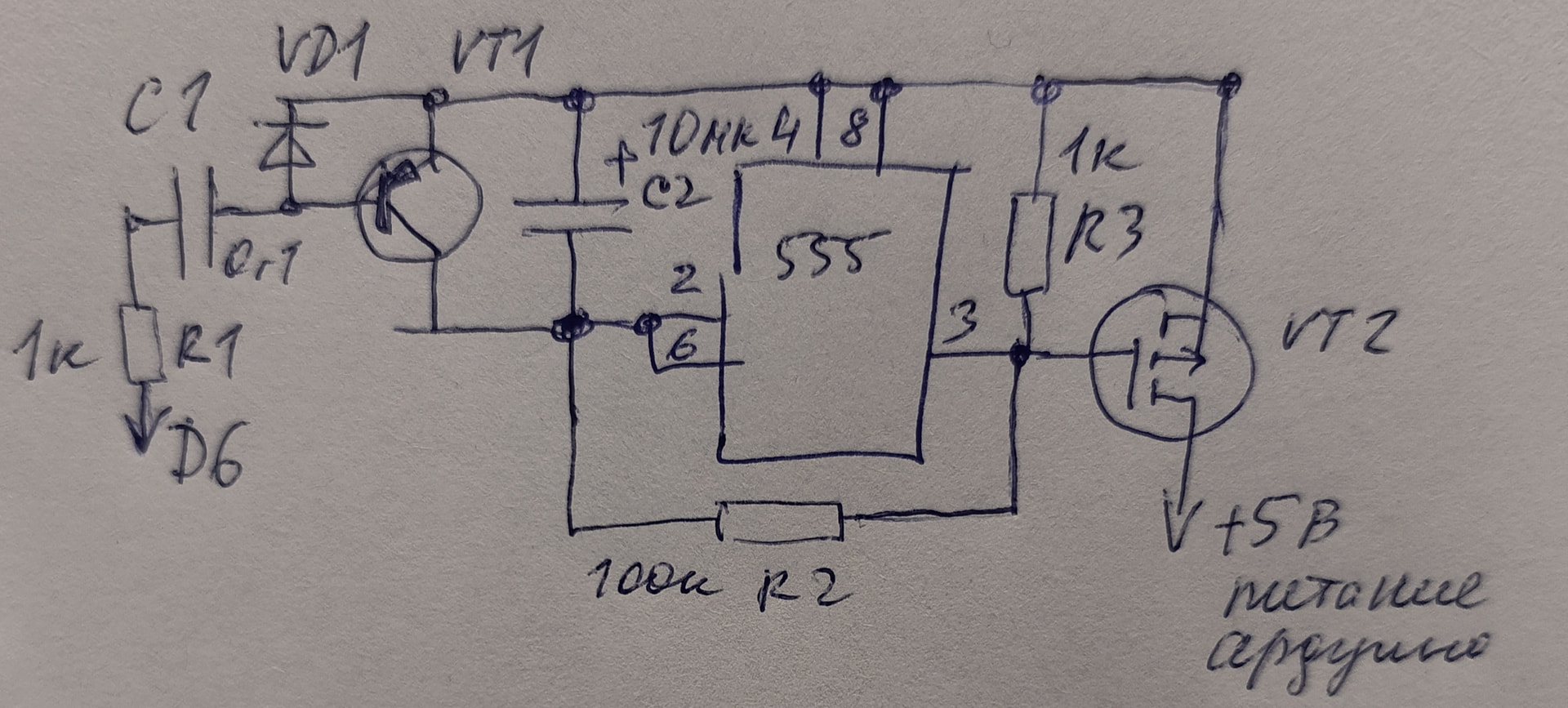

В качестве тренировки мозгов)) Сам не собирал
Номиналы на глазок, по месту сам подберешь.
Питание забыл нарисовать.

@Evgeniy73 , мою схему протестировали?
Спасибо. Пока нет. Полевик жду с Озона.
