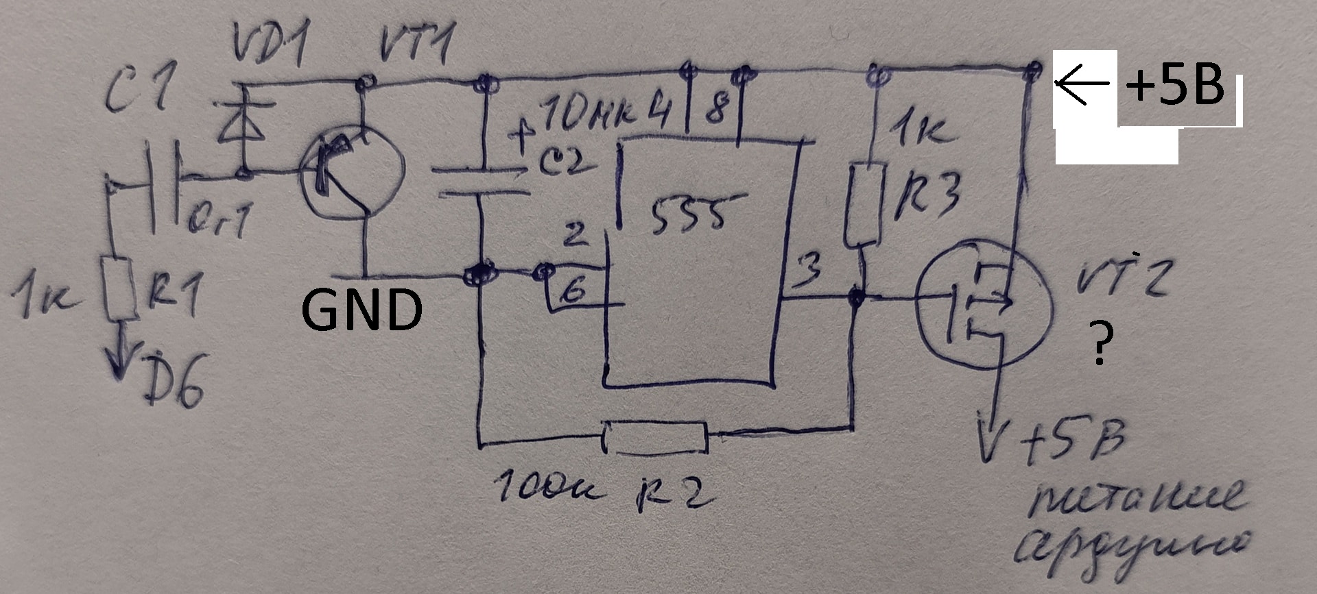

Аппаратный Watchdog с отключением питания у Nano
Я правильно дорисовал? И подскажи какой полевик VT2? VT1 - 2N2222?
Я вот только не понял при HIGH на D6 как на базу VT1 +5В попадет?
Как то так :slightly_smiling_face:
С1 - 104-й правильно?
+5 правильно, а земля только на пин 1 таймера. Больше никуда не подключается.
Мосфет р канал маломощный или какой есть.
VT1 маломощный рнр. Хоть кт361.
При низком уровне на Д6 С1 заряжается: +5В, ЭБ VT1, С1, R1, пин Д6, земля. При этом Т1 открывается и разряжает С2. На выходе таймера удерживается низкий уровень.
При переключении пина Д6 на высокий уровень, С1 разряжается: Д1, цепь питания, внутренний мосфет МК, пин Д6, R1, C1.
Еще вариант. Можно исключить VT2 и R3, таймер запитать от 12 В, питание на нанку брать с выхода таймера, подключив его на Vin нано. Схему чуть переделать надо. Могу нарисовать если не понятно.
В таком случае можно не только питание отрубать, а соединить ногу 7 таймера с ресетом нанки, и перезагружать ее при зависании.

Все довёл до ума. Теперь внешняя собака отключает питание нано и примерно через 1,5с перезапускает. Работает чётко как АК-47.

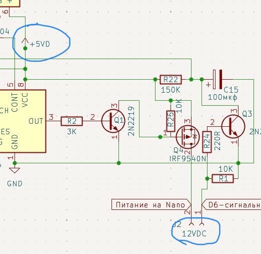

Как-то купил десяток DS1232. Еще не израсходовал и половины. На старом форуме тема есть про них.
Вот готовая рабочая схема.
В моем случаи время ожидания сигнала 12 сек. (больше или меньше решает R22 и C15)
Время перезапуска около 1,5 сек (это решает R3)
Что-то «в показаниях есть расхождения»…
Почему ты пишешь, что «питание нано 12В», если полевик (открываясь) соединяет этот выход с +5В.
Либо в надписи, либо в схему закралась ошибка.
Виноват. Надпись осталась от копирования сверху.
И на верху есть ошибка. Не -12V , а GND_12V

А у него на схеме ни +12В ни -12В ни к какой GND не подключены, там даже изолированный DC-DC стоит ))
Так я сам исправился.
Вот теперь чики-пуки?
