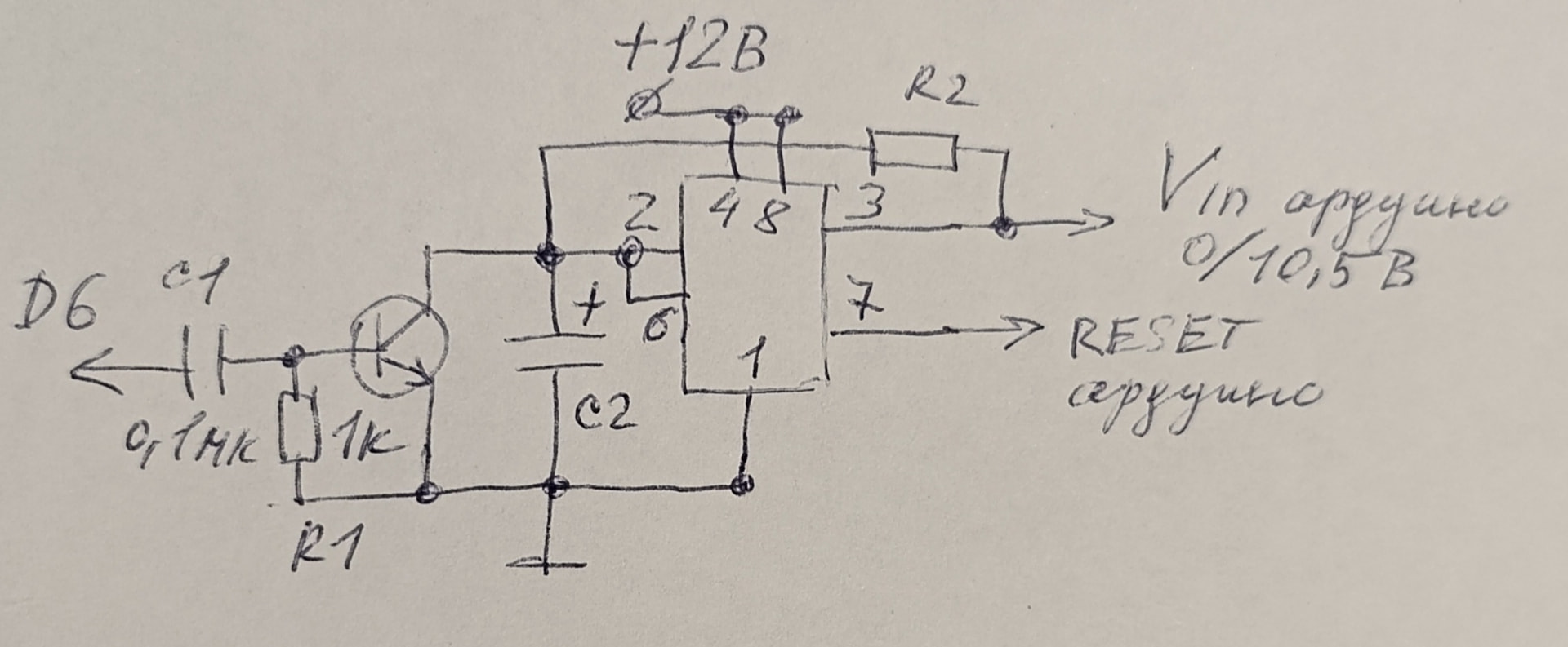

Только сейчас придумал и нарисовал. Номинал резистора R1 возможно увеличить придется. С2 (10 мкФ) и R2(100-330кОм) - времязадающая цепь. Собрать не трудно.
А перезапускаться он как будет?
Если убрать транзистор и компоненты левее, то получим генератор меандра с периодом 1-3 сек. При подаче питания на выходе высокий уровень, питание на МК подано, и МК начинает генерить импульсы на Д6, разряжая С2 и удерживая выход таймера в высоком уровне.
При зависании МК С2 заряжается через R2 до 2/3 питания и выход таймера переключается в низкий уровень. Питание на МК отключается. С2 начинает разряжаться через R2, достигнув напряжения в 1/3 от питания, на выходе таймера появится высокий уровень - МК запустится.

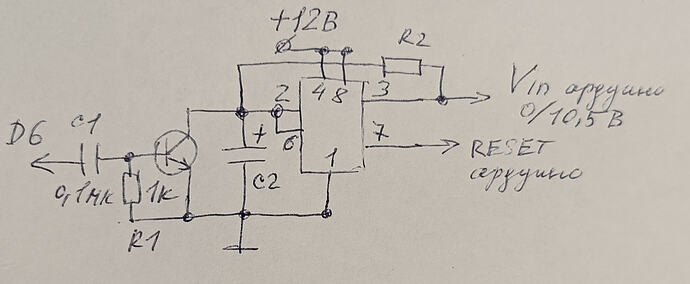

Т.е. вот так будет работать?

А вот так?

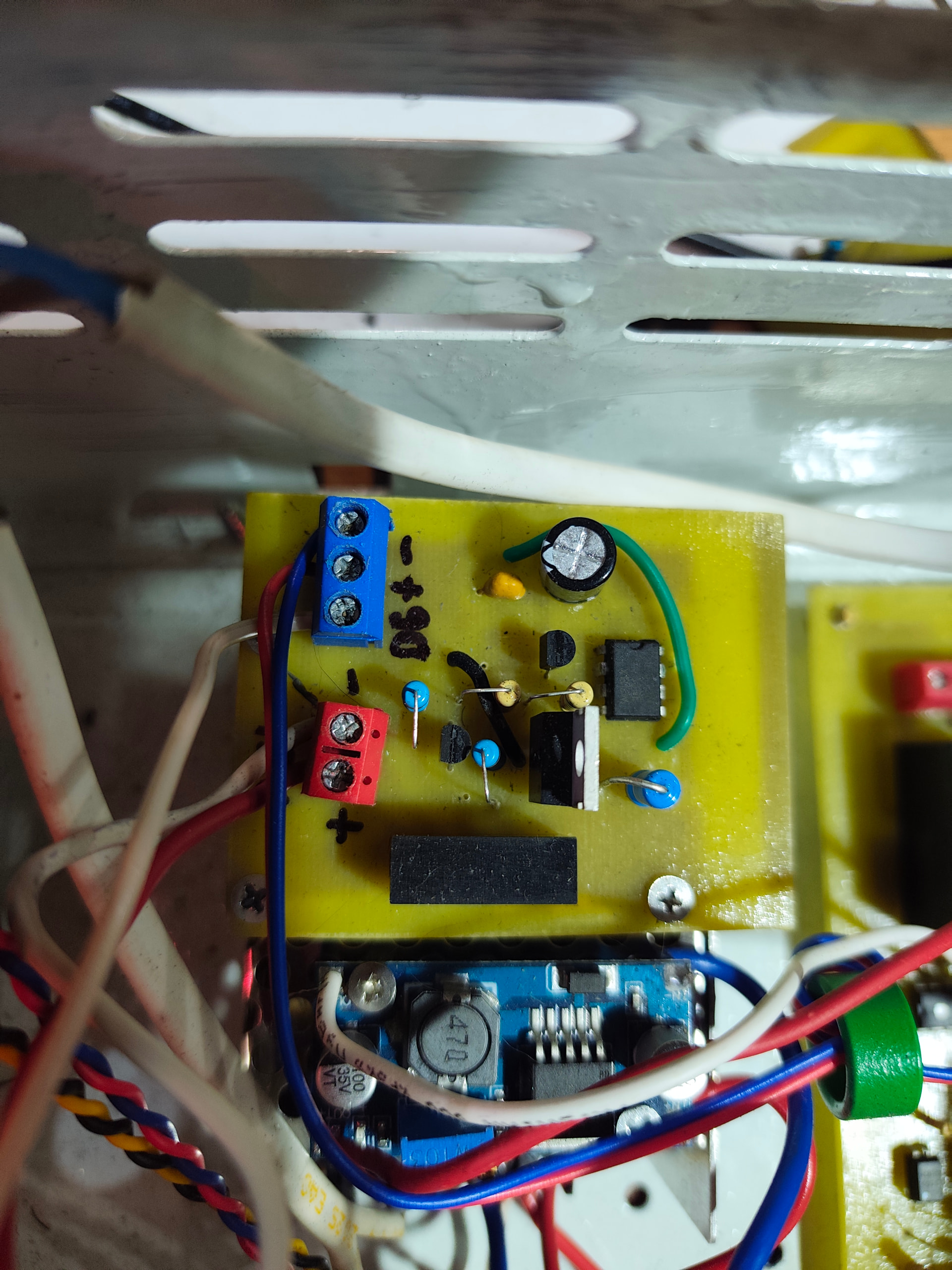

Иногда цена риска слишком велика. Та собака которую я может быть и не умело смастерил из мешка 2N2222 обошлась мне предположим в 500 руб. А ущерб, который нанес мне зависший контроллер в районе 20т.р. Зато теперь он работает железобетонно. И у меня голова не болит, встанет инкубатор на 15-е или 20-е сутки или нет.
Вот он маленький стоит, никому не мешает. Сторожит как положено, не спит, не бухает.

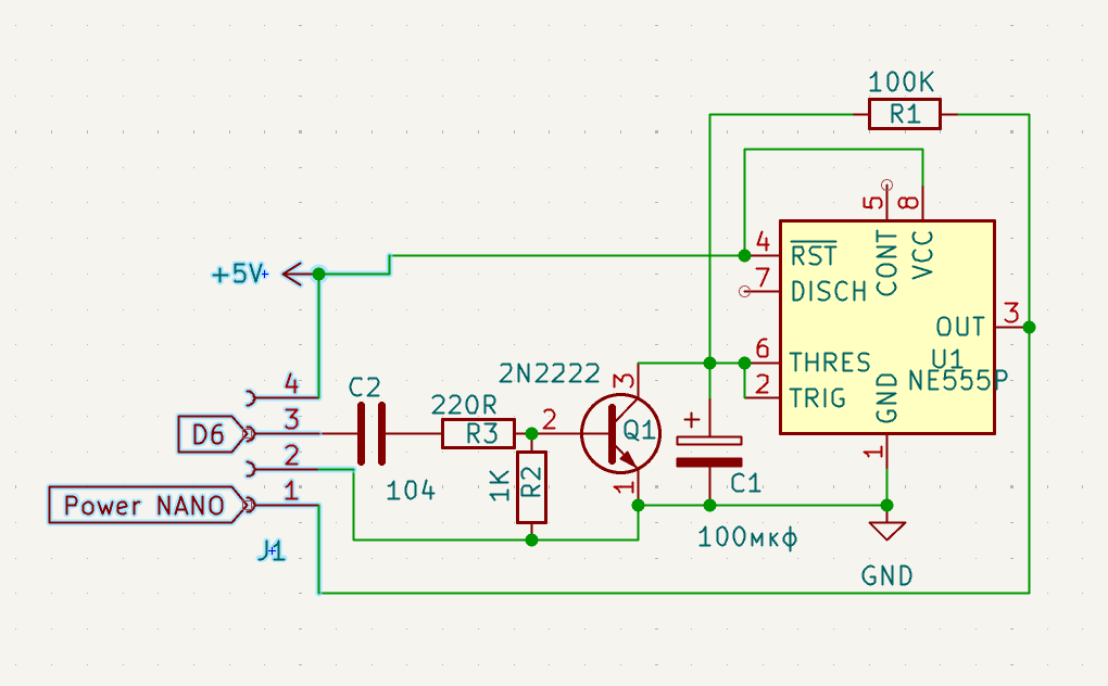

Ну если уж все спаяно, зачем переделывать кардинально. Нужно сигнал с D6 пустить не напрямую, а через конденсатор 0.1 мкФ. При работе устройства напряжение на С15 должно быть менее 1 В. Если не так, то подпаять параллельно БЭ Q3 диод катодом к базе.
На выходе таймера высокий уровень ниже питания на 1.5 В.
А у тебя с D6 что выходит то? Меандр?
void Dog() {
  digitalWrite(6, HIGH);
  delay(10); // Четкий импульс 10 мс
  digitalWrite(6, LOW);
Вот что делает D6
А зачем тогда конденсатор разделительный?
Дело в том что схема установлена и работает абсолютно четко. Я бы уменьшил конечно размеры, но питание по VIN заставит меня повесить все что есть по “логике” на +5V NANO. Но схема реально рабочая. 2 недели примерно стоит на инкубаторе, точно срабатывала 2 раза, а может и больше но тут я не знаю. Конечно косяк в инверсии есть, но потерю 2-х копеечных деталей я переживу. Просто всегда идет борьба за размеры, но пока все везде помещается.
