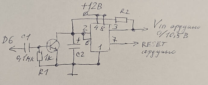

Аппаратный Watchdog с отключением питания у Nano
Вообще-то тут надо доработать.
Убрать R2 и Q1. И заменить Q4.
Тогда на плате на две детали станет меньше.

Тока ща схему посмотрел, а че это за трешь с Q3 ?
Это как должно работать?
Не… это пуки-пуки))
Нерабочая схема. Подумай, что будет, если МК зависнет в момент, когда на Д6 высокий уровень.
он должен постоянно разряжать кондер. Если кондер успеет зарядится, то питание на NANO пропадет
так устроен NE555
Можно или питать ардуино через таймер, или ресетить МК при зависании. Проще уже не бывает.
Можно (нужно) последовательно с С1 поставить резистор несколько сотен Ом.
У меня стояла задача с жестким перезапуском. RESET может не сработать при глухом зависании.
На этой схеме я так понимаю 12В и питание ардуино с общим GND?
Да, правильно.

Я не спрашивал как устроен он, мне не понятно, ты решил кондер в 100мкф, в какойто момент разрядить через переход эмитер-колектор биполярника?
Петр уже дал посказку…
Да. Разрядить через 2N2222
Купи мешок в запас.
Если нужно изолировать, можно запитать от таймера преобразователь, а сигнал с Д6 пустить через оптрон.
Или применить схему, что я выкладывал выше.
