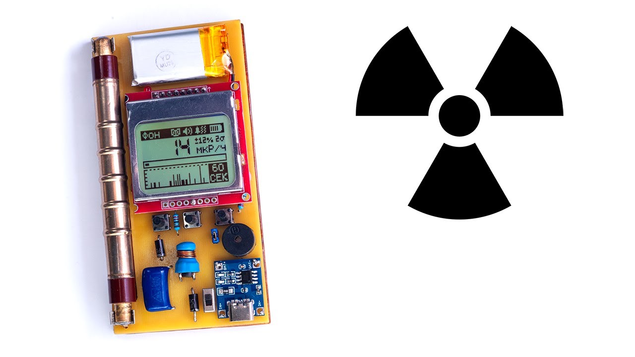

Собрал дозиметр ArDos на Arduino Pro Mini 5V (ATmega328PB) и PCD8544 (NOKIA5110) с прошивкой “RADON” v4.4.3
Схема:
Записал видео по сборке, прошивке и тестированию:
В своей версии не стал использовать фонарик и вибросигнал, зато на плату уместился Li-pol аккумулятор ёмкостью 550 мА·ч.
Преобразователь:
Трансформатор намотал на гантельке 10х8 от дросселя (750 витков вторички).
Транзистор использовал IRLML0030.
Дисплей:
Можно использовать PCD8544 или SSD1306.
Нужно иметь ввиду, что без пайки на макетной плате дисплей очень часто просто не работает из-за слабого контакта, горит только подсветка. Заметил, что многие с этим столкнулись. Также их качество далеко не идеальное - некоторые мерцают, у некоторых нужно настраивать контрастность (в прошивке).
Ардуино:
Для того чтобы прошиться последней версией прошивки, нужно прошивать бутлоадер, иначе прошивка просто не помещается на плату. Обычно ставят Optiboot.
Заказав Pro Mini 328P мне пришла плата с контроллером 328PB. На момент сборки дозиметра Оптибут не работал с 328PB. Поставил ядро MiniCore, в нём есть загрузчик специально для версии 328PB, с которым прошивка встаёт на плату без проблем c помощью USBasp.
Бузер (Зуммер):
Установил пьезодинамик. Звук был едва слышен. Погуглил даташит и оказалось, что его номинальное напряжение работы 30V. Заменил на электромагнитный зуммер 5V.
На плате зарядки TP4056 заменил резистор на 30 кОм, чтобы снизить ток заряда до 50 мА.
Контакты под счётчик взял от держателя предохранителя 5х20. Разместил их так, чтобы вставали и СБМ-20 и СТС-5 (последняя чуть длиннее).
Схема, плата, файлы EasyEDA, фото и т.д.:

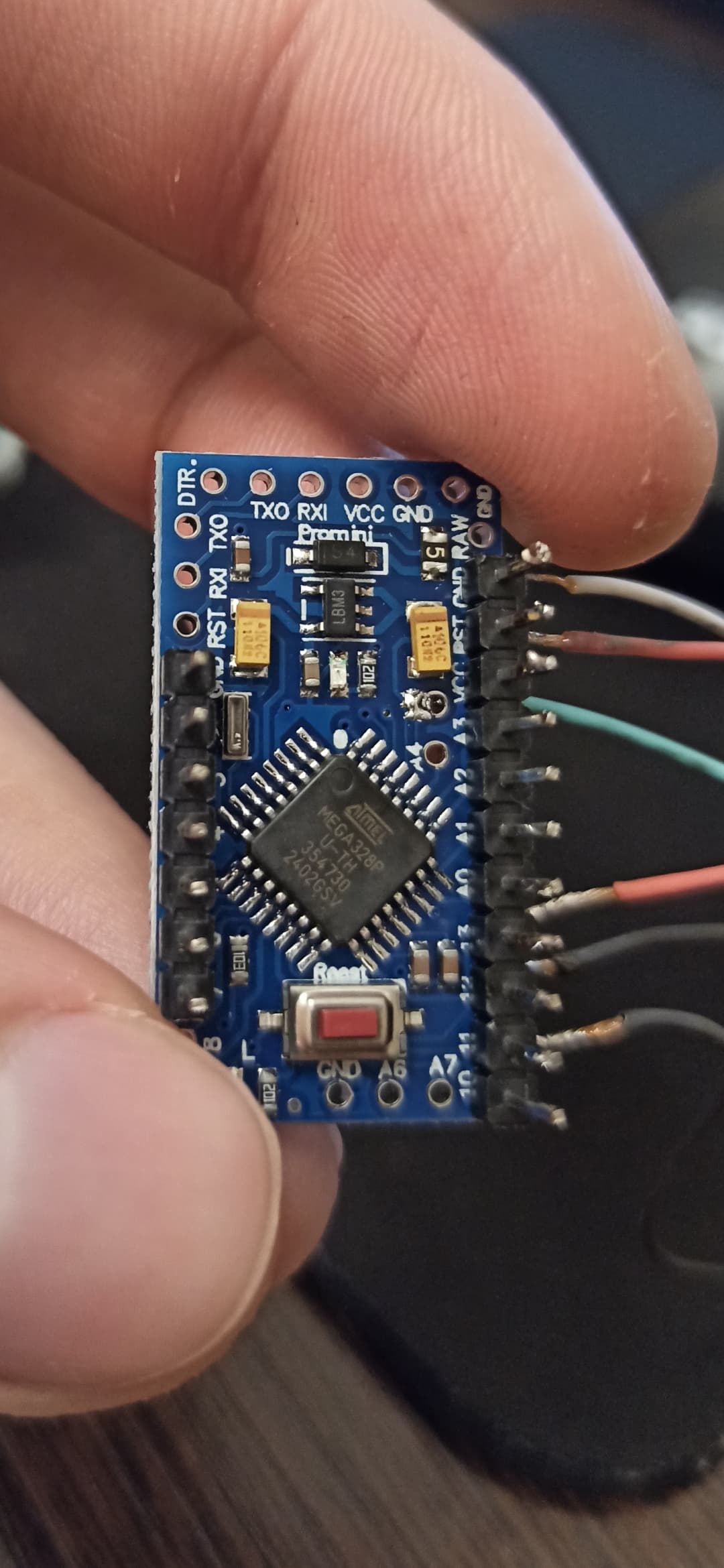

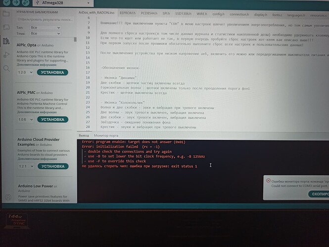

Подскажите пожалуйста как решить эту проблему
В портах нет выбора. Как будто не видит плату ардуино вообще
Вы не все файлы прошивки скопировали. Сравните что у меня открыто на видео и что у вас. В окне должны открыться все файлы прошивки в разных вкладках. Порт ардуино и не должен быть виден, если вы шьёте про мини через отдельный программатор. Опять же, я на видео это детально показал, я же никакой порт не выбираю.

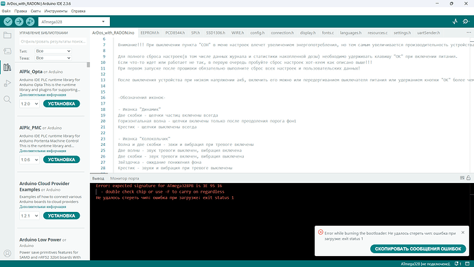

Прошиваю 2ю ардуино (первую испортил случайно)
Снова возникла проблема. Не подскажите как это решить?
А у вас точно 328pb?
328р выходит?
При попытке выбора 328р вместо 328pb выходит такая ошибка
Да, у вас просто контроллер 328р. В миникор выбирайте вариант 328P/328PA
Пробовал, выдал такую ошибку
