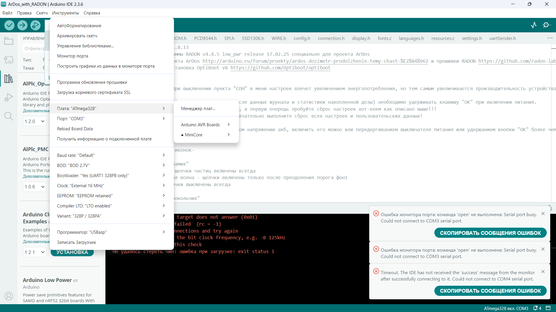

Пришлите скрин вкладки “Инструменты”. И очень возможно, что просто где-то плохой контакт или неправильное соединение
Пины программатора припаял к пинам ардуино, по идее контакт должен быть нормальный

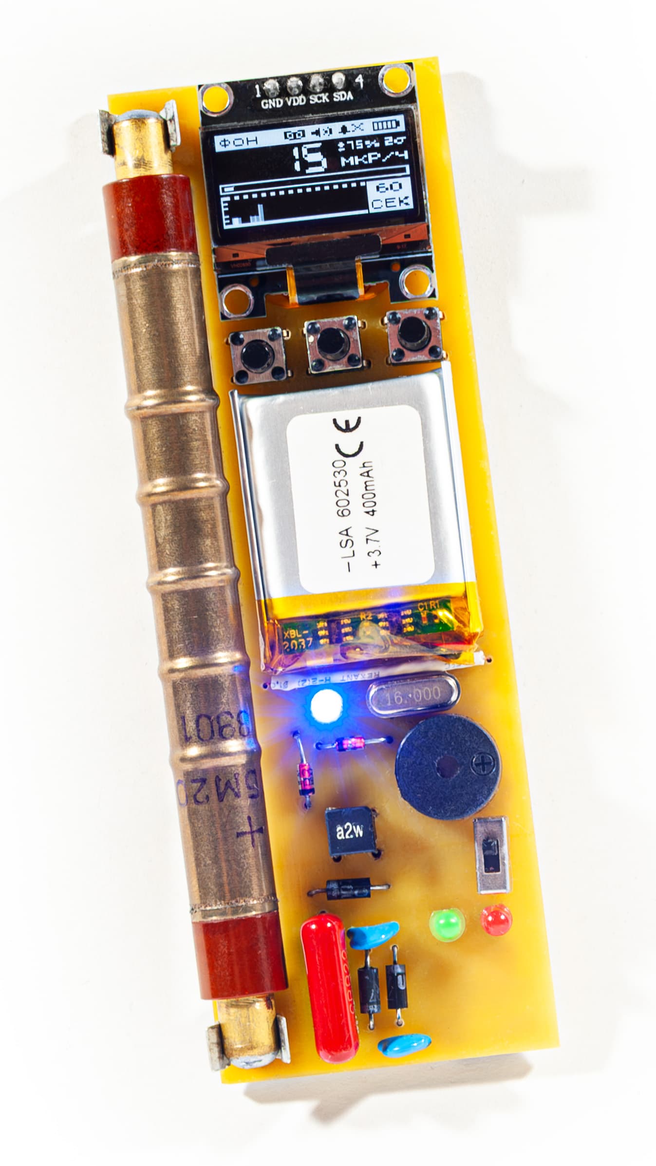

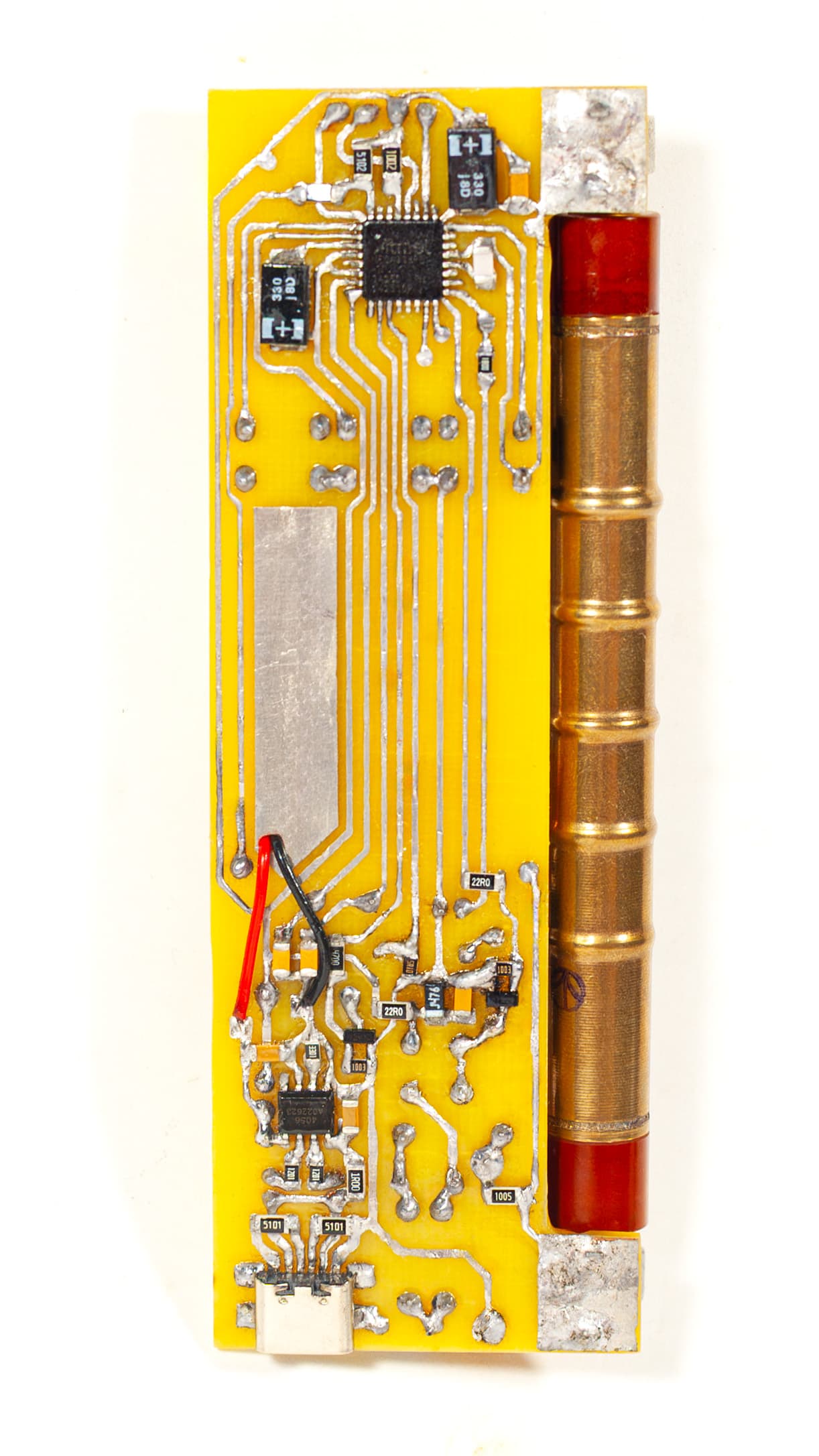

Собрал дозиметр Radon на голой атмеге с преобразователем нанит.
Radon - более продвинутый вариант AdDos, с другим преобразователем, другой обратной связью и т.д. Дисплей использовал OLED.
Записал небольшое видео по сборке, тестированию. Под видео схема, плата и т.д.:
https://youtu.be/F4E6kn5pK88
Плату рисовал под те детали, которые есть в наличии.
Трансформатор оставил Z2w, с ним стабилитроны на 15 вольт в сумме. Пробовал различные трансформаторы, мотал даже на гантельке. С гантелькой тоже работает, но скорость запредельная.
Полевики и в преобразователе и на буззер взял irlml0030, их же и в схеме классического ардоса использовал.
Высоковольтный конденсатор малой ёмкости в цепи сигналов со счётчика самодельный, из двух лакированных жил 0.2 мм, скрученных между собой. Дополнительно сверху покрываю лаком и упаковываю в термоусадку. Ёмкость выходит примерно 1 пФ на 1 см. Можно сложить/скрутить конденсатор в несколько слоёв.
Тестируя разные трансформаторы и подбирая стабилитроны, R4 стоит поставить переменный (на 2к, к примеру) на время теста, изменяя сопротивление, если нет накачки.
У Вас загрузчик выбран, который подходит только для версии 328PB. Пробуйте другие варианты загрузчика. Если не получится, попробуйте ядро Оптибут.
Проверяйте не только контакт, но и правильность подключения. Скорее всего перепутали пины

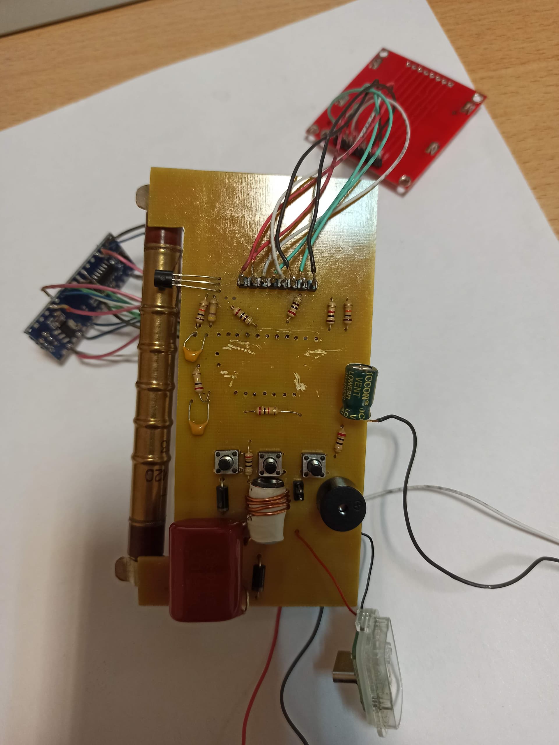

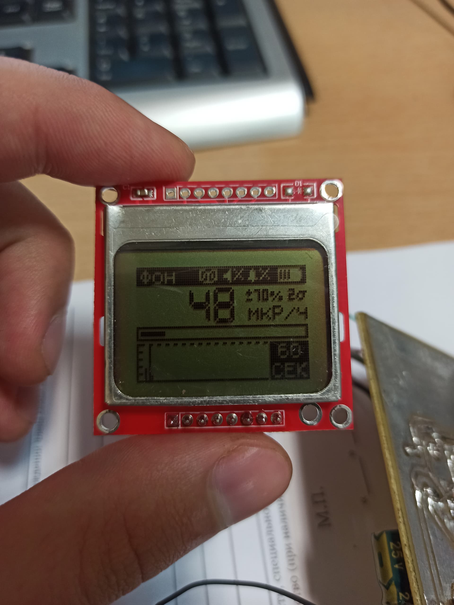

Удалось прошить и собрать схему. Выдает такой дисплей.
Пъезопищалка постоянно пищит.
Схему перепроверил, распиновку тоже.
Кнопка реагирует только левая.
Подскажите пожалуйста, что может быть?

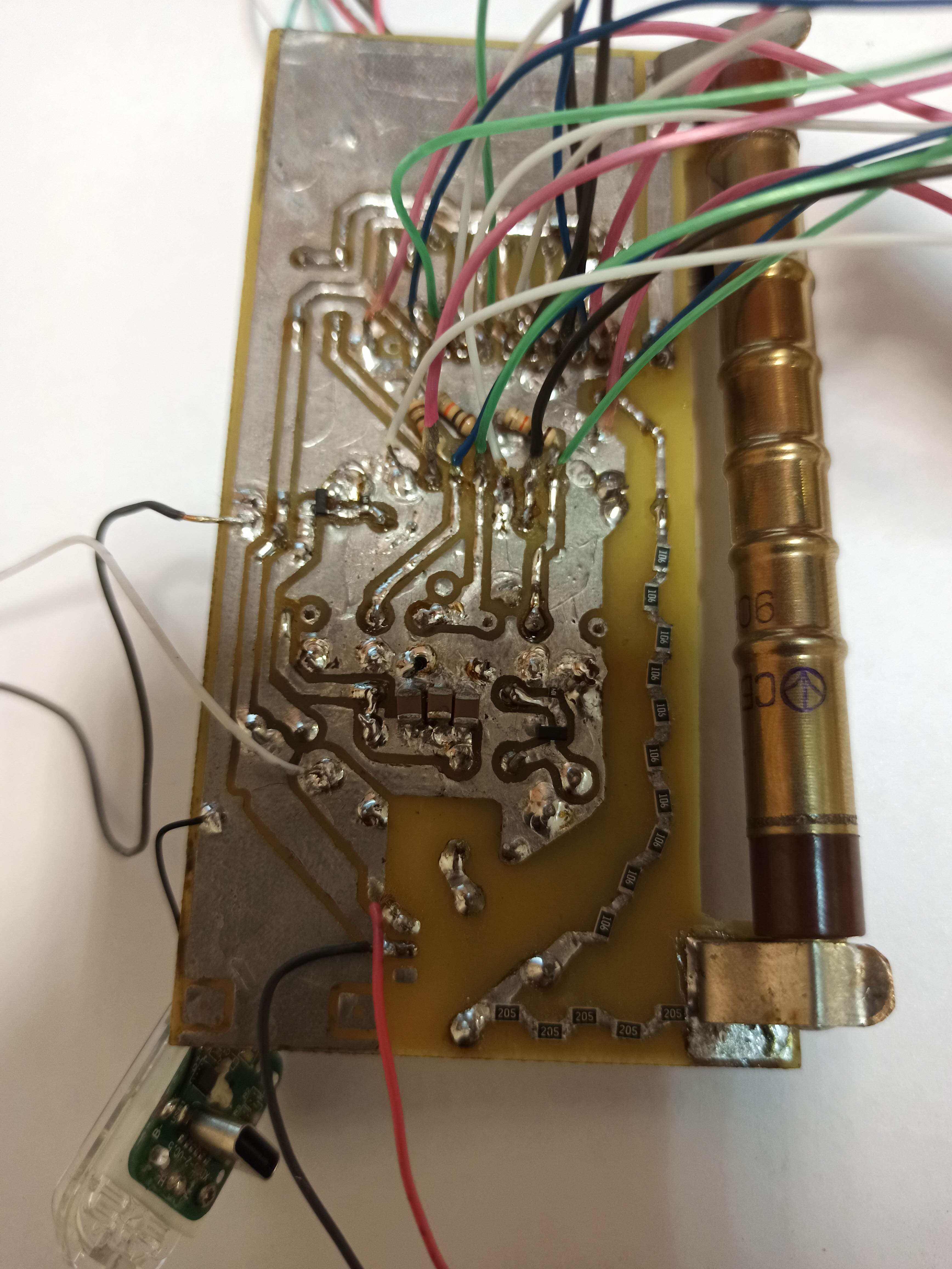

Скорее всего дело в плохой пайке. Возможно ардуина неисправна, но вероятность очень мала. Будет понятней, если пришлёте фото платы со всех сторон

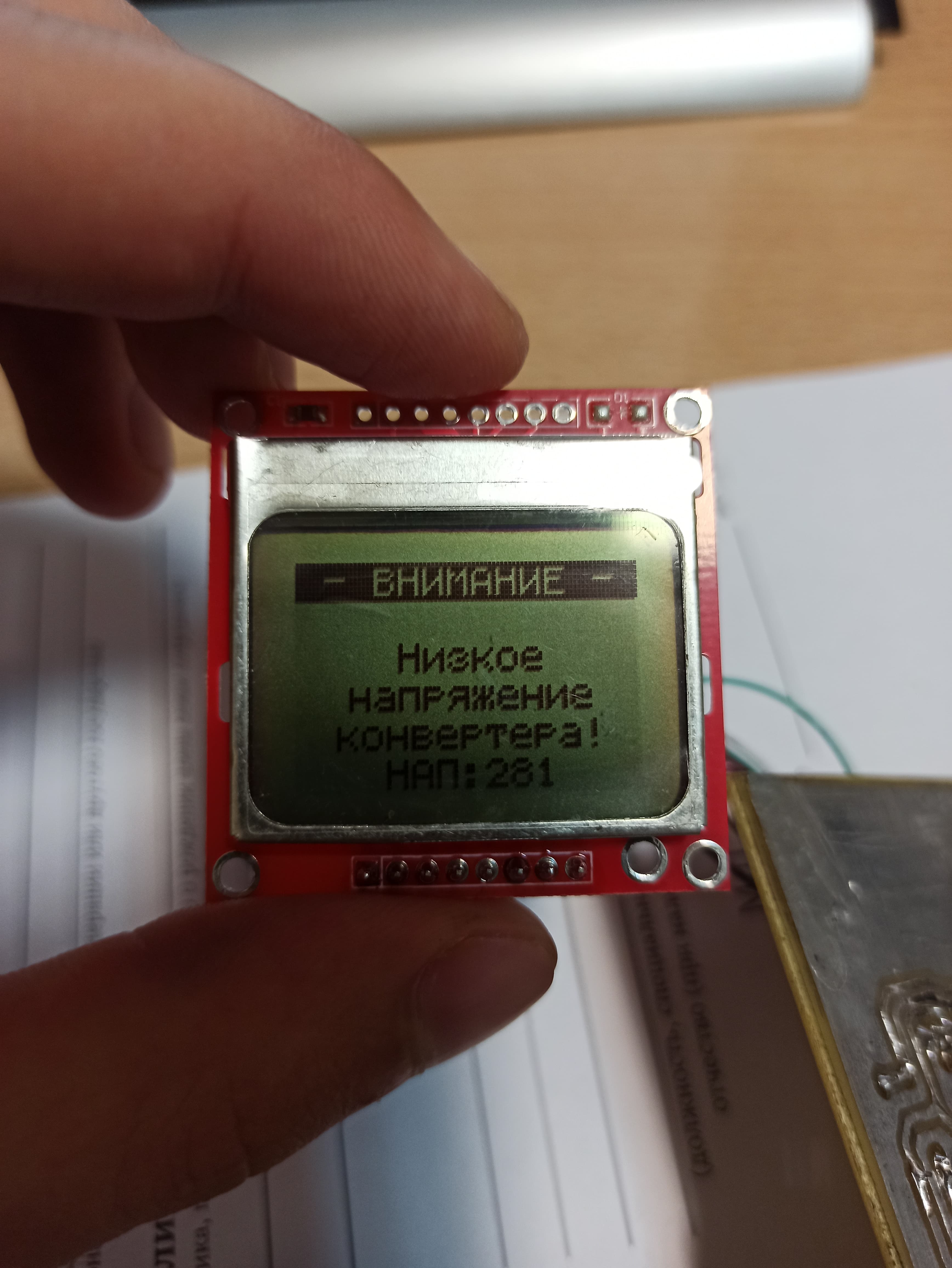

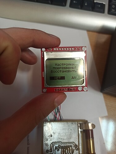

Выдает такую ошибку теперь.

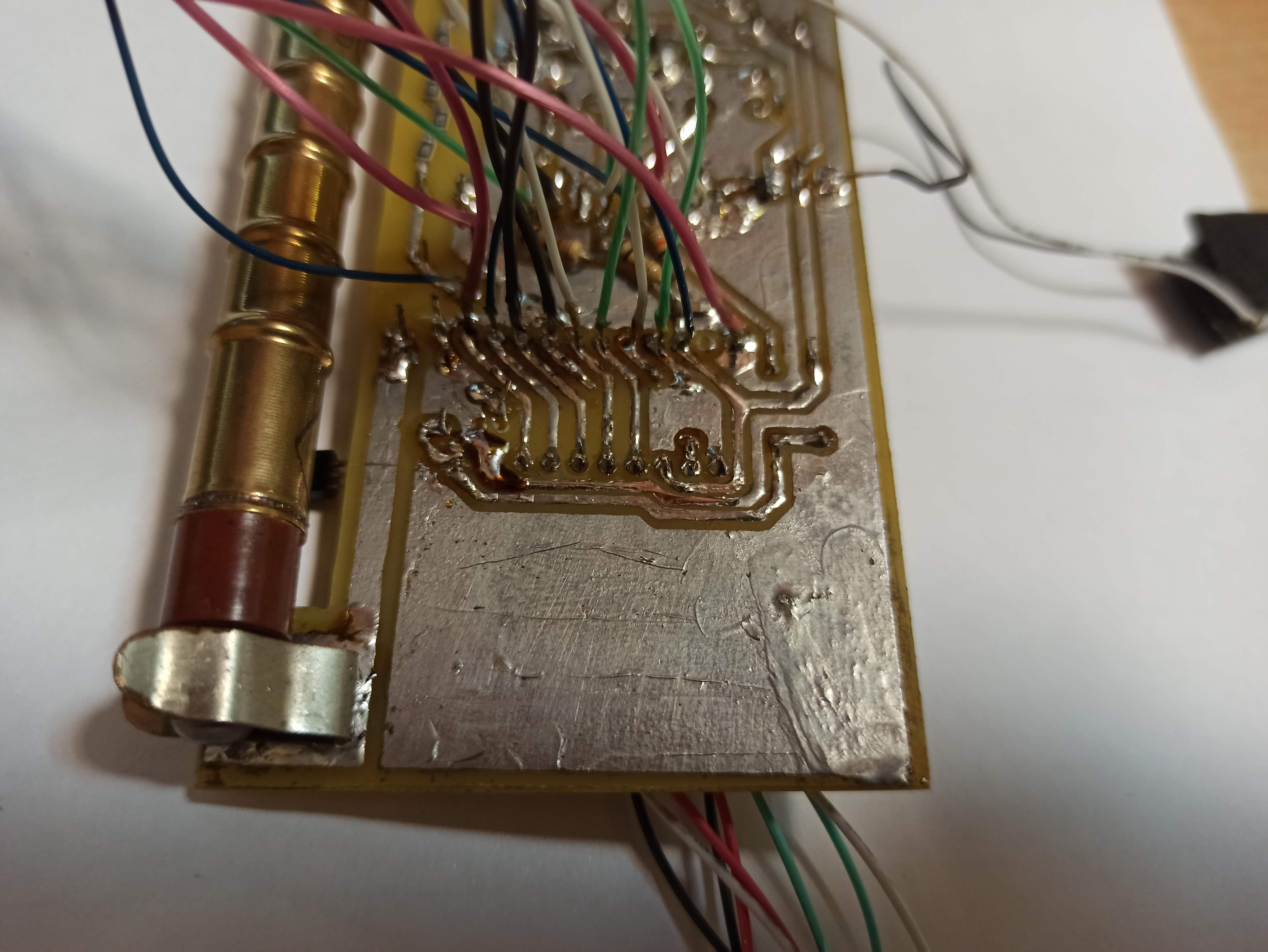

Динамик все еще пищит непрерывно…
Еле слышимые щелчки последовательны как секунды( то есть период между щелчками одинаков)
Отредактируйте настройки, чтобы напряжение было около 400 вольт. Динамик пищать не должен. Какой именно динамик установлен? Бывают активные, пассивные, пьезокерамические, динамические и т.д. Фон при нормальных условиях должен быть около 15 мкР/ч. Будет понятней, если фото платы пришлёте. Щелчки в динамике скорее всего от импульсов трансформатора
Будет лучше, если соберёте нормально плату и отмоете от флюса. Здесь сложно что-то понять. Динамик мне кажется у вас высокий, не активный ли вы случайно поставили? Если активный, то из него можно просто удалить схему усиления (она обычно компаундом залита) и подключиться к катушке динамика.

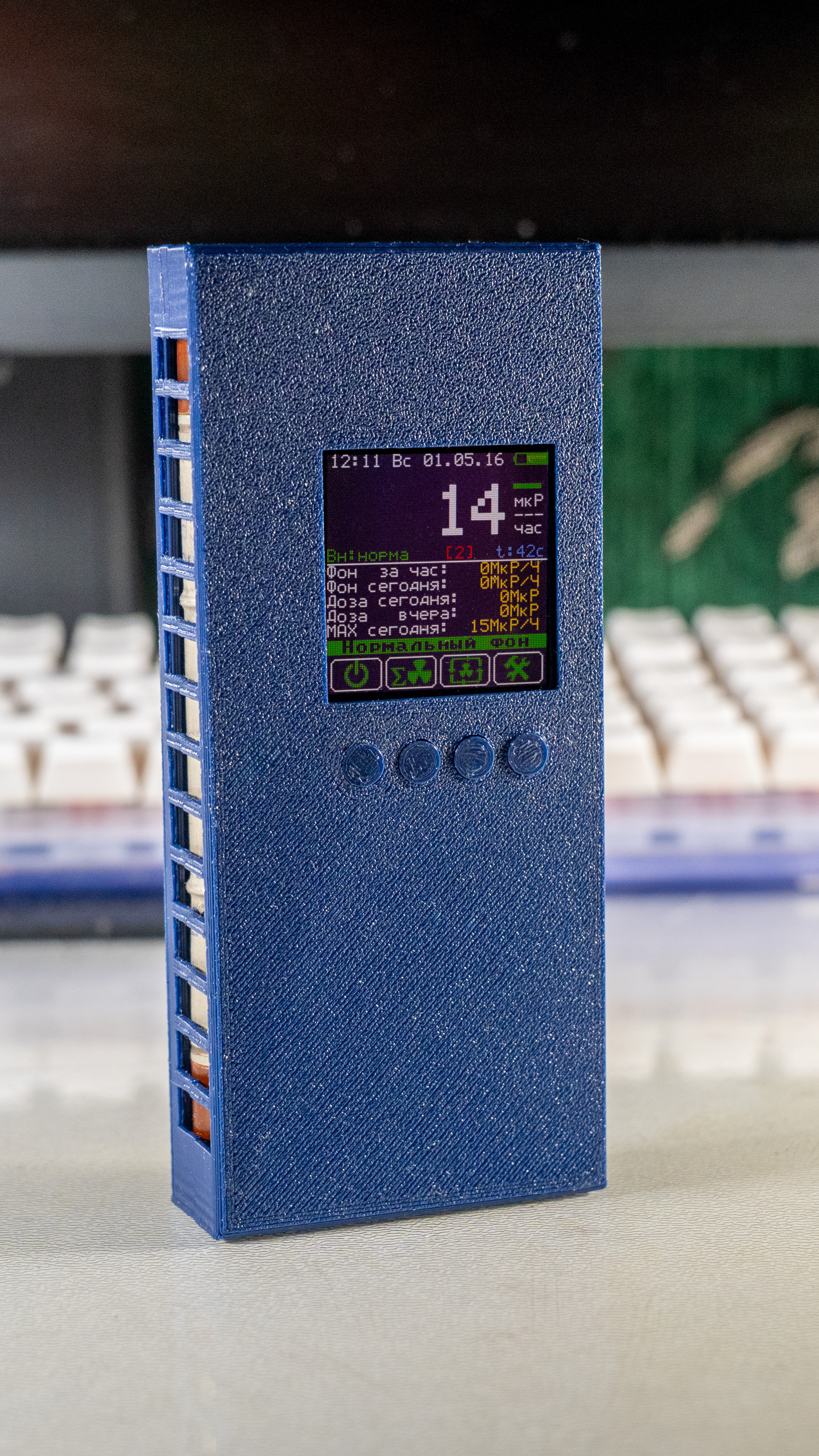

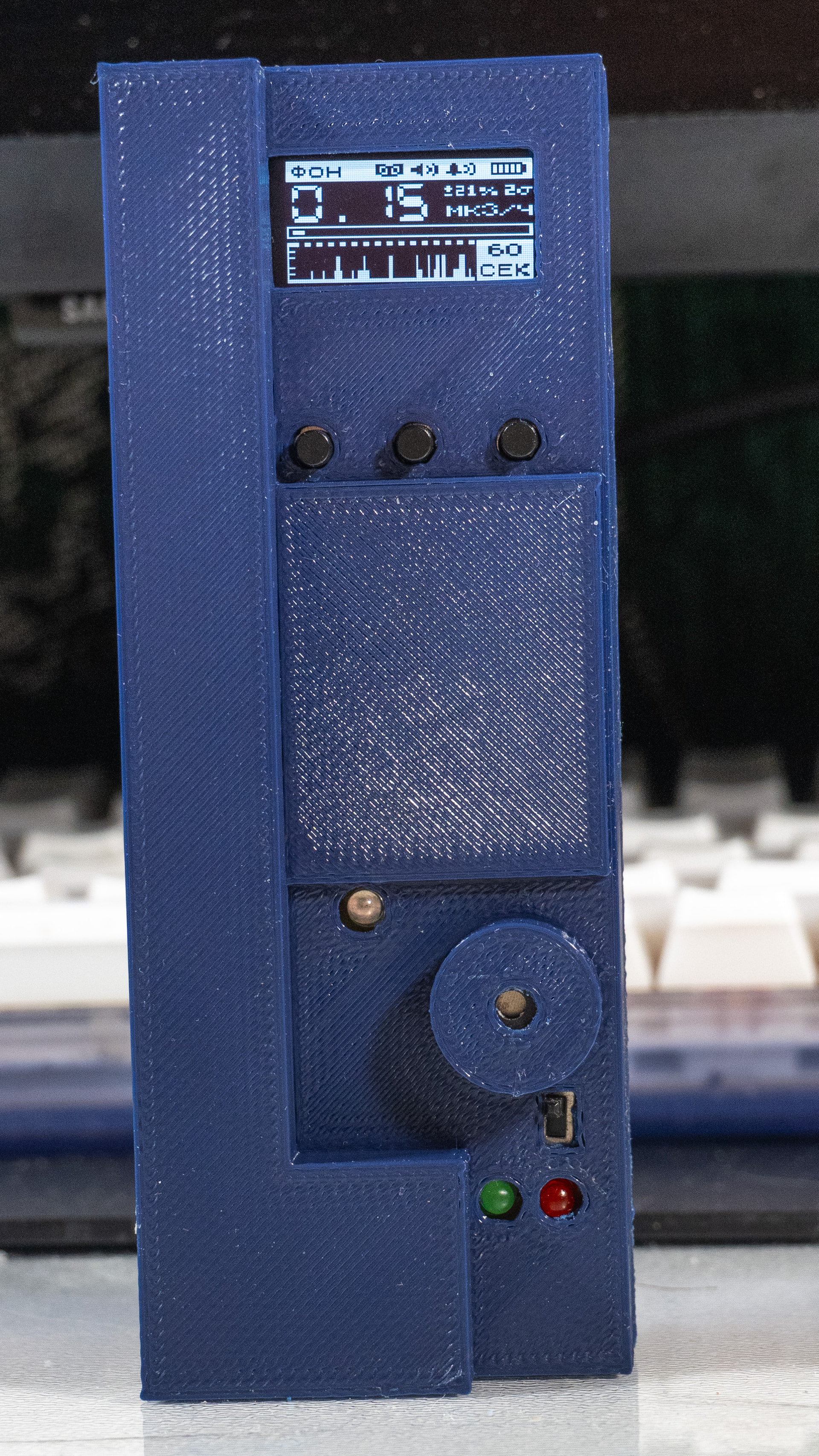

Сделал корпус для своего последнего Радона Видео на Ютуб
