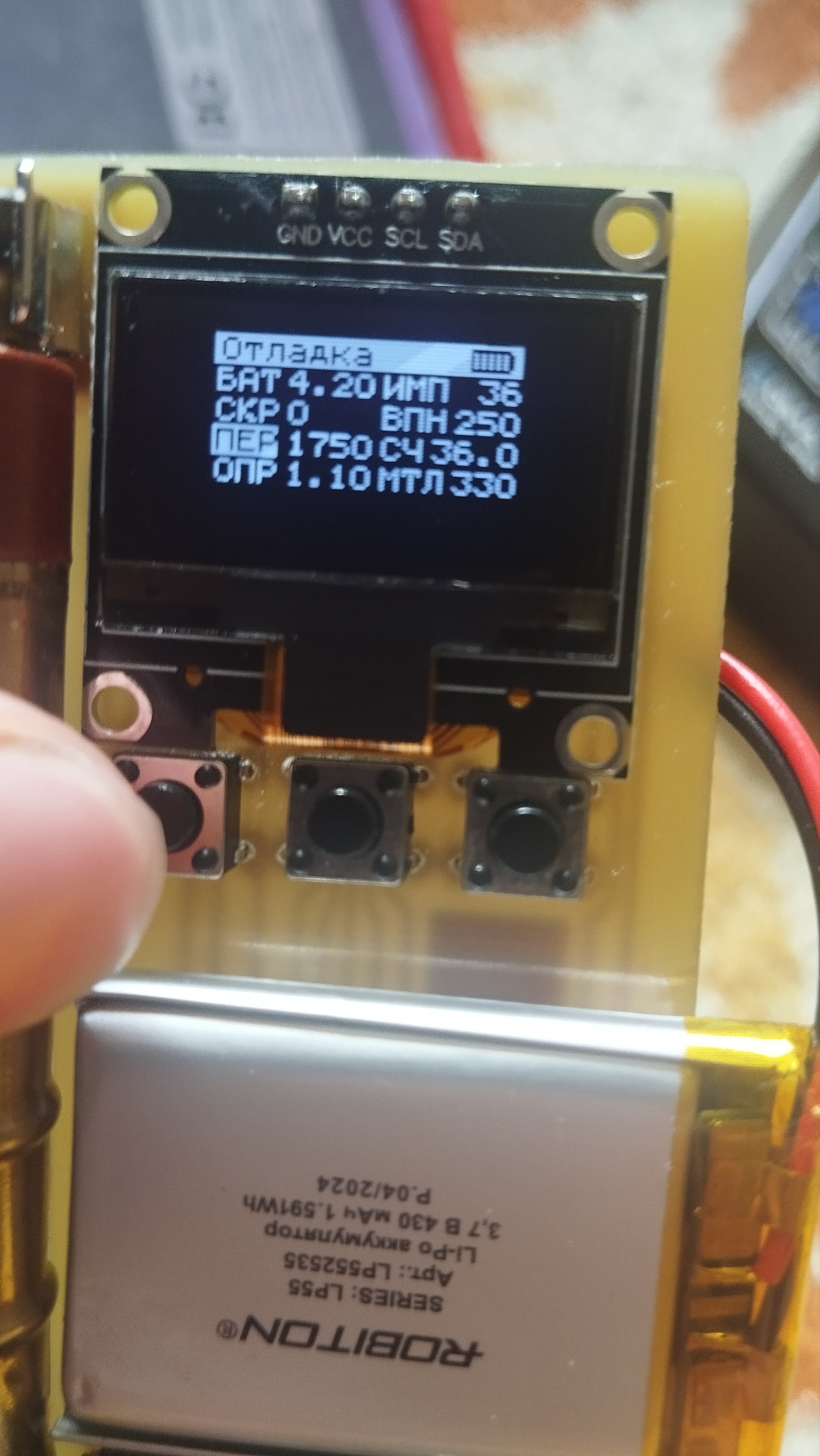

Здравствуйте, собрал дозиметр по вашей схеме. Обратную связь выбрал корректно в прошивке. Однако устройство не производит счёт, о чем и сообщает. Высокоомной приставки нет, поэтому не могу сказать какой уровень hv по факту. Прикладываю фото страницы отладки. СКР колеблется на уровне 0-1, ВПН устанавливается 250 за минуту или около того. Что может мне помочь?
Привет. Какой тип обратной связи установили в прошивке? В настройках прошивки можете растянуть отображение на весь экран. Если транс мотали сами, то нужно уменьшить витки в первичной обмотке, скорее всего напряжение низкое. Если транс заводской, то напряжение можно отрегулировать резисторами в цепи накачки или номиналом стабилитронов. У вас скорость 0, т.е. накачка вообще не происходит. ВПН - время проверки напряжения. Нужно смотреть осцилографом хотя бы, идёт ли накачка и какое напряжение ориентировочно. Крайний случай - пальцем замкнуть контакты высоковольтного конденсатора, чтобы понять, хоть как-то он заряжается или нет. Его заряд будет хорошо ощутим, но вреда нанести не должен (много раз так делал). Для начала МТЛ до минимума уменьшите и посмотрите, появится ли скорость
Спасибо за ответ.
Тип обратной связи на компараторе. Пробовал и на АЦП и в этом случае hv улетал, датчик начинал шкалить, экран гас то и дело, конденсаторы кусались. А при обратной связи на компараторе накачки нет вовсе. Трансформатор, кстати, не заводской, наматывал сам. Конденсаторы в умножителе поставил на 2.2 нФ. Экспериментировать с подстроечным резистором?
Без измерительных приборов не понятно что у вас работает, что нет и какой уровень напряжения. Без измерительных приборов можно собрать только классический АрДос с делителем напряжения

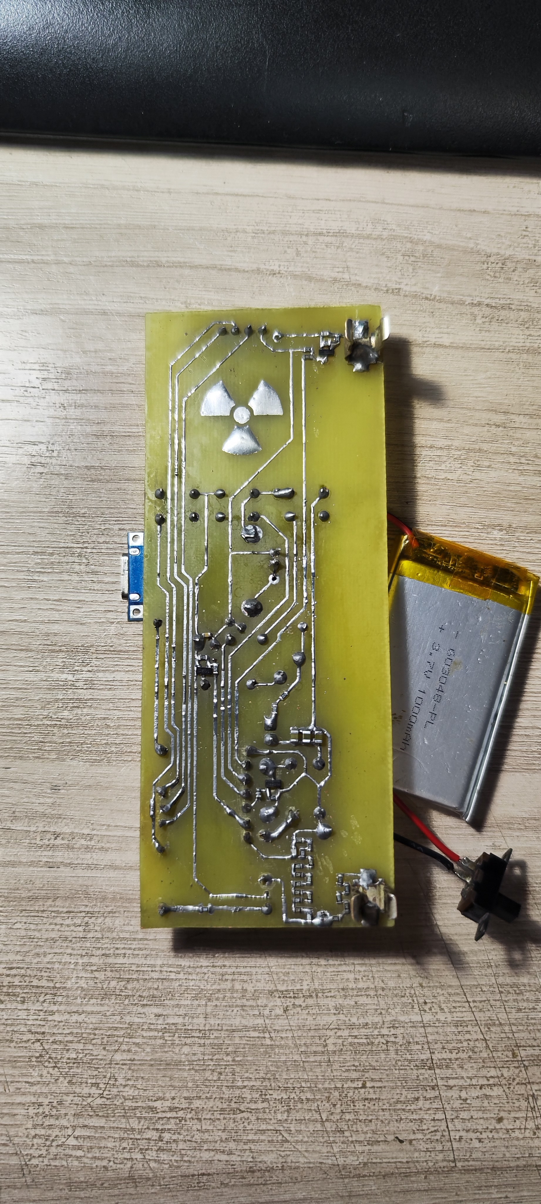

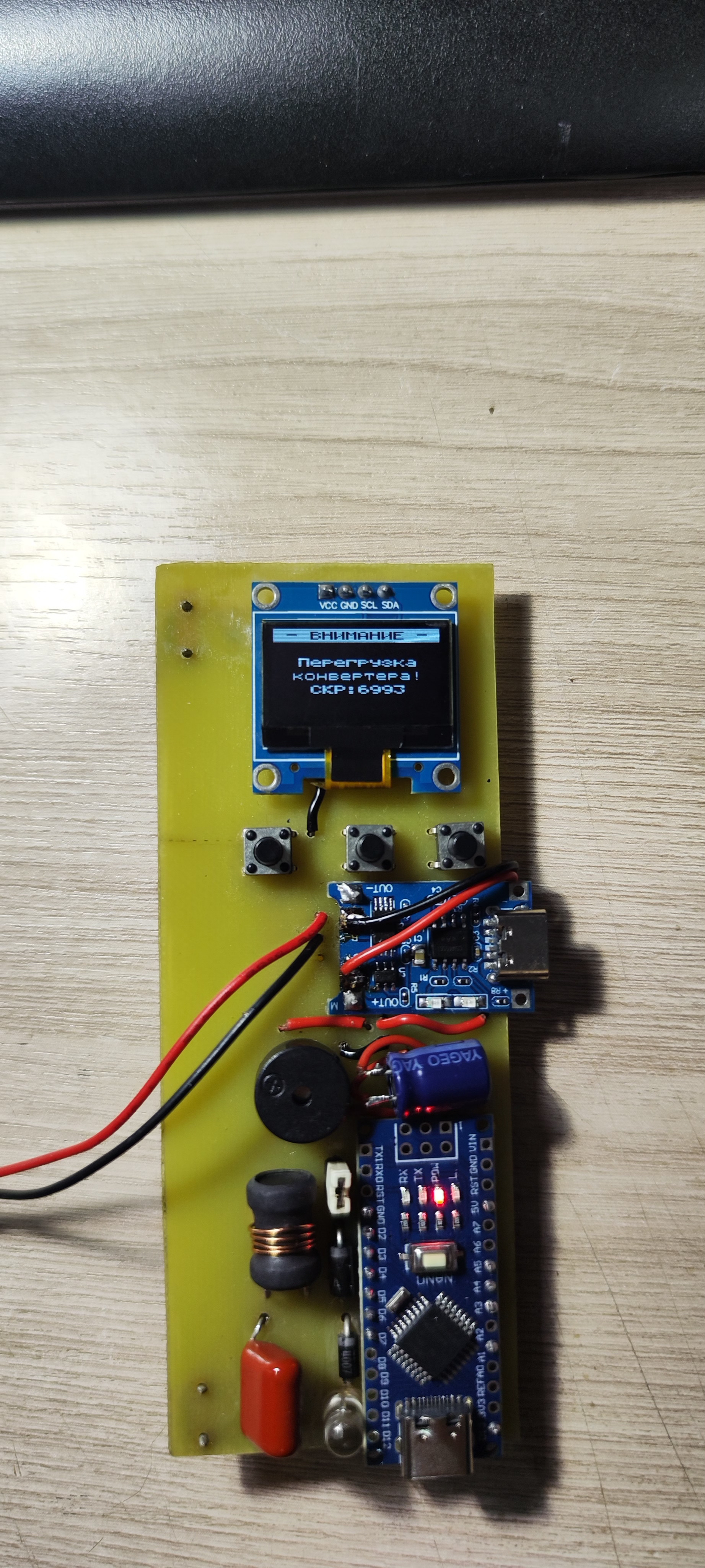

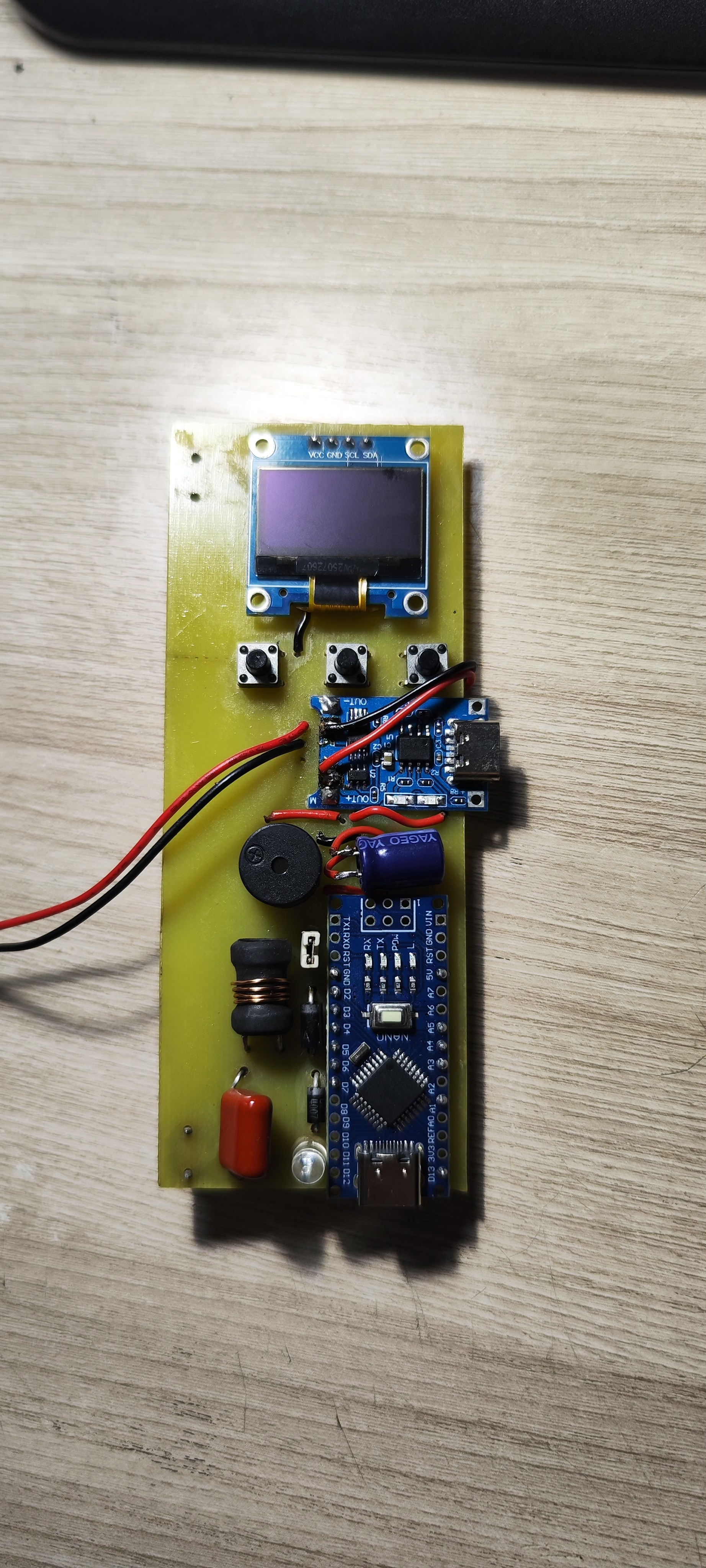

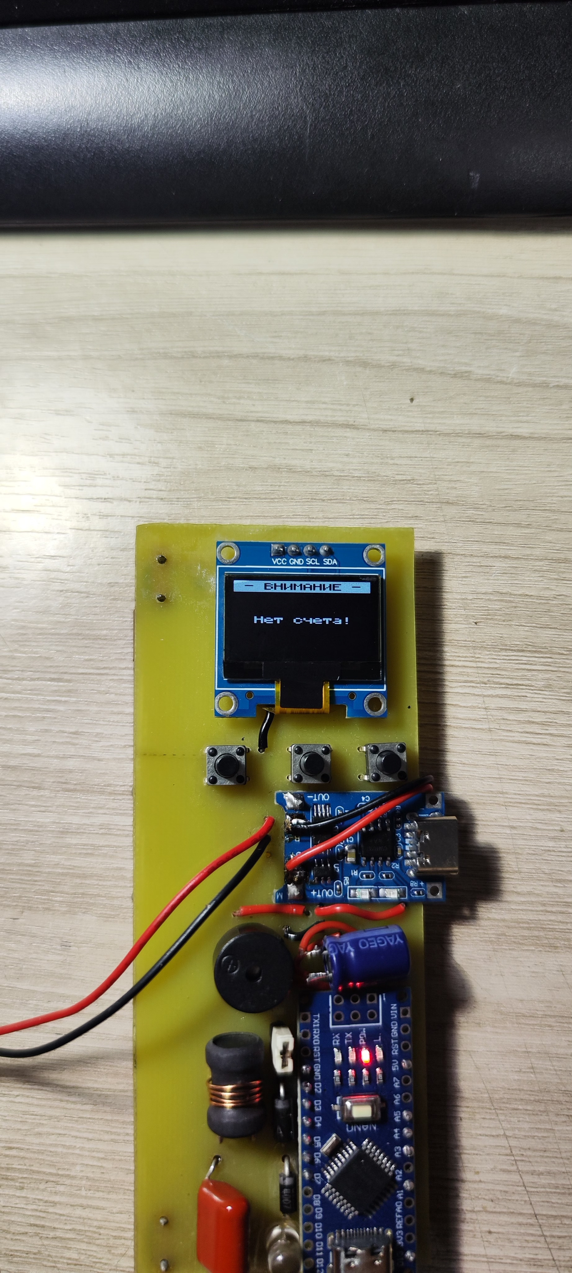

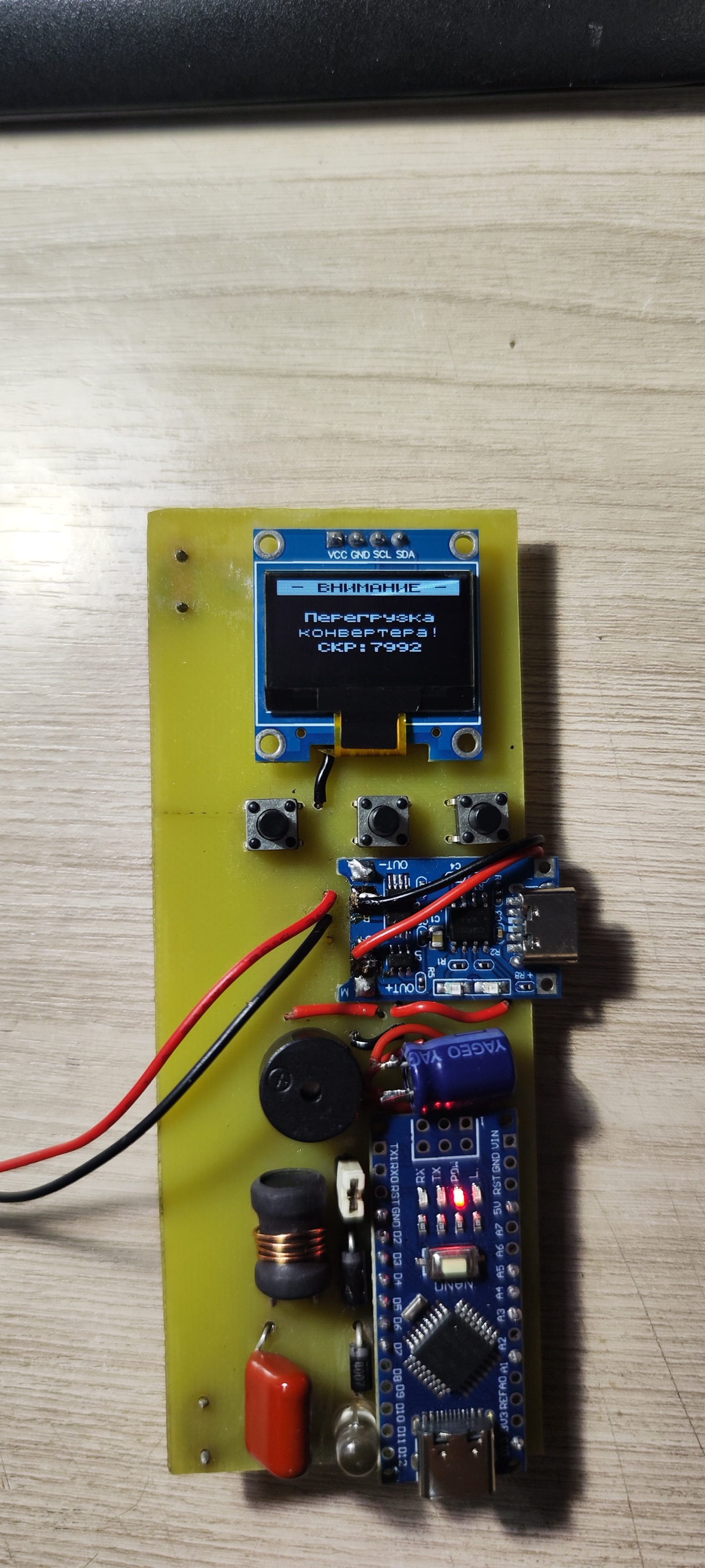

Здравствуйте, я собрал дозиметр Ardos v2.0 (на Arduino NANO) по вашим видео и схемам. Столкнулся с такой проблемой что циклично выразят ошибки “Перезагрузка конвертера Скр. (7992, 6993)” и “Нет счета”. Некоторые детали мне пришлось менять на аналогичные, но подходящие по характеристикам. Не знаю в чем может быть. Плату от канифоли тщательно очищал. На трубке имеется напряжение ~400 вольт.
У вас слишком высокая скорость накачки - неправильно работает преобразователь. Попробуйте поменять начало и конец первички. Скорее всего у вас как раз нет 400 вольт на счётчике, потому и импульсов с него нет. Чем вы замеряли?
Замерял дешевым китайским мультиметром
У меня эти ошибки почему-то продолжает показываться даже с отпаяной первичной обмоткой
Перепоял и никакого эффекта
Китайский мультиметр никак не должен показывать 400 вольт. У него низкое входное сопротивление и он вызовет сильную просадку по напряжению. У вас явные ошибки по замерам, либо неисправный мультиметр. Ошибки и должны отображаться дальше, ведь дозиметр пытается “накачать” 400 вольт, но не может.
Без нормальных замеров тяжело сказать, где у вас ошибка
Я произвел замер напряжения на выходе советским мультиметром. Напряжение в действительности выходит мало, около 200 - 300 вольт. И еще есть странность в том что в схеме плюс на трубку находится снизу, а минус с верху, ну у меня почему то наоборот плюс сверху, а минус снизу
