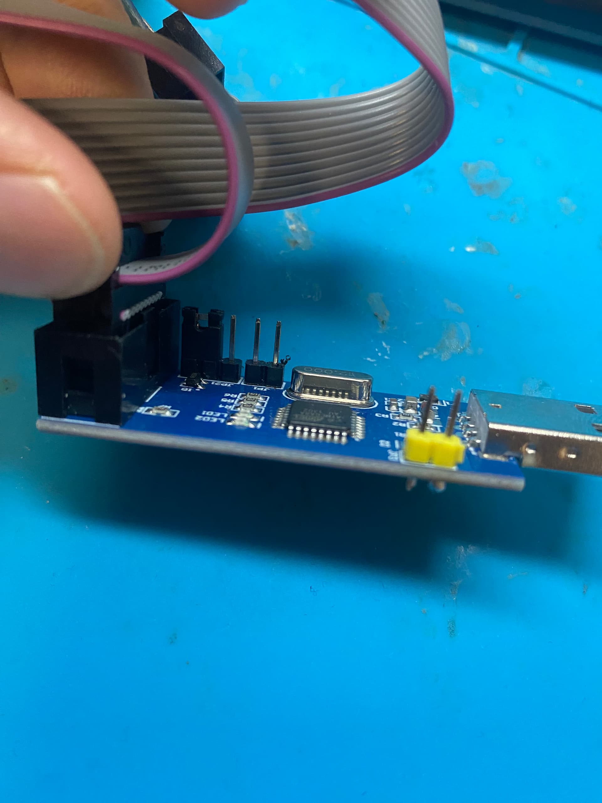

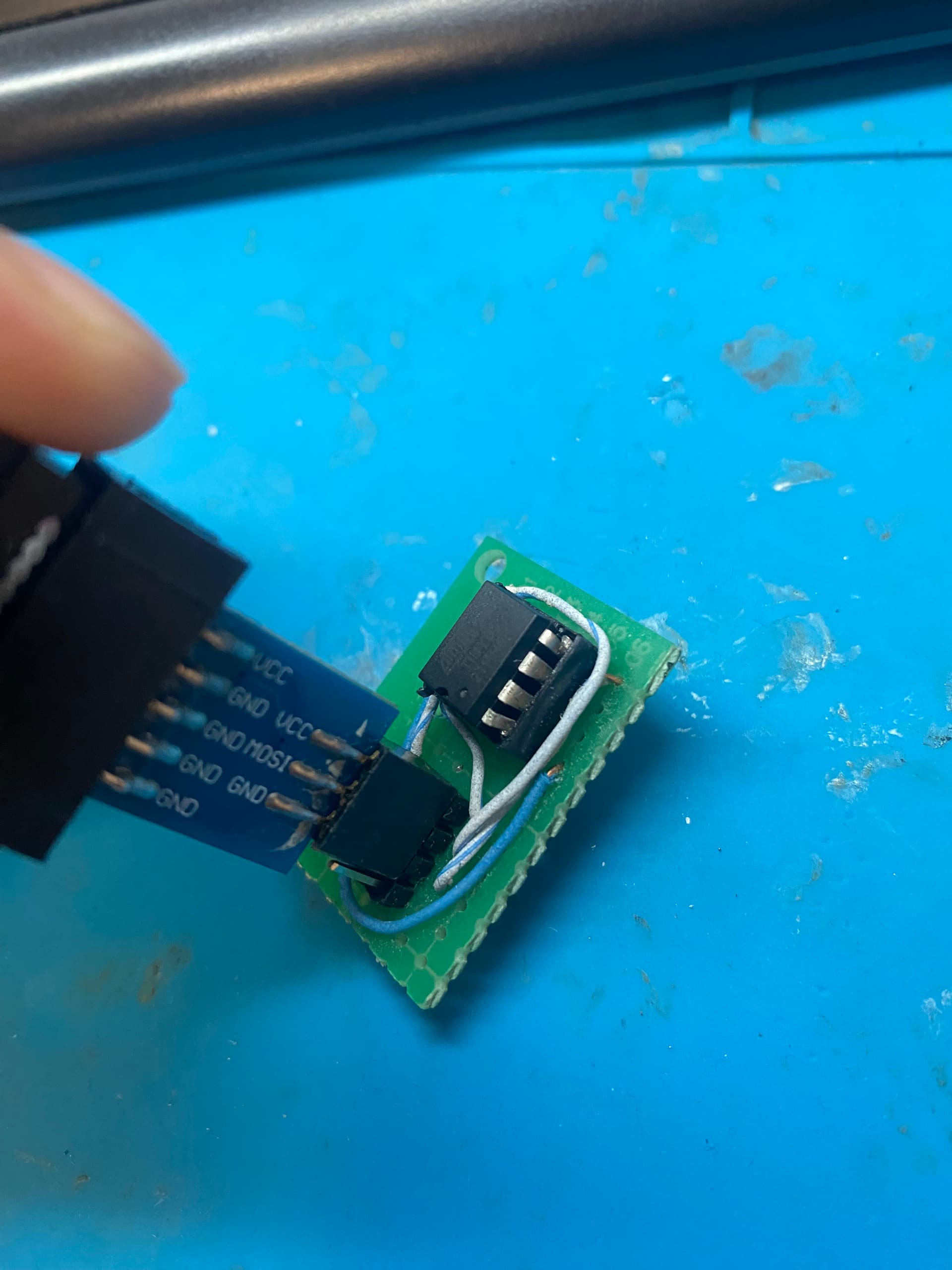

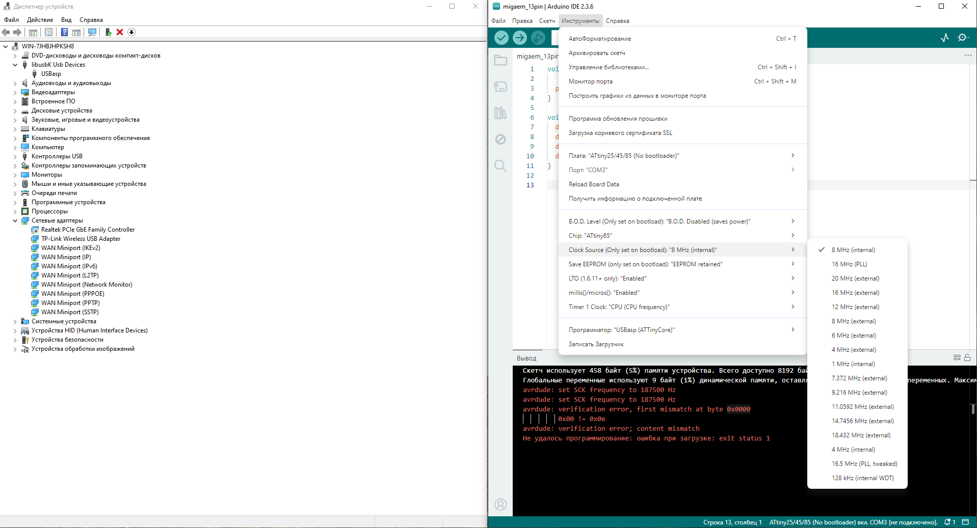

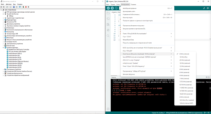

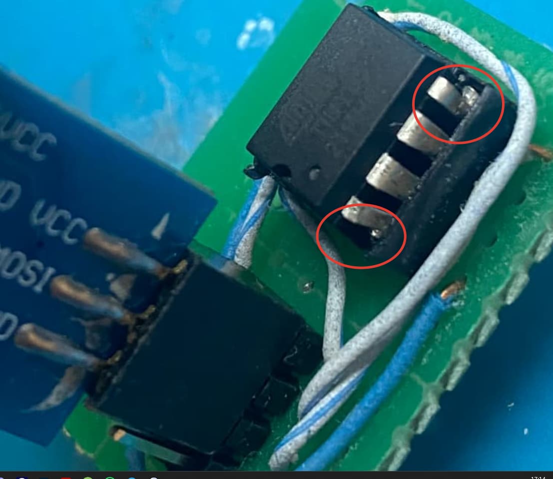

Нужна помощь, пытаюсь научиться прошивать голый МК, в данной случае Attiny85. Программатор у меня как я понял USBasp старой версии (есть перемычки для медленной загрузки), через менеджер плат поставил ядро для МК AttinyCore, выбираю Attiny25/45/85 (No bootloader), тактовую частоту пробовал выбирать 8 MHz (internal) и 16 MHz (PLL), все драйвера установлены, дополнительные ссылки для менеджера плат добавлены, МК подключен правильно (через Avrdude работал), перемычки менял местами - не помогает. Код самый простой.
Сам текс ошибки: avrdude: set SCK frequency to 187500 Hz
avrdude: verification error, first mismatch at byte 0x0000
0x00 != 0x0e
avrdude: verification error; content mismatch
Не удалось программирование: ошибка при загрузке: exit status 1

А так же схему соединения, крупное/чёткое фото сборки, как программатор видится в системе, лог ругательства дудки.

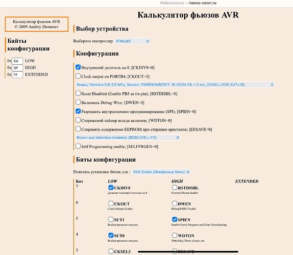

Не понял, что значит “пробовал”? И, кстати, сейчас-то во фьюзах что?
в самом Arduino IDE выбирал частоту, фьюзы еще не умею, только примерное представление. я новичок)

а это где смотреть?
Например из AVRDUDE при попытке чтении фюзов.

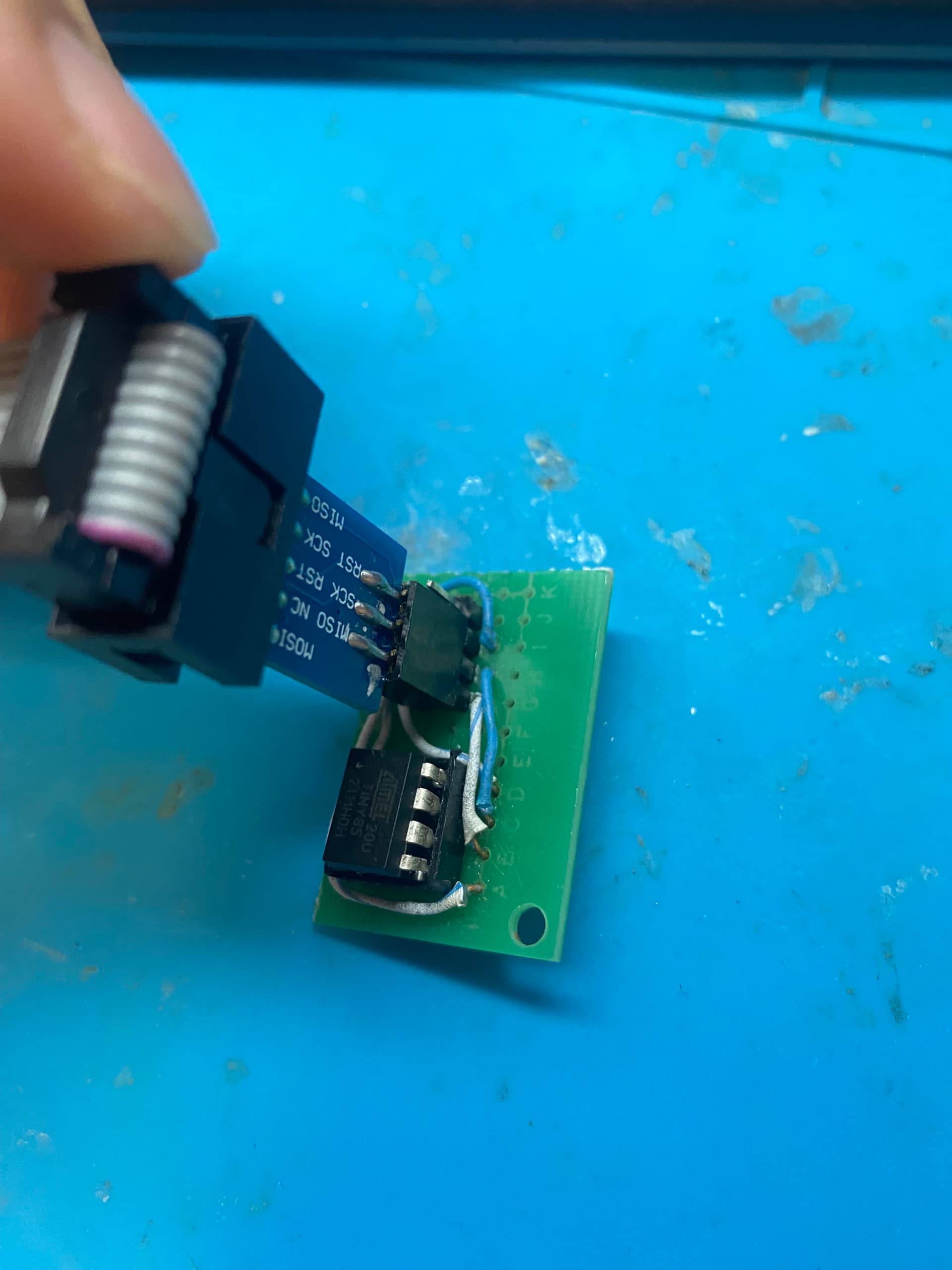

там ноги то не загнули часом?
Ку да же и ключ, и ломучие провода из сетки, и т.д. и т.п. :slightly_smiling_face:
Кстати, да. Проверьте, “доходят” ли выводы тиньки до соотв. пинов программатора.

есть такое да, что было то и пошло в дело, на этот раз привез кое какие провода, перепаяю на всякий случай
к сожалению здесь нет ни одного ПВЗ, да и поселок ближайший примерно в 100 км отсюда по бездорожью)
контакты прозванивал, ноги целые
Если мк новый, то я так полагаю «по дефолту» у него фьюзы настроены на тактирование от внешнего кварца, а где он на монтажной схеме?
Или я не верно понял?
