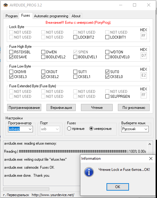

Да, фьюзы должны быть “по дефолту”, т.е. ни разу не лазил туда. На монтажной схеме кварца не было. Полагаю это и может быть причиной? знать бы еще как убрать это)
Заводские:
@Григорий1 Всё норм. Ещё раз: считайте фузы
Простите, но ничего не понял, объясните пожалуйста

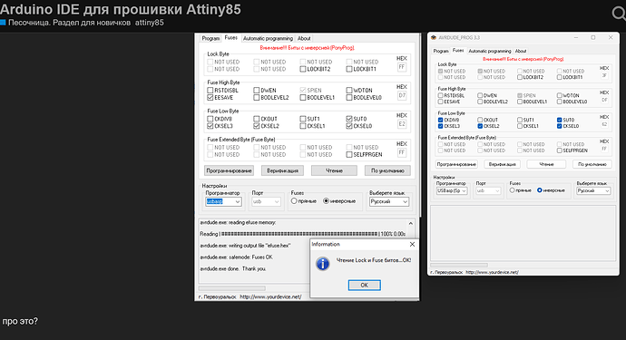

про это?

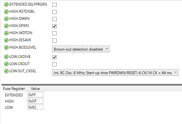

Ну, всё читается…
осталось выставить заводские
Да не надо заводские, у него там 8МГц внутренний, нормально.
Там любимая разница в делителе, должно было прошить из IDE!
Ну пробуй ещё раз прошить мк из Ардуино ИДЕ (только закрой другую программу).
Причём прошить не скетч, а загрузчик. :neutral_face:
или скетч ЧЕРЕЗ ПРОГРАММАТОР :thinking:
